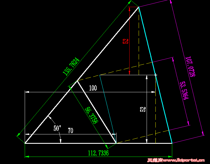

[练习题] 最小面积三角形
发表于 2015-4-24 20:00:24 | 显示全部楼层 |阅读模式 来自: 中国北京
本帖最后由 woaishuijia 于 2015-4-26 21:58 编辑 2 ~9 m* t, w/ b5 O" h' e% {
# v# e: K3 J1 k$ b题目图:2 ^% [& \. N# X$ D
  G, N# Q2 K6 k0 _; l) ~  ^: ~
参与人数 1三维币 +20 收起 理由
2005llnn + 20 鼓励

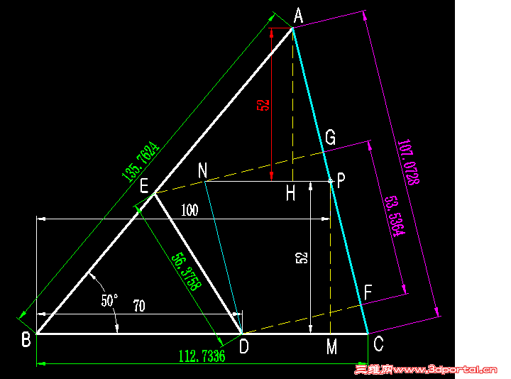

  "D为BC上一点(BD=70),线段DE在AC上的投影为FG,且FG=0.5AC。"
) i# H  g2 d& ]0 `9 r; x过P点满足上述要求的三角形,愚以为有且只有一个,与其面积是否最小有关吗
9 S$ y6 W5 }; R" k1 d
) B: P- S$ q& |  r* Y& P+ D 面积.PNG
* Z  R& [5 a% C( U& F
6 f/ i) {. O  b) I+ f" j' g0 I% a3 [还有第二个解?

oxm44 发表于 2015-4-26 09:09 static/image/common/back.gif; z. n( f! ^' U' L5 e& c) z
$ b% n" y6 }% d8 X过P点满足上述要求的三角形,愚以为有且只 ...
: F1 L& a6 {: I/ F' O% D4 l3 R过P点的三角形有无数个,但面积最小的只有一个,即P点为该边的中点时。如贵图所示。
; z. G# ~% }- y2 i
+ F8 V5 S0 J" ?8 p在得到三角形形状后,“D为BC上一点(BD=70),线段DE在AC上的投影为FG,且FG=0.5AC。”这才本帖“矫作”所在,也是希望大家讨论其几何解法主旨所在。

过P点的三角形有无数个,但面积最小的只有一个,即P点为该边的中点时。如贵图所示。! L0 J0 f  Z) r8 f" l7 v6 J. a
, ~# Z/ }2 y/ c( H( k在得到三角形形状 ...
# Y% _& S7 }$ ]! @( t1 G( x
( J2 @( }+ Q) x+ V. |9 u! i
  "P点为该边的中点"并非由所谓“最小面积”而定,而是由GF=0.5AC 的条件要求所定,由图可以证明GP=FC,故欲使GF=0.5AC,只有使AG=PF,即AP=PC,(由此而得知AH=PM=52)( p: G% U9 h7 b- Z0 R  B
  先设想在不限定任何条件下过P点能做出无数个三角形中的最小面积三角形,接着又限定做这个三角形的明确条件,并且赫然在题目标题中写着“最小面积三角形”,这就使问题复杂化了。做题者通常都不可能先去臆想这个最小面积三角形,而是根据给定的条件而做出这个三角形。这个复杂化的结果,是使做题者在按限定的条件做出这个三角形后,必须苦苦思考它是不是面积最小?" I8 _8 M! b; a7 a9 {% m

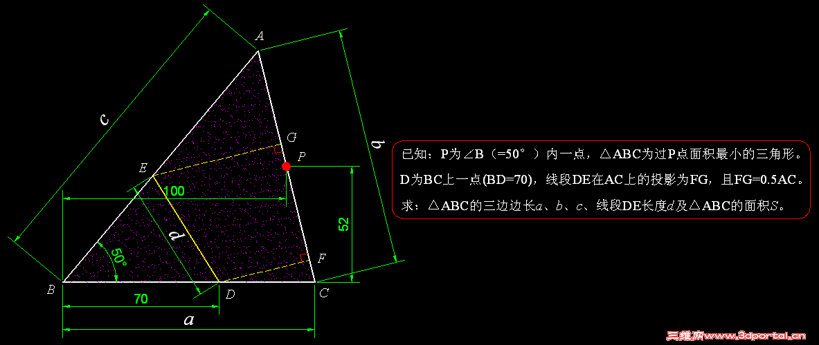

oxm44 发表于 2015-4-27 10:14 static/image/common/back.gif
0 m# n: `- x% j( M"P点为该边的中点"并非由所谓“最小面积”而定,而是由GF=0.5AC 的条件要求所定,由图可以证明GP=FC, ...
5 e) l6 l* X- }( J7 N
嗯,的确如斯。8 j  o( G0 k1 B8 P. A3 R; X
大家如有兴趣,看看改造后的这个帖子。* H1 L+ @) v3 A7 R
