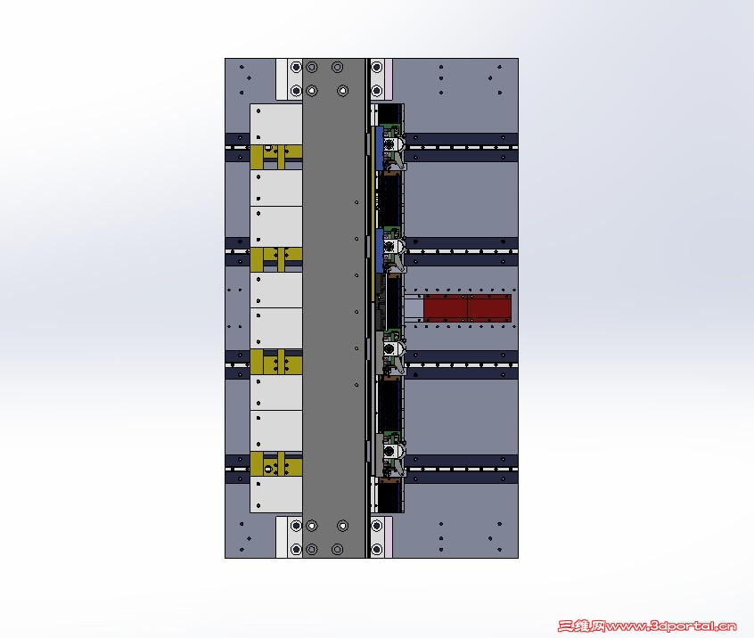

床身和横梁采用稳定性能最佳的大理石

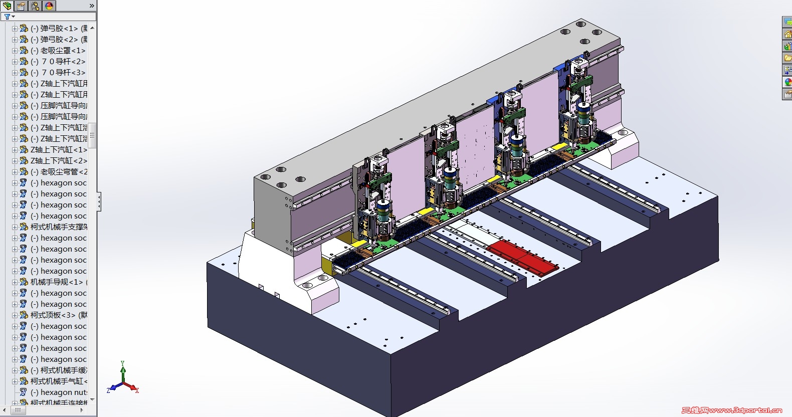

床身和横梁采用稳定性能最佳的大理石
XY采用的是平板型的线性电机,配备高分辨率的光栅尺

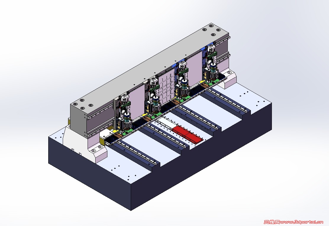

主轴最低配置是16W转的气浮轴承电动主轴

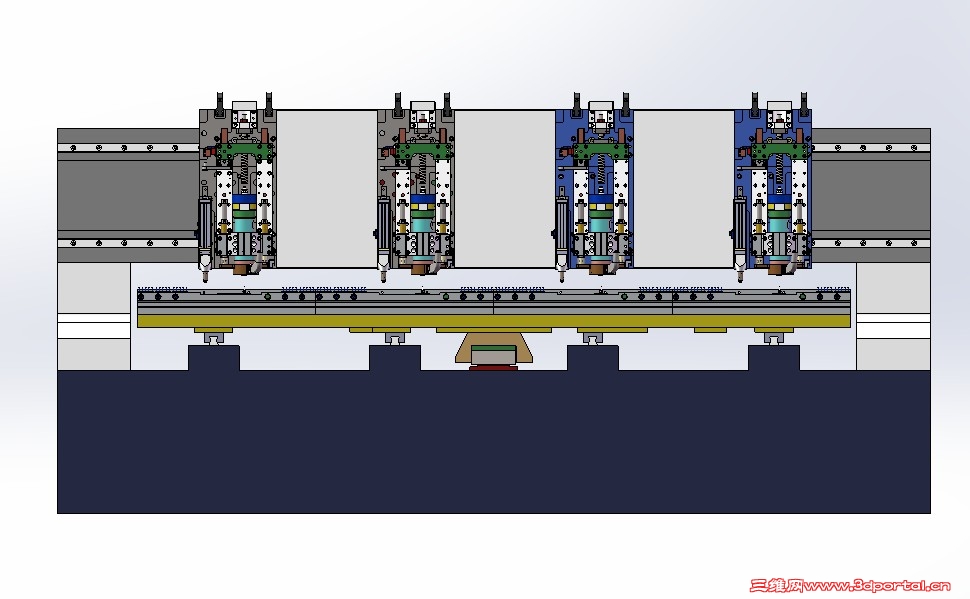

床身占地面积3000X1700

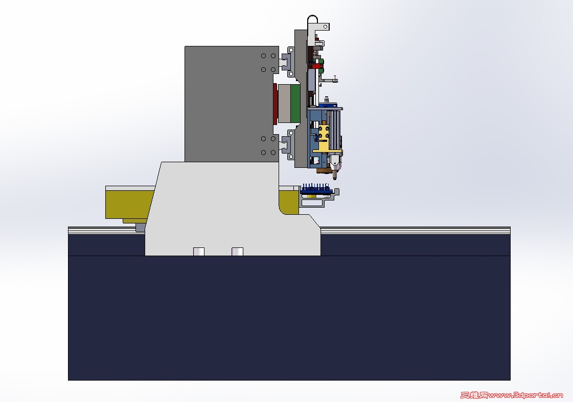

床身占地面积3000X1700

X、Y轴是什么驱动的?

应该 是 直线电机  加 光栅尺

这个机床好像见过,是做PCB电路板钻孔的。机台是大理石做的,对吧楼主。

看不出来什么行业的机床,感觉映射的不好

传图片是工大家看看的  相互交流的  !就算没有机密,也不能上传源文件!我觉得这是最起码的职业道德!机床是PCB数控钻机  。XY都是有直线电机驱动!大家可以在网上找一下PCB钻孔机打吧的照片!

有点像磨手机屏幕的精雕机
