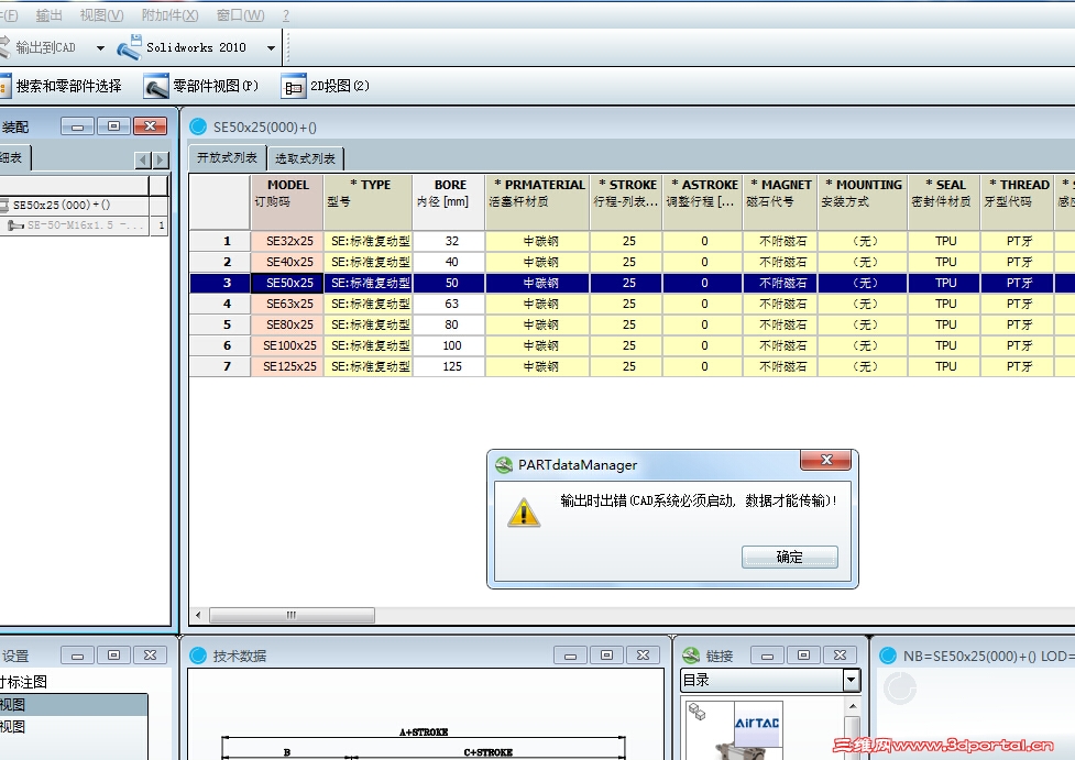

发表于 2015-4-16 11:38:33 | 显示全部楼层 |阅读模式 来自: 中国江苏无锡
以前没问题不知道现在就不行了,哪位大神知道,帮助一下!!1

那你就先启动SW,再启动选型软件,再选型。

试过了,不行!!!有没有人知道怎么解决????

我去官网 下载的 亚德客 也这样....
1 [0 R9 O2 C% V( T( s2 \看它输出选项 才支持到 sw2013

去官网注册下载swb格式的文件,在sw中用运行宏的命令打开,就会自动生成

转成3D中性档 STP档 再在SW打开

现在不能直接输出SW格式。。。
