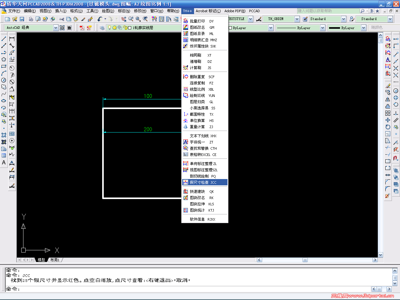

打开一张图,拉了一下尺寸,发现有的标的和拉出来的尺寸相等,有的不相等,有没有什么按钮或者命令,可以将这些不一致的尺寸自动检测出来,用另一种颜色标识出来?

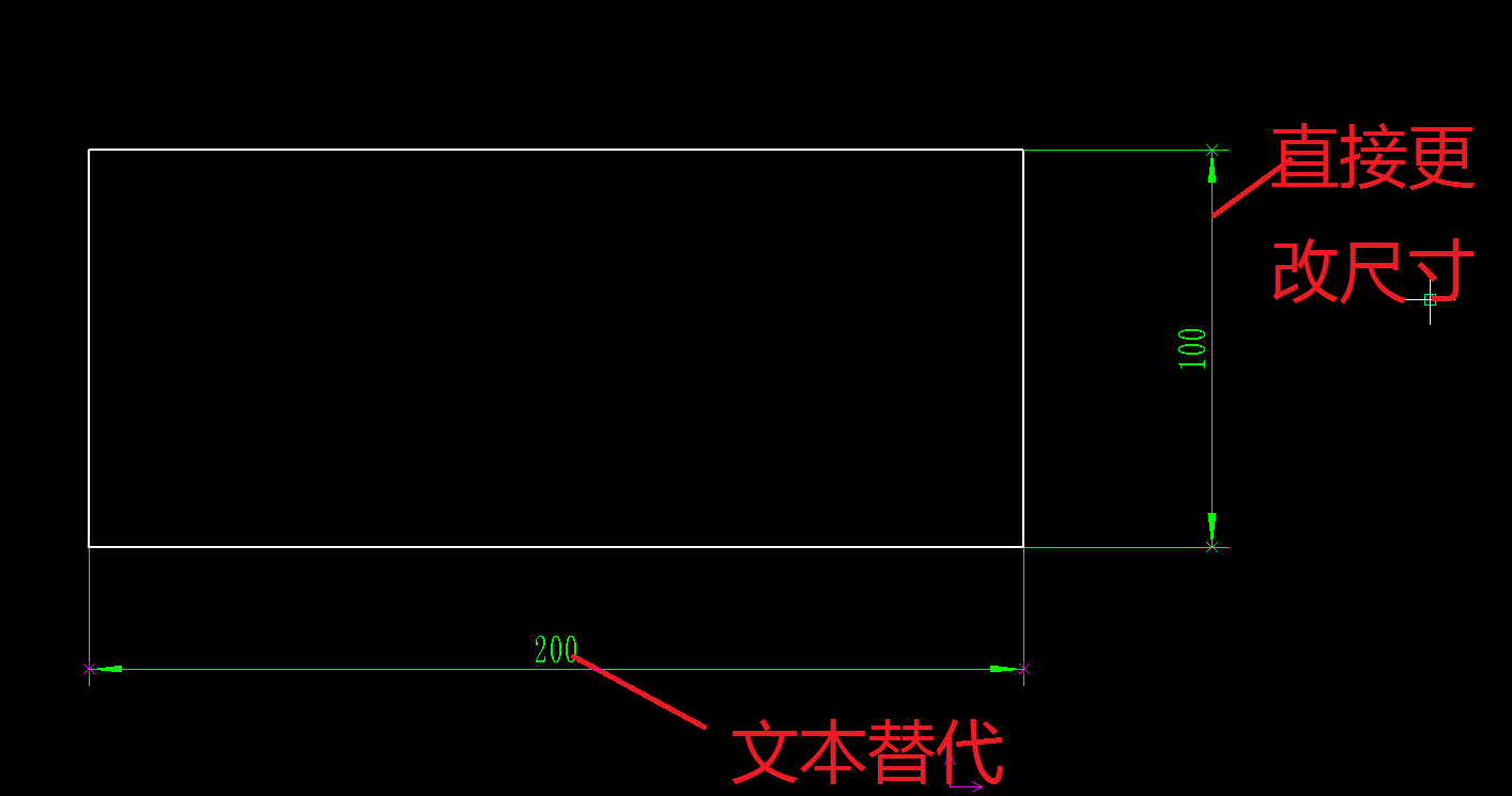

发表于 2015-4-13 17:43:53 | 显示全部楼层 来自: 中国台湾
一個懶惰的設計師在改圖時不願去修改圖素只簡單的把標註尺寸改一改了事,4 l- r1 C. z, r( \( P+ T! ]
害死後面一堆人" M! Z: U% R: Z& V

) a# z# Q; S# T我有碰到这样的事情,某工直接改个参数,然后拿去数控下料,孔的中心距全部不对,刚开始还没有检查,等到装配孔的时候才发现。
0 n: H! Y( K( v/ O& Z- t. A8 v我想有些插件(如天河)有提供参数化设计,将图形带尺寸全选,参数化后,尺寸应该会有变化

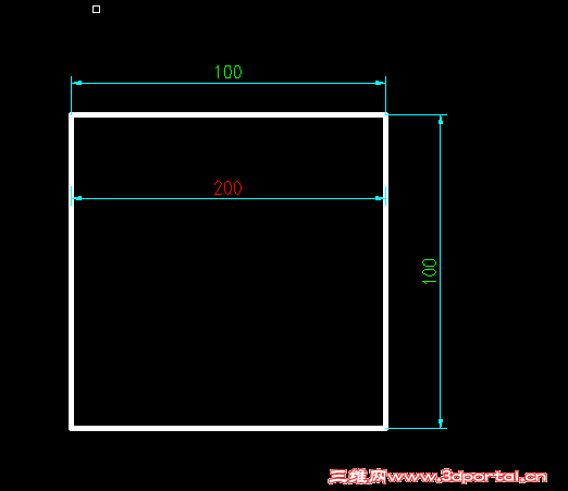

发表于 2015-4-14 08:42:59 | 显示全部楼层 来自: 中国江苏无锡
有个清华天河中的插件(插件要另外加载),可以检查。假尺寸显示为红色/ u0 F7 n5 {8 R. a5 T  N. V
插件你可以在天河版块找。
: F) x# P4 u  n3 `- c  B" ?' }! Z 22.PNG 11.png

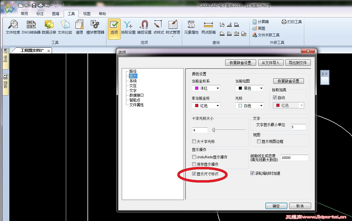

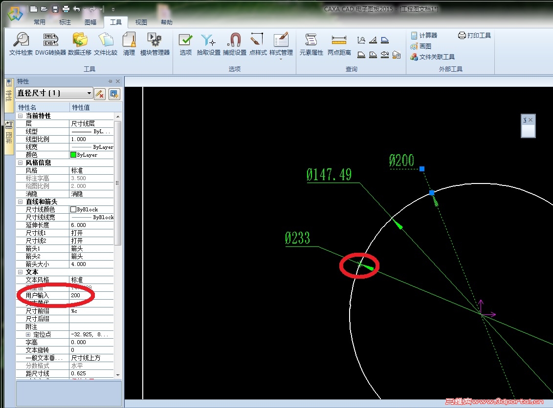

发表于 2015-4-14 08:47:15 | 显示全部楼层 来自: 中国广东东莞
caxa电子图板,可以对用户标注做标识。
( m; h; u1 u1 N; l  `: w: T( r/ r7 r8 h3 ?- }1 M0 a
011.jpg & B9 E. @5 J3 f  ~  R! k/ a- ^
1 n7 A: C, V- j" b3 h' @ 022.jpg

% M+ f, @0 G1 G/ Q; H' r! T
8 ~( r7 I1 c: @; T% p+ T* kpccad中有个插件可以完成。检查假尺寸,并显示红色4 j" u7 q/ g6 ?: P4 @
发表于 2015-4-14 09:02:00 | 显示全部楼层 来自: 中国江苏无锡
cloudpeng 发表于 2015-4-14 08:47 static/image/common/back.gif
) p8 {5 _: @* H  |caxa电子图板,可以对用户标注做标识。
3 N' m4 q* ?1 M
貌似没我的方便啊。我的是一张图中所有的假尺寸都显示为红色。

发表于 2020-5-29 21:29:51 | 显示全部楼层 来自: 中国四川雅安
在CAXA的工具__显示尺寸标识。

发表于 2020-7-16 08:33:24 | 显示全部楼层 来自: 中国辽宁盘锦
我用的是2020版本,两种假尺寸,软件提示的标记
