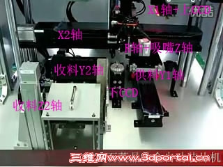

大家好,最近小弟接到一个案子,如下面图片,大概7个电机,2个CCD,估计120以上的图纸,大家估计的话,正常工作日,机械要多长时间出完加工图,电气要多长时间出完气路电路图,软件要多长时间能上机调试,老板催的太紧了,想听听大家正常需要多长时间,谢谢了。设备流程大概是:在“供料Y1轴”上倒入晶片,“收料Z2轴”是收料托盘的弹匣,“收料Y2轴”是收料托盘,"X1轴"带动上CCD,在Y1轴和Y2轴处拍照定位,X2轴带动吸嘴移动,Z轴负责吸嘴上下运动,下CCD和R轴负责晶片角度的调节。
