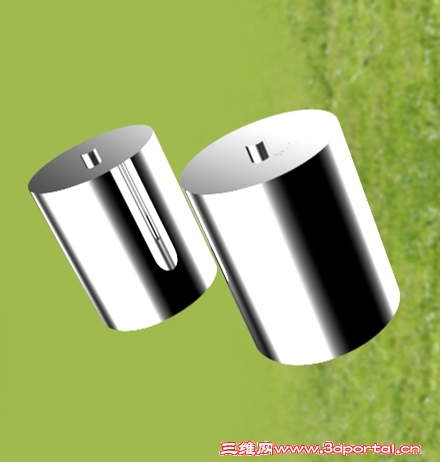

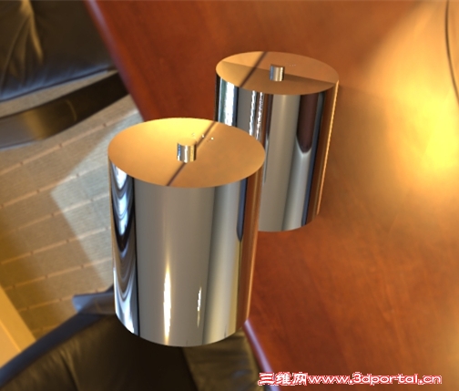

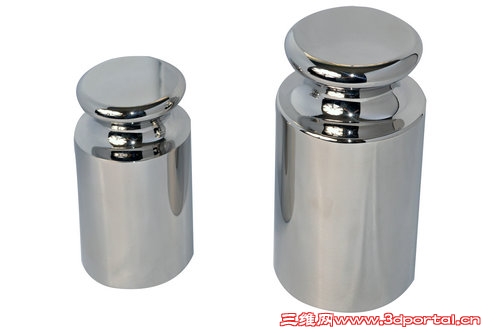

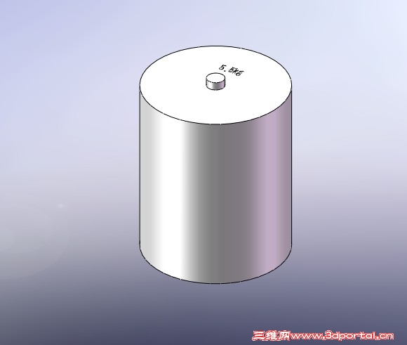

各位大仙好,我现在需要做一个砝码,我自己的砝码不会渲染,谁能帮我渲染成如下图渲染后的图片一样,谢谢啦。
/ m/ s9 L  Q) W# ~我的最高版本为SolidWorks2014.
& I0 t8 \+ W4 I6 b# Y或者告诉我怎么才能渲染成如图渲染后的砝码一样。+ H8 n* |6 }: U! Z/ z, m/ \" |
还有就是叫厂家做的时候技术要求需要怎样写及标注表面粗糙度该标注多少。谢谢啦!
8 k. R% p# E, j% a) j

发表于 2015-4-8 17:36:29 | 显示全部楼层 来自: 中国浙江台州
给个金属材质,打开real特效应该差不多了吧
; V" y: ]& d' v砝码表面是否要镀亮鉻啊,这个效果图看的话,粗糙度怎么也得0.4以上了

用solidworks渲染的话,也只能保存为JPG格式的,和SW的版本没有关系。只是单独一个零件,用SW也渲染不出来什么好的效果。0 x6 @$ U4 w/ f$ `( `' g0 Q
图片是用keyshot5渲染的。如果想要效果再好一点,可以用photoshop再处理一下。' r6 a( n6 [2 r; i- [/ x

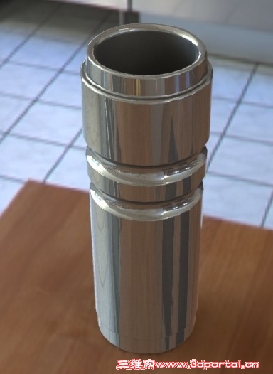

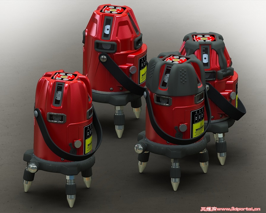

发表于 2015-4-9 16:32:31 | 显示全部楼层 来自: 中国台湾
photoview360也滿好用的.
5 c; s1 M/ f7 U' Y$ @( W M2.JPG
6 C' L( `/ K7 W4 i! P+ Y
6 O& [/ g. Q5 \4 {' h- u/ [* v M5.JPG * ~/ d$ @# B9 y: _8 [
发表于 2015-4-9 16:38:57 | 显示全部楼层 来自: 中国辽宁
7楼渲染的 不错!!!!!!

发表于 2015-4-10 08:20:03 | 显示全部楼层 来自: 中国广东东莞
文件?就是上面的那个图片啊,没有别的文件了。8 R! q1 }6 F+ D0 I
你要是玩过摄影(我指的是没法当场看效果的胶片相机),知道用光,photoview360的渲染根本不需要去学的。
, M0 `; _7 [. L. `  p! W  v/ _/ l# l先加“材质”,再选“布景”(多用几个布景试看效果);再用“光”(你这个多用几个点光源会好点);最后定“相机”。" Y- n$ r3 z5 Z8 x2 \' x3 w
