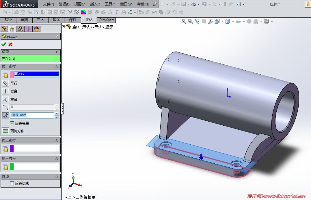

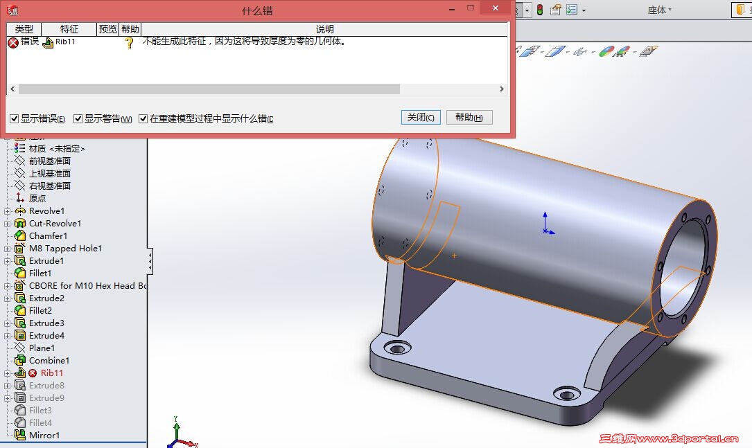

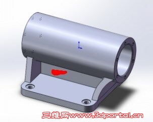

这里基准面距离下方距离57.5,上面圆柱的最下端距离底面也是57.5,这里无法生存筋特征,我想这从下面往上生成,发现也是同样的结果,一定要比下面基座的厚度厚一点,迷糊了,这里的筋特征该如何生成。(图片10我拉伸出来的,工程图剖切线没法处理),附件版本是2015

 楼主| 发表于 2015-4-6 20:51:38 | 显示全部楼层 来自: 中国浙江杭州
就是想和下面贴合在一起,从上往下时候,筋特征基准面得小一点57.4999(咋不能57.5),从下往上时候,筋特征基准面得大一点18.0001(咋不能18)
发表于 2015-4-6 22:09:23 | 显示全部楼层 来自: 中国河南郑州
在SW里面,筋是不能用来连接两个不相交特征的表面,就是说筋的草图平面不能与要生成筋的特征的表面重合。其实你的要求画个草图拉伸就行了。

发表于 2015-4-7 15:50:48 | 显示全部楼层 来自: 中国陕西西安
郑州老任 发表于 2015-4-6 22:09 static/image/common/back.gif
+ P4 K6 T3 f9 {  ]0 {在SW里面,筋是不能用来连接两个不相交特征的表面,就是说筋的草图平面不能与要生成筋的特征的表面重合。其 ...
7 h$ f% x1 y. m楼主有顾虑,此处用拉伸做出来的特征,工程图剖切线没法处理。

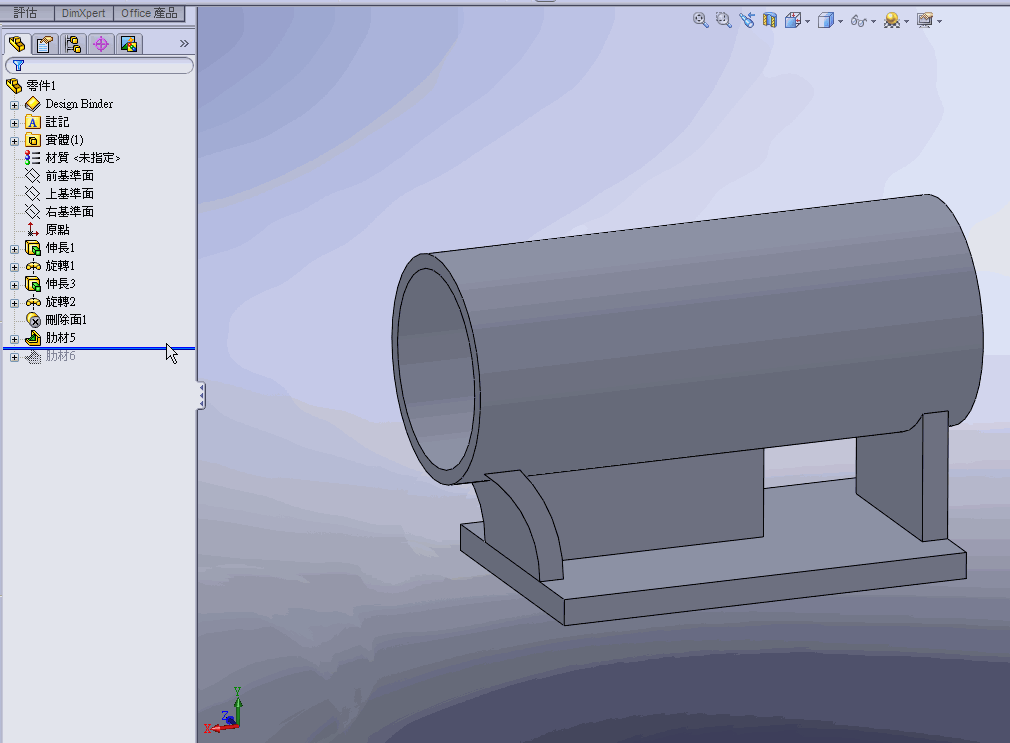

发表于 2015-4-7 16:11:13 | 显示全部楼层 来自: 中国台湾
分成兩次完成! L  W& |5 M7 r& w
000.gif 3 V) ^+ h: a2 d5 Z4 y8 d" g
发表于 2015-4-7 16:30:03 | 显示全部楼层 来自: 中国辽宁盘锦
我爱用acad 发表于 2015-4-7 15:50 static/image/common/back.gif2 \, o  o* k0 f9 s' J2 S2 q! l: q, a
/ ?( w, v, n& w" H  y2 N  G
编辑剖面,删除它即可
 楼主| 发表于 2015-4-7 17:45:25 | 显示全部楼层 来自: 中国浙江杭州
郑州老任 发表于 2015-4-6 22:09 static/image/common/back.gif* h5 o: `8 T' q3 {0 C
& p' b7 t9 A4 b& D. f谢谢,知道原因了
 楼主| 发表于 2015-4-7 18:03:24 | 显示全部楼层 来自: 中国浙江杭州
阿帕奇 发表于 2015-4-7 16:30 static/image/common/back.gif
/ Y' h. F$ k/ \1 C8 y9 H- U编辑剖面,删除它即可
$ `7 \4 o, d6 F) Y5 g不太清楚编辑剖面在哪里,如果是视图属性里剖面范围,只能够除去筋特征,而无法选择这个拉伸的特征。
 楼主| 发表于 2015-4-7 18:27:52 | 显示全部楼层 来自: 中国浙江杭州
hero522 发表于 2015-4-7 16:11 static/image/common/back.gif. a& `, _5 O* L. R; i4 n
分成兩次完成
! I+ h' V! x3 D' X& a: H
谢谢,这里肋材5我清楚是下面的一条线得到的筋,可是肋材6我就不懂了,不是生成肋材5的那条线,上面的那条线是生成肋材6的么,试了下无法完成,能否说明下或者放个文件。
发表于 2015-4-7 19:50:49 | 显示全部楼层 来自: 中国陕西西安
本帖最后由 我爱用acad 于 2015-4-8 03:05 编辑 & B* H9 V+ R" y/ U
板上沙丁鱼 发表于 2015-4-7 18:27 http://www.3dportal.cn/discuz/static/image/common/back.gif
7 K8 \& k" L$ {# e( d9 e8 ], b谢谢,这里肋材5我清楚是下面的一条线得到的筋,可是肋材6我就不懂了,不是生成肋材5的那条线,上面的那条 ...
! g1 t5 L' O5 s  E: r
" f4 S& ]# G/ K  o% m二者都是同一草图5生成,生成方向相反。- T% j# Y/ t8 X- ^( T7 G

发表于 2015-4-8 01:02:52 | 显示全部楼层 来自: 中国台湾
板上沙丁鱼 发表于 2015-4-7 18:27 static/image/common/back.gif
" |9 b4 C4 _, v6 D谢谢,这里肋材5我清楚是下面的一条线得到的筋,可是肋材6我就不懂了,不是生成肋材5的那条线,上面的那条 ...
1 {# {$ Q) K$ K+ F# J
肋材5與肋材6是共用草圖,只是肋材生成方向不同
" D& U5 C) X8 v  f3 o/ k
- s+ U: x: c9 a) ^9 k& |上面那條線(虛線)無任何作用

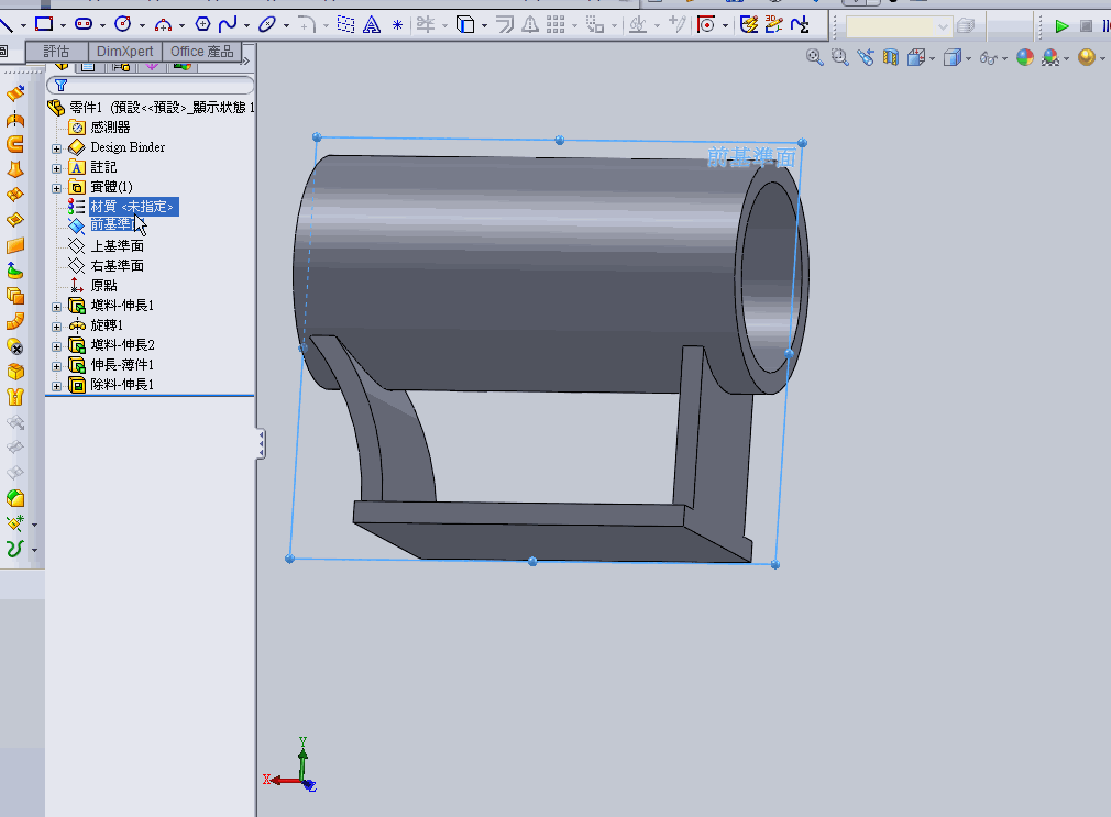

发表于 2015-4-8 16:06:17 | 显示全部楼层 来自: 中国台湾
板上沙丁鱼 发表于 2015-4-8 14:36 static/image/common/back.gif
$ F$ u4 M" m9 f- v0 [* m如果只是中间的那一条线,肋材5没有问题,如果肋材6也是这条线,那么就会出现和最开始相同的问题呢(如同 ...
9 P1 e% h- v6 P5 `3 t: V( c! z 零件1.zip (111.44 KB, 下载次数: 6)
发表于 2015-4-8 16:13:19 | 显示全部楼层 来自: 中国台湾
000.gif 8 x& n' j/ k/ a9 ~$ F0 H7 a
另一個方向的做法
3 L$ j. W6 V! M6 x& W1 M
阿帕奇 + 3
 楼主| 发表于 2015-4-8 20:46:53 | 显示全部楼层 来自: 中国浙江杭州
hero522 发表于 2015-4-8 16:06 static/image/common/back.gif
- L9 l8 v/ z# o! M3 rsw2010
1 ]' U9 O0 ]2 l" Z' ~2 s
谢谢,问题解决了,确实就是之前说过的,我第二次没注意肋材宽度没和第一次一致导致不成功。
发表于 2015-4-8 21:58:41 | 显示全部楼层 来自: 中国辽宁盘锦
板上沙丁鱼 发表于 2015-4-7 18:03 static/image/common/back.gif( [- O" m# ]* @* A$ }3 `9 k& a
" O# G: X( o, b$ E4 u$ m5 p; Z选择要编辑的剖面,右键
