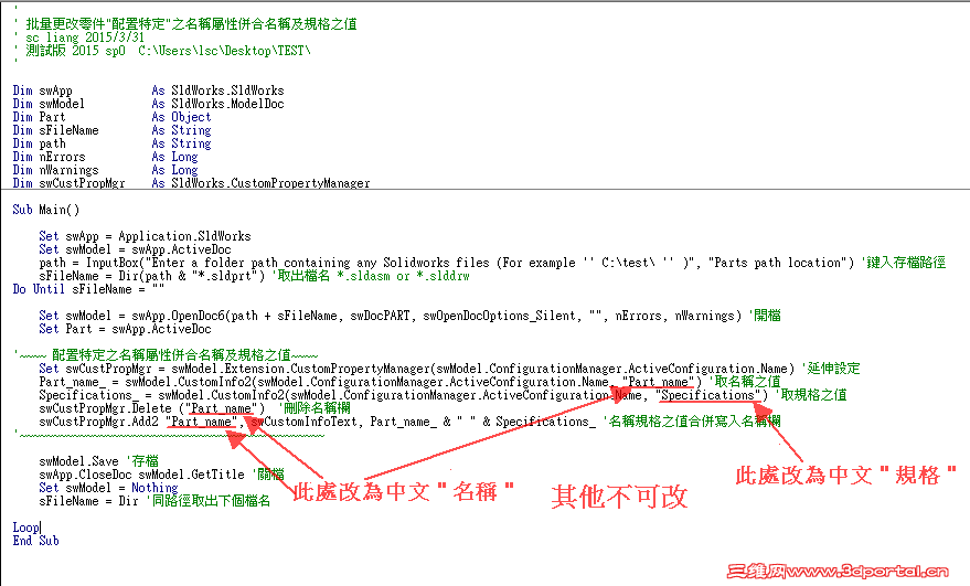

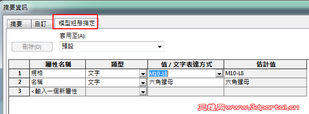

. |1 o  I6 _* ]1 s參考& s* @& @6 F9 O4 U/ H

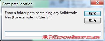

功能:批量更改同一零件存放路徑之"配置特定"(繁體版叫 模型組態指定)屬性& o0 t0 l! `  d
1.執行 main 主程式+ G3 ~7 H( [; e: `# ^
2. 在提問對話表(圖1)鍵入要更改之零件文件路徑
/ ~, h+ y2 i1 s- T( y& s5 E; e) a5 T. r4 n, c# O! O# a
圖1) v& ^6 o$ S# E
5 m1 l/ ?, U. f$ K2 R& T+ Y: ~5 w% ^$ `  a

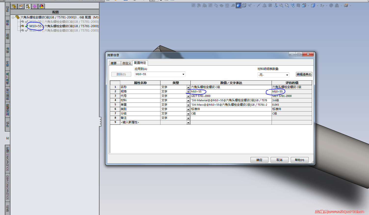

3. 更改前配置特定" a5 z  `7 x% N2 U4 P6 t
# f7 L) _, H* z0 h 2.png % e. h' X  ]& ^% l. @9 l6 m2 O
- h& z" D$ A& |. k" z5 k* D& B

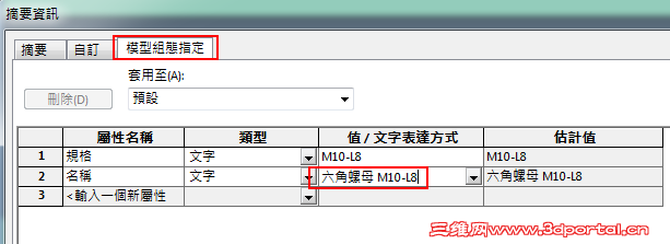

4. 更改後配置特定
2 }: S! Y! V$ C& l' p1 Q- ]: `# C# y. d& K  l( g1 j: e
. D0 B/ _$ u+ \& w( V+ e- p9 H" N

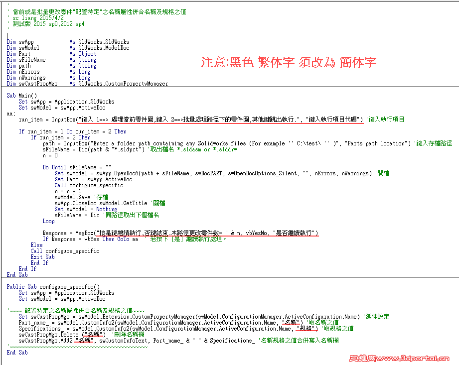

. k9 t2 f" v* f+ B, }% |: H3 ~5. 編程
3 d; b" R, \9 r) H% U# ?' h$ z7 f$ p+ D! ~" Y: I/ ?
# }( ]* X5 K; @* q/ R3 M& Q
; s, R5 F$ z7 a+ n
! I/ c2 C0 Q7 Z* h' w$ o
; D) Y+ c7 A1 e5 l* S

运行宏后提示:Enter a folder path containing any solidworks files(for example”c:\test\”),请大师继续帮忙
 楼主| 发表于 2015-3-31 23:38:23 | 显示全部楼层 来自: 中国浙江嘉兴
luanguangtao 发表于 2015-3-31 23:26 static/image/common/back.gif
' A9 t" e3 X. Z- C) F2 {3 G运行宏后提示:Enter a folder path containing any solidworks files(for example”c:\test\”),请大师继 ...
0 |) X7 R/ J+ b( G5 D6 {, N$ n# g3 a7 @如1# 圖一,就是要鍵入 要處里的零件文件儲存路徑啊(格式如舉例), t. Q) I) v6 V) V. b
不然谁曉得你把文件藏在哪里???
9 Q, @0 @. A, ?; d$ p! t
发表于 2015-3-31 23:51:51 | 显示全部楼层 来自: 中国山东莱芜
不知为何原因,输入存档路径后确认,打开文件的属性没有变化,有没有新的文件产生,请大师示范一下如何用
 楼主| 发表于 2015-4-1 08:23:40 | 显示全部楼层 来自: 中国浙江嘉兴
; D9 i7 ~* m8 A3 k' a" p: a* b
luanguangtao 发表于 2015-3-31 23:51 static/image/common/back.gif1 N1 r, s5 M3 u: B
, v" ~6 V: ?, x( _! x( V
C:\Users\lsc\Desktop\板彎曲.SLDPRT
1 |7 R/ S: `  a9 P5 P如上要處理" 板彎曲.SLDPRT " 的零件圖,就需鍵入  C:\Users\lsc\Desktop\  注意路徑最後要有 \  之符號.
! c* \3 V8 ~' `- Y2 _9 n2 u8 C# w" @# [. c) C" [% |; a
另建議把你的配置特定貼圖出來做參考.& d+ y2 i7 C/ \1 G
6 V. r' T. p' W; S其他大大測試有問題嗎?煩請回知謝謝.(2012版也可用)

梁大,您这个宏意思就是在名称后再加上指定配置的规格,对吧,我还是略有不懂.
点评
是的,比對1#第2圖及第3圖就知道了  发表于 2015-4-1 11:05

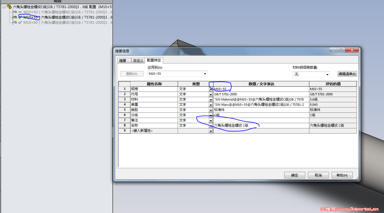

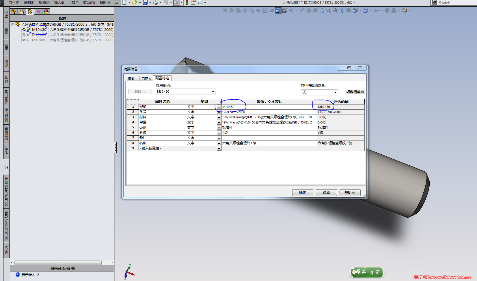

发表于 2015-4-1 13:34:34 | 显示全部楼层 来自: 中国山东莱芜
配置属性是都修改了,但出现一个问题,所有配置里的规格都变成了相同的,即当前默认的配置中的规格
 楼主| 发表于 2015-4-1 13:50:16 | 显示全部楼层 来自: 中国浙江嘉兴
luanguangtao 发表于 2015-4-1 13:34 static/image/common/back.gif3 F$ t1 A6 a+ x  a: z& N, l
! B* w7 }! V2 e) T9 i規格依要求本來就不變動,不然規格是要依據什麼??
发表于 2015-4-1 13:59:53 | 显示全部楼层 来自: 中国山东莱芜
但现在是运行宏后,规格发生了变动。例如螺母有三个配置M8、M10、M12,属性中规格分别是M8、M10、M12,如果当前的配置是M10,运行宏后,三个配置中的规格都变成了M10,名称都变成了螺母 M10
 楼主| 发表于 2015-4-1 14:18:24 | 显示全部楼层 来自: 中国浙江嘉兴
luanguangtao 发表于 2015-4-1 13:59 static/image/common/back.gif
& n" J, x6 q" A* o9 C但现在是运行宏后,规格发生了变动。例如螺母有三个配置M8、M10、M12,属性中规格分别是M8、M10、M12,如果 ...
; U  \2 K3 ?$ w( F! f8 C4 v3 g請把未更改前及更改後之 配置特定屬性表貼圖參考

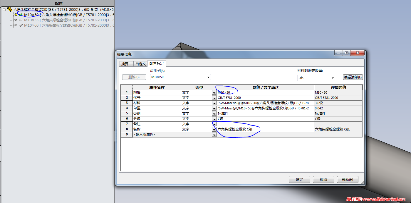

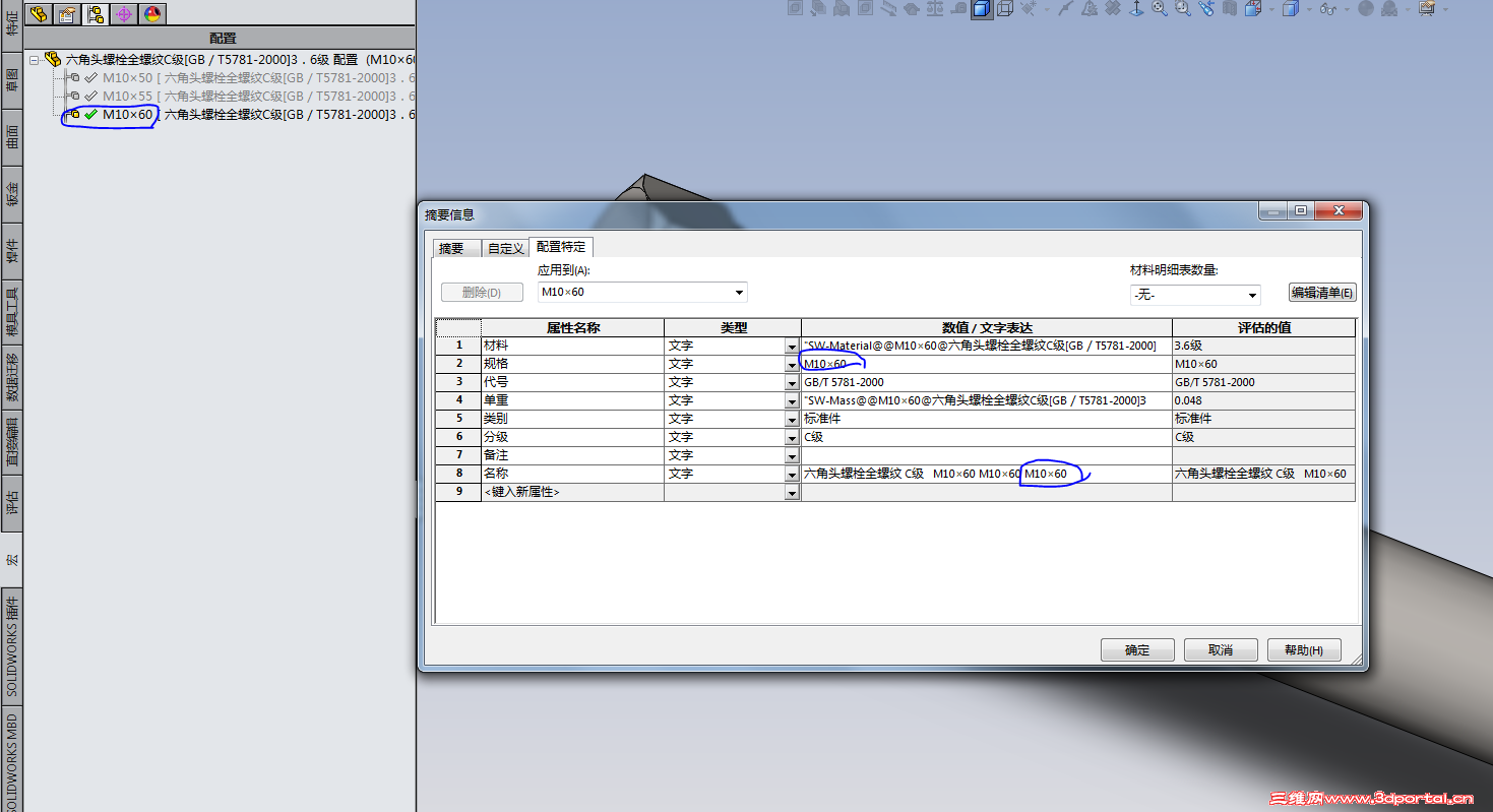

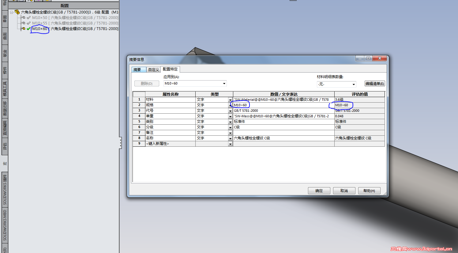

发表于 2015-4-1 14:59:14 | 显示全部楼层 来自: 中国山东莱芜
查看了一下宏,修改时“规格 “后面多了一个空格,将其改为”规格“后保存,再次运行宏,图片如下:1、2、3为原文件,用后1、用后2、用后3为运行后的,只有M10X60的名称属性变了,其他2个未变
发表于 2015-4-1 15:03:30 | 显示全部楼层 来自: 中国山东莱芜
个人认为M10x60,为当前激活的配置,运行宏后,其达到了效果,但另外2个没有激活的配置就无法修改。是否有办法逐个激活配置,然后修改
2 h2 g9 K5 Q9 W+ G
点评
不經宏激活就用手改了  发表于 2015-4-1 15:52

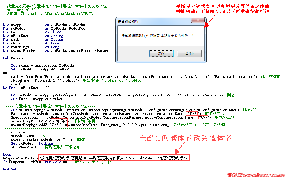

 楼主| 发表于 2015-4-2 12:46:59 | 显示全部楼层 来自: 中国台湾
本帖最后由 ryouss 于 2015-4-2 18:40 编辑 7 L+ [" \5 n; w
luanguangtao 发表于 2015-4-1 15:03 static/image/common/back.gif% I' ]' g; e6 F. M/ `
个人认为M10x60,为当前激活的配置,运行宏后,其达到了效果,但另外2个没有激活的配置就无法修改。是否有办 ...
* y5 Q3 a9 C! t/ v
試試如下,改為可處理當前及批量的! p' g! }3 b: b: X9 X
% h7 }( H6 C, C- K2 A

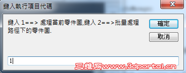

處理當前零件的操作說明:
/ z5 ^2 R/ n5 Z( ?6 d2 F  S1 B$ ^1. 打開須處理的當前零件圖.
% p1 Y/ h; m1 ]; j2. 在"執行項目"提示對話表鍵入  1 ,按確認鍵.
& {3 ~7 K: g- s: c% d3. 處理當前的要注意需人工存檔.& Z( ]8 }2 U/ u8 m) j% _8 D
$ I' C8 }5 A$ M- d7 V5 \新增執行項目提示對話表(1,2 以外的代碼跳出宏)9 Y: N1 D! c+ O' G
2.png 2 C: r& M# B  A! S2 `  ^) Z
# {( e/ H4 r: |. G! p/ _$ [$ l: u4 J1 f/ l6 Z$ z! w0 r
Macro.rar (10.69 KB, 下载次数: 46)

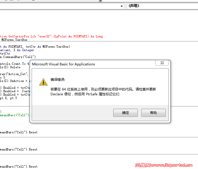

发表于 2016-1-17 11:31:37 | 显示全部楼层 来自: 中国广东深圳
我的是64位系统,用EXCEL 2013打开,提示如附件。请问要怎么处理呢?
