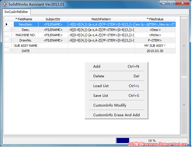

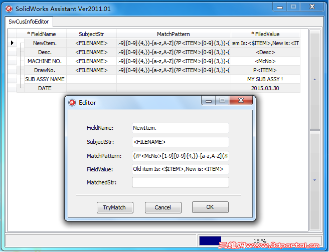

; ]/ y* Z% N0 d' t) ^( q软件界面:
' V1 V* f$ i! d7 G
" K* S+ j+ R7 Y( S3 j) ?  z 04.png % X  b+ ~0 x( s7 r1 \

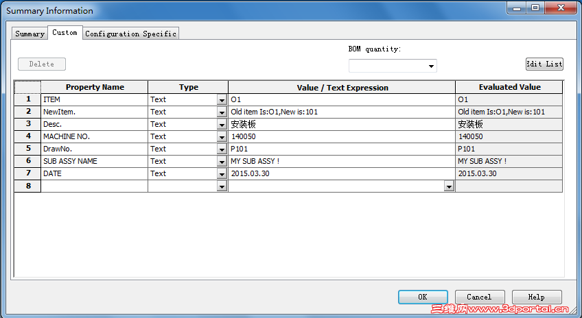

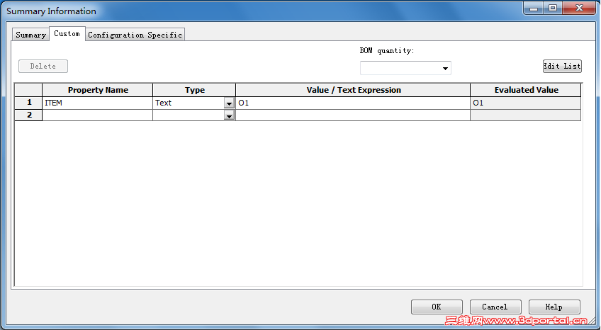

* j# i9 W0 E5 i1 ^+ W0 U/ lPartDoc修改前属性:
7 \; G: {2 E' q, O$ H" F 02.png 4 P, D1 O5 [' F: c6 Q% J
4 y! `% d3 E1 T7 D* i! z) f修改后:
  l: a8 ~6 _+ X( [ 01.png

这个软件是不是只能从文件名提取元素后,应用到属性中?我想将原有属性值比如45钢,全部更换成35钢,这样的需求您的软件能满足吗?
 楼主| 发表于 2015-11-9 13:13:42 | 显示全部楼层 来自: 中国广东佛山
可以 我的新版支持脚本方式更改这些属性。
9 ?& v, ?3 Y# ^7 Y以正则的方式更改尚没做时间做。
