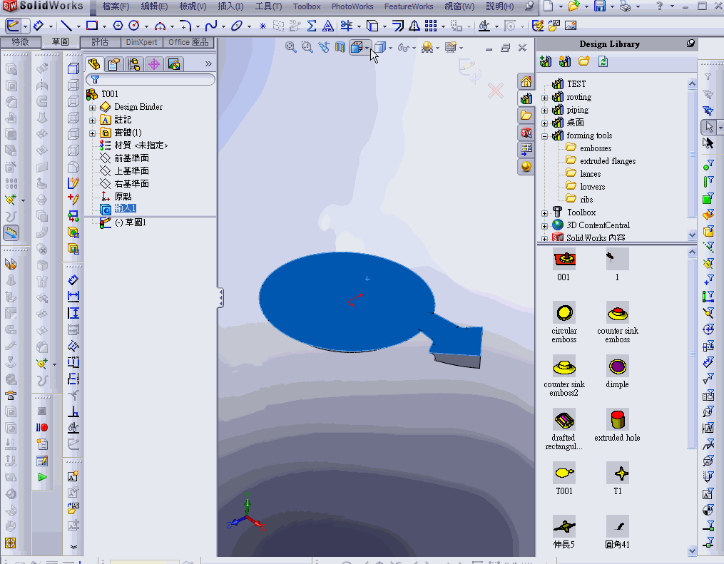

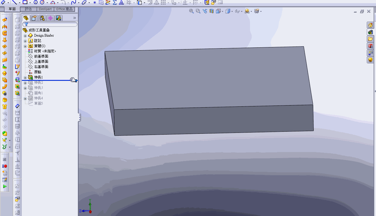

各位大侠,请教一下.如上图(左)所示,这是我要的结果。但是我做了两个成形工具(如图右),总是没有成形,总提示成形工具不可重叠?我该怎么处理啊?
! e+ ]5 }: C  x. p3 z- V; B或者可以做一个成形工具便可?请指教!谢谢。

按提示做吧,你为什么要做两个成型工具呢?

因为我做一个成形工具也做不出来。您有什么好办法吗?请指点一二。

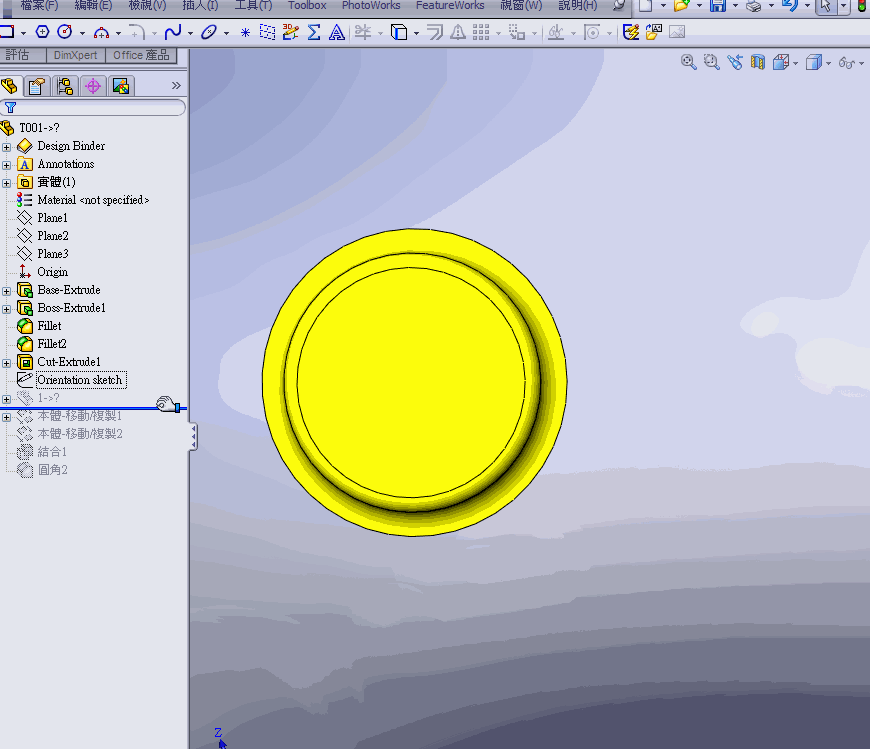

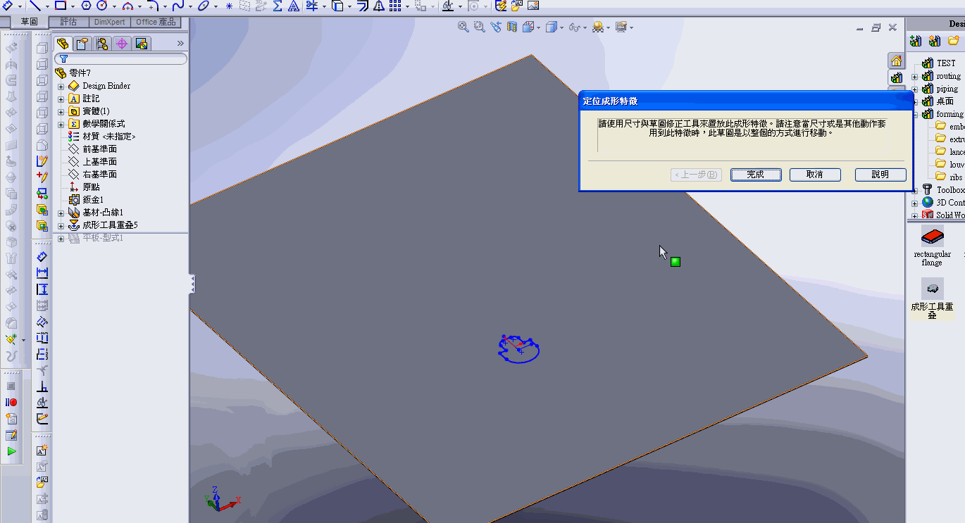

2008做法
+ H- Z' F9 G* J& a' f重點:內角需導圓(值要大於鈑金厚度)
" s5 L( a0 c& o# T) L- E, r 004.gif ; Q, d# L! s, C% A
$ l) E  K7 M+ M( V- s) m/ o+ e+ j
, D1 x. ^& ^8 r2 i# d
重點:平面要加一草圖
+ B6 p# a& j7 m* o3 t5 V! [6 Y* Q) O# Q  \7 h$ ~+ }, J
3 S& m& Z4 Q, F" F8 c0 L6 H- \3 m

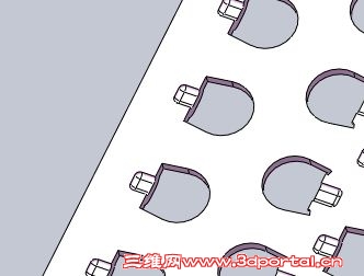

 楼主| 发表于 2015-4-2 15:25:09 | 显示全部楼层 来自: 中国广东深圳

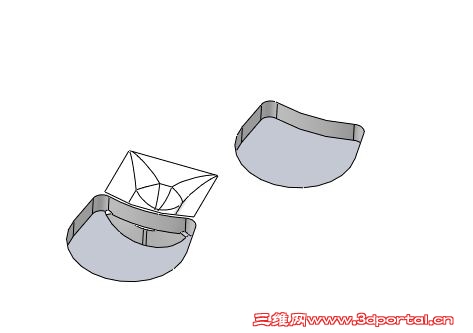

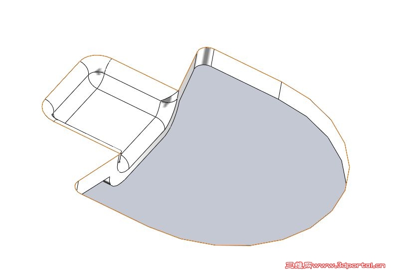

发表于 2015-4-2 15:46:38 | 显示全部楼层 来自: 中国台湾
001.gif $ `# j+ d) @6 X5 X2 A* N1 s
003.gif : S; m8 m- z8 T5 A

 楼主| 发表于 2015-4-7 09:28:49 | 显示全部楼层 来自: 中国广东深圳
hero522 发表于 2015-4-2 15:46 static/image/common/back.gif
/ R6 r1 T6 r' }4 G4 s% e' C谢谢,这正是我要的效果!回头我再好好学学!
