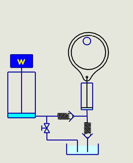

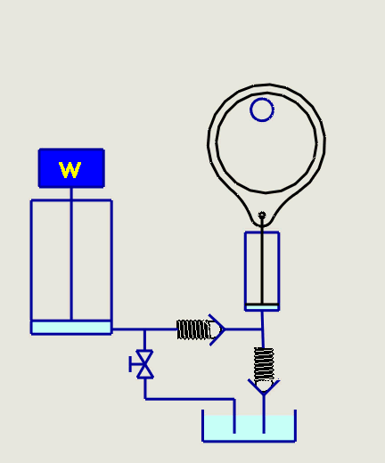

[原创] 電動油壓千斤頂油路示意圖
发表于 2015-3-24 23:11:17 | 显示全部楼层 |阅读模式 来自: 中国浙江嘉兴
$ L& v7 b, z, L% f) s* x* Y+ O% k6 p, w  T; M: q3 T3 k' F
沒附洩載閥,參考
- ?( U! S% L  f* m) K4 B" Z; N% N
) D7 z0 w4 t0 L1 H0 m" s  l capture-13.gif . A9 [4 n) ]* b5 e3 k* p8 [! @5 l
: e3 E  P1 w1 D4 H7 C* V6 _
顏色區分高低壓力- p' k! G& T4 o! \# U; ?! M
. G- M0 V/ d3 E; x# _$ Z, z capture-14.gif + w! a+ q9 I, m
& _: c: N& [- _7 V# ?$ o, s) w, T' G& y/ h
( X& ^0 x+ N& z% Q) y" ^$ X  A' \: g1 x/ e, a) j9 g
! h) V: @4 |8 `4 {( |. S" Y- F3 k
goto3d + 2 原创加分。

发表于 2015-11-9 03:31:37 | 显示全部楼层 来自: 中国广东肇庆
梁大这个动画是用草图做的吗?
& p' q' a9 c9 e% H- d要用到宏吧,想想有点灰心了。
 楼主| 发表于 2015-11-9 15:44:53 | 显示全部楼层 来自: 中国浙江嘉兴
keilei001 发表于 2015-11-9 03:31; R! a8 i+ l; z* E
梁大这个动画是用草图做的吗?
* l& r4 m9 H' b$ u- H要用到宏吧,想想有点灰心了。
9 h% Q* N5 k, d7 }3 n1 z+ [
1. 因要用到圖層剖面顏色,所以需在工程圖做
' C# V9 C$ s- A! S8 F9 G( g# U1 g  p/ X2. 因要做加壓狀況改變顏色,也只好用宏(是否有其他方式尚不了解).
3 u' l9 u# }5 }' J$ @/ C1 S' H3. 為做出較好的彈簧效果.工程圖配合零件圖,也就是彈簧的伸縮,是改變零件的尺寸.
