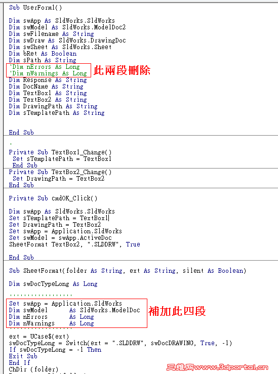

吉大 請參考如下試試) G1 e8 a' h- |- Z
2 @/ O. t  O9 W* K

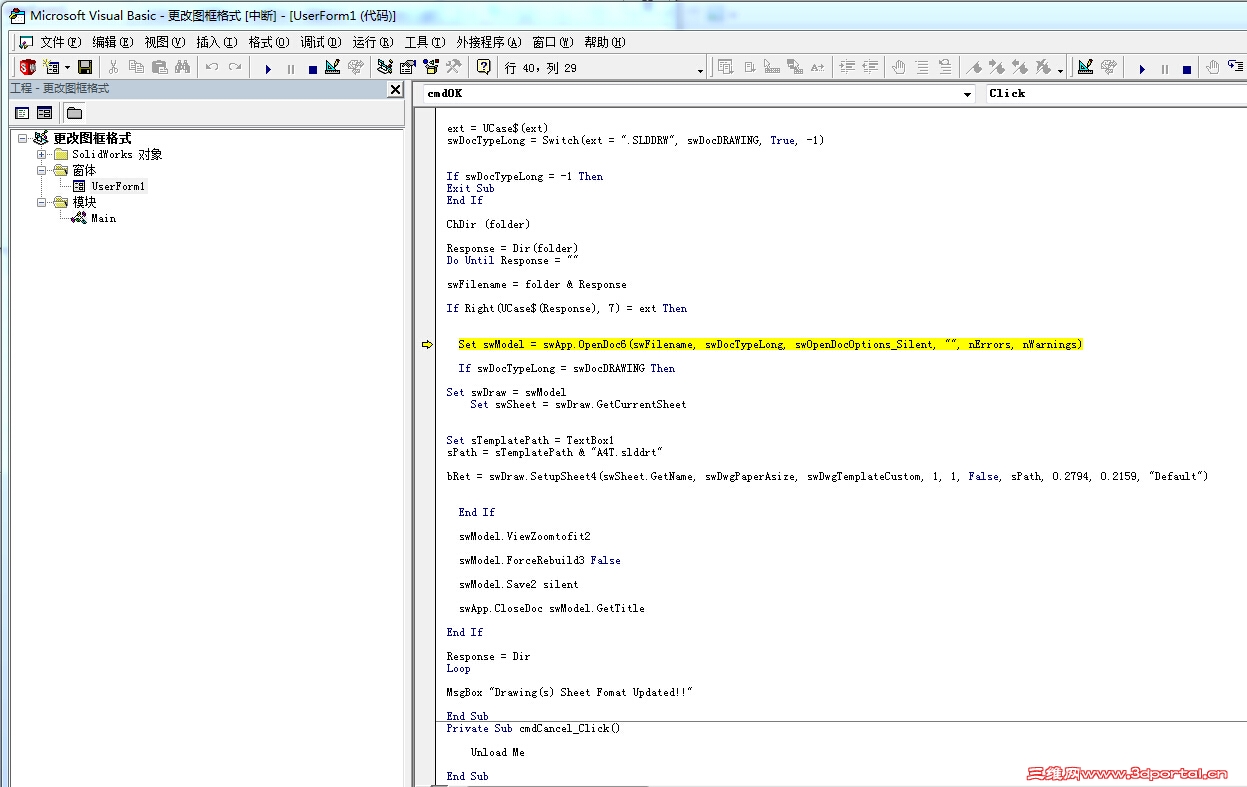

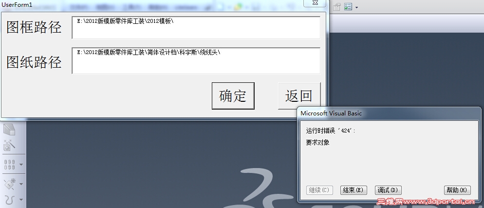

发表于 2015-3-26 16:21:25 | 显示全部楼层 来自: 中国广东江门
/ I* M1 u* O- o, W6 b
ryouss 发表于 2015-3-26 14:16 static/image/common/back.gif
1 p9 B0 h' H, b' Y$ s- ~2 r吉大 請參考如下試試
8 p4 A1 [+ |' U. }9 K% q谢谢 Liang 大!
" j/ U. E6 M& v! p9 `8 ]2 h/ ?8 A) ]& v& [* y) l* Z. n7 j
更改成功OK!: F" d' R' p# B! y" U" Z
* L' {/ B4 C2 |6 C2 Z4 ]还可在对话框增加图框格式文件名输入栏的, 待有时间再试试.( R$ l% P7 }4 r0 C$ _
1 O! r' i3 F& S" e( }
请问 Liang 大:在VB6.0中可以调用folderBrowserDialog调用windows浏览文件夹对话框,调试中可运行,但在Solidworks中运行不了,提示不符合宏程序格式,是否意味SW宏程序不能用此方式浏览文件夹选定路径及图框格式方件?1 b* s% o3 J3 e2 t3 B% w
' d( S9 @! r' _- }/ V% l# ~
补充一下:9 \; o" n+ [0 |2 Y- J. N5 g
      程序是完成了运行动作,但是图框格式并没有更新到,只是一个一个地打开,更改了比列,图框格式没有换好。
' c3 t& a8 o/ Y2 c  P  A我还得再查一下是何原因。

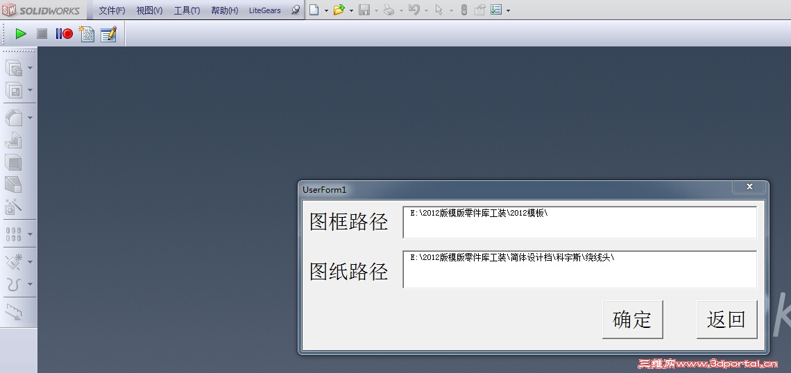

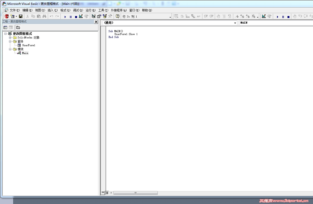

发表于 2015-3-28 16:18:03 | 显示全部楼层 来自: 中国浙江嘉兴
' D. r1 v6 {+ m+ n: f# \
NC@jiang@nan 发表于 2015-3-26 22:31 static/image/common/back.gif8 ]: N4 d# |- ?; y5 @1 Y
梁大,因为一件隐事,我给您发了个私信。如果看到,敬候您的回复。2 O# R6 q' R8 h5 r4 l1 ^
因不知网站对于私信是否会有提醒,不 ...
, k' o/ }5 H1 _7 a* ]
http://www.3dportal.cn/discuz/forum.php?mod=viewthread&tid=1451263&extra=
/ c$ H3 [/ e2 q0 K7 ]9 b- F

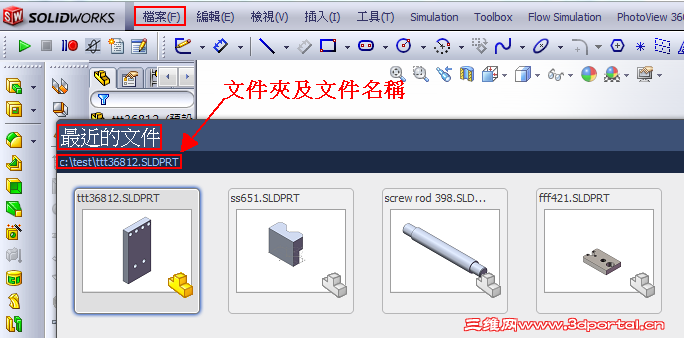

& ]! q- v8 P. P( e, s% O如上作個例題,應該不是所要的,但可以作參考!
2 @& m$ l, b' V- J另感到不解,按理所要的sw文件下的"瀏覽最近文件"該是所需吧!- I$ C6 O; h! X, Z: ^1 ^* V" s
" B3 T0 q6 {; X* C7 u' d8 t5 s
