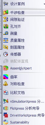

' Q. j: L! J) M7 {6 N上图两个都只能是静态的检查。或者拖动时高亮显示碰撞的面。
3 Z/ ~9 g+ Q# X" q9 k, u运动时能不能显示实时变动的最小距离数值?或者是到达最小距离时停止运动,并显示数值。$ L$ ]5 ?$ b, w0 p: M

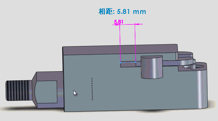

发表于 2015-3-22 13:27:31 | 显示全部楼层 来自: 中国浙江嘉兴
wfwling12 发表于 2015-3-22 12:35 static/image/common/back.gif- u' K! {* W/ H0 f3 x0 ~5 o
两个相对靠近的零件上的各自的面或点(实际工况是两个曲面)。例如距离是0.5-3mm之间的由大到小,在由小到 ...
5 h+ G$ G& z2 B; O$ v這意思嗎
7 [; R1 c. u* @. N
/ _6 ~" @  X! o1 @! W tt.gif 7 X) \6 U- ^) r  ^; @
' Z1 S3 l9 n$ s
 楼主| 发表于 2015-3-23 10:55:07 | 显示全部楼层 来自: 中国江苏无锡
ryouss 发表于 2015-3-22 13:27 static/image/common/back.gif
' n# j; C2 g( X6 `這意思嗎
* U7 {. u) q: H) F" k有点类似,但是这种要拖动一下。然后重建模一次。尺寸才能跟随过去。& @  l% M; N) V8 q/ X# J9 k1 F
能不能动画的时候跟随着动作的物体变化。

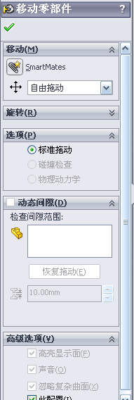

发表于 2015-3-23 12:44:24 | 显示全部楼层 来自: 中国福建厦门
可以点开移动零件的功能,里面有一个检查最小间隙的
