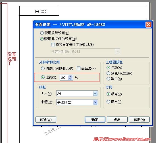

SW工程图图纸比例1:1,页面设置中比例100%,可是打印出来的图纸% k  a8 ]5 y- ~& b0 [* r3 Z
实测不是1:1。比如,一张A4的工程图,图纸比例1:1,打印机打出来测量发现,
) C' o0 v$ l9 |5 p理论值100,实测只有99.5。而我用AUTOCAD打印则很准确,理论值和实测值
! H* C3 S/ @$ I1 E( w- ~1 Q基本一样。这什么原因?恳请知道的同行指点一下。谢谢!

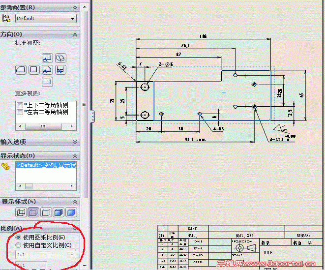

发表于 2015-3-25 12:55:19 | 显示全部楼层 来自: 中国山东威海
图框和页面设置问题,打印1:1图纸没问题,只是图纸的边框有点小问题

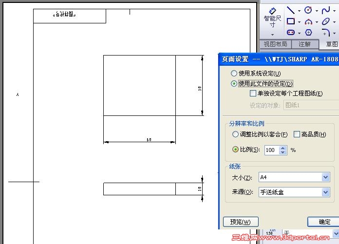

发表于 2015-3-25 16:10:02 | 显示全部楼层 来自: 中国安徽蚌埠
: g& \4 R4 \9 r" P0 z% t7 L; z! i
边框线不见了) w! I* |  R) e8 M/ a& C6 J, A( n
可以经受得住直尺的考验,毕竟线也有粗细0.2-0.5

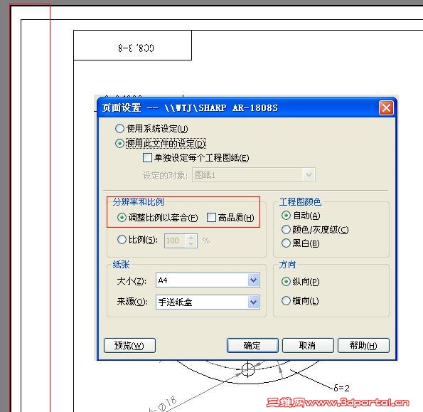

发表于 2015-3-25 16:20:12 | 显示全部楼层 来自: 中国安徽蚌埠
不要调整比例以套合,哪个比例是将外边框也打印出来的 比例

 楼主| 发表于 2015-3-28 10:31:46 | 显示全部楼层 来自: 中国福建厦门
本帖最后由 hycoming 于 2015-3-28 10:42 编辑 % o7 @: u! f" c  q
  Z$ x8 m8 \" G! I: h7 k' u我按照如下图的设置,106尺寸打印出来测量105.4。
  E: |9 J: E. {2 \是哪儿的问题呢?甚是不解,请赐教。
6 `2 v! p, M3 J# l8 v0 b11楼说的打印纸设大些倒是没试过,
( W' A8 Z5 T, ]2 E请问在哪儿设置打印纸大小?

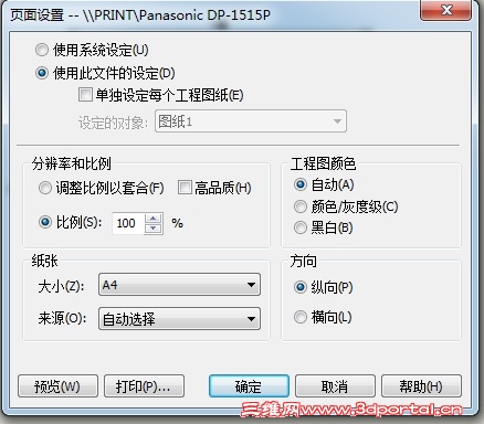

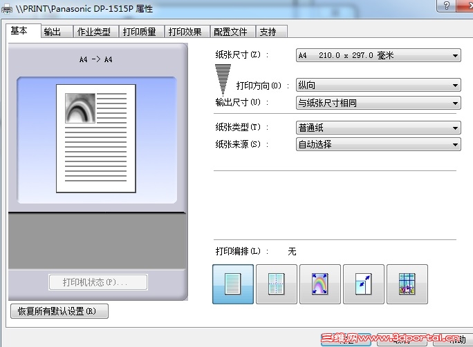

发表于 2015-3-30 13:42:05 | 显示全部楼层 来自: 中国安徽蚌埠
打印有两个设置见图) c" {/ n7 H) H
发表于 2015-3-30 14:08:59 | 显示全部楼层 来自: 中国河南新乡
如果非要强求1:1打印,只能在打印机的纸张设置中选择自定义选项,就是把A4图纸1:1打印到220*335(或者315)的纸张上,这样会造成纸张的浪费,A4的图纸只能打印在B4或者更大的图纸上。如果是绘图仪则可以采用拼图正方式打印,例如我们公司的绘图仪纸张宽度是880,正好可以打下4张标准A4。
