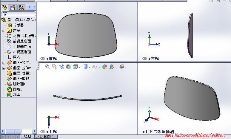

[求助] 帮忙这个图怎么画啊,用solidworks

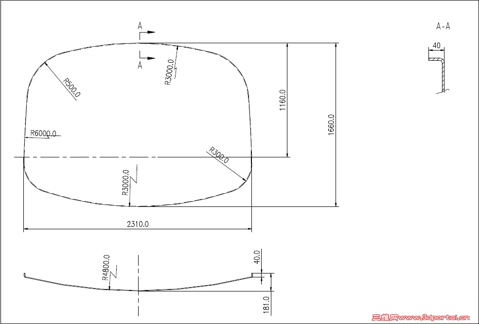

发表于 2015-3-16 15:34:20 | 显示全部楼层 |阅读模式 来自: 中国山东烟台

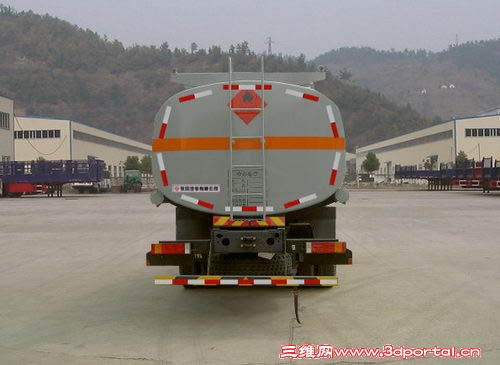

发表于 2015-3-16 18:32:37 | 显示全部楼层 来自: 中国广东肇庆
这图应该是个车用储罐的截面图。
发表于 2015-3-16 19:40:57 | 显示全部楼层 来自: 中国陕西西安
缺了好多尺寸啊。
" \, ^/ c+ m! u) }弧面描述不清,就看不出是啥形状。
发表于 2015-3-16 19:56:26 | 显示全部楼层 来自: 中国广东肇庆
我爱用acad 发表于 2015-3-16 19:40 static/image/common/back.gif) e# ]3 x: Z5 U2 a) s( a) C
缺了好多尺寸啊。
" E9 _; @' Q. C  S, T弧面描述不清,就看不出是啥形状。
/ M* n: X+ A  N+ c这样子的

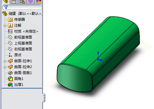

发表于 2015-3-17 02:02:29 | 显示全部楼层 来自: 中国广东肇庆
动画
: n  D8 K' @, U3 M 无标题.gif
1 e$ G/ C# @) N- H$ b
发表于 2015-3-17 08:07:52 | 显示全部楼层 来自: 中国辽宁盘锦
我咋感觉就是个抽壳的盖子呢
发表于 2015-3-17 09:29:46 | 显示全部楼层 来自: 中国山东济宁
没有壳的厚度

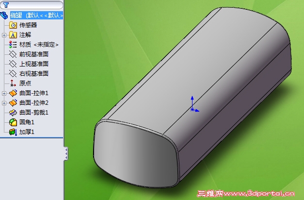

发表于 2015-3-17 13:07:28 | 显示全部楼层 来自: 中国广东肇庆
1 N) j1 ^: k7 x: r# O1 e; ~, z
阿帕奇 发表于 2015-3-17 08:07 http://www.3dportal.cn/discuz/static/image/common/back.gif
2 L1 G4 ^+ i( f, }6 z8 B我咋感觉就是个抽壳的盖子呢
8 N: q9 F; H9 t2 `7 }1 Z9 s) i% q5 y! S9 k
楼主的图确实是个盖子的图,但这截面是车用储罐的截面,这个盖子就是储罐的两边封头。
: \& k" L, q. y2 O+ R# I3 G 3.jpg , m- \4 o7 \1 \6 e9 O

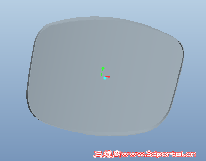

发表于 2015-3-17 13:42:14 | 显示全部楼层 来自: 中国河南新乡
3}2Y)DM1(6PG{YHZ{G()P8E.png lxtu.rar (202.8 KB, 下载次数: 2)

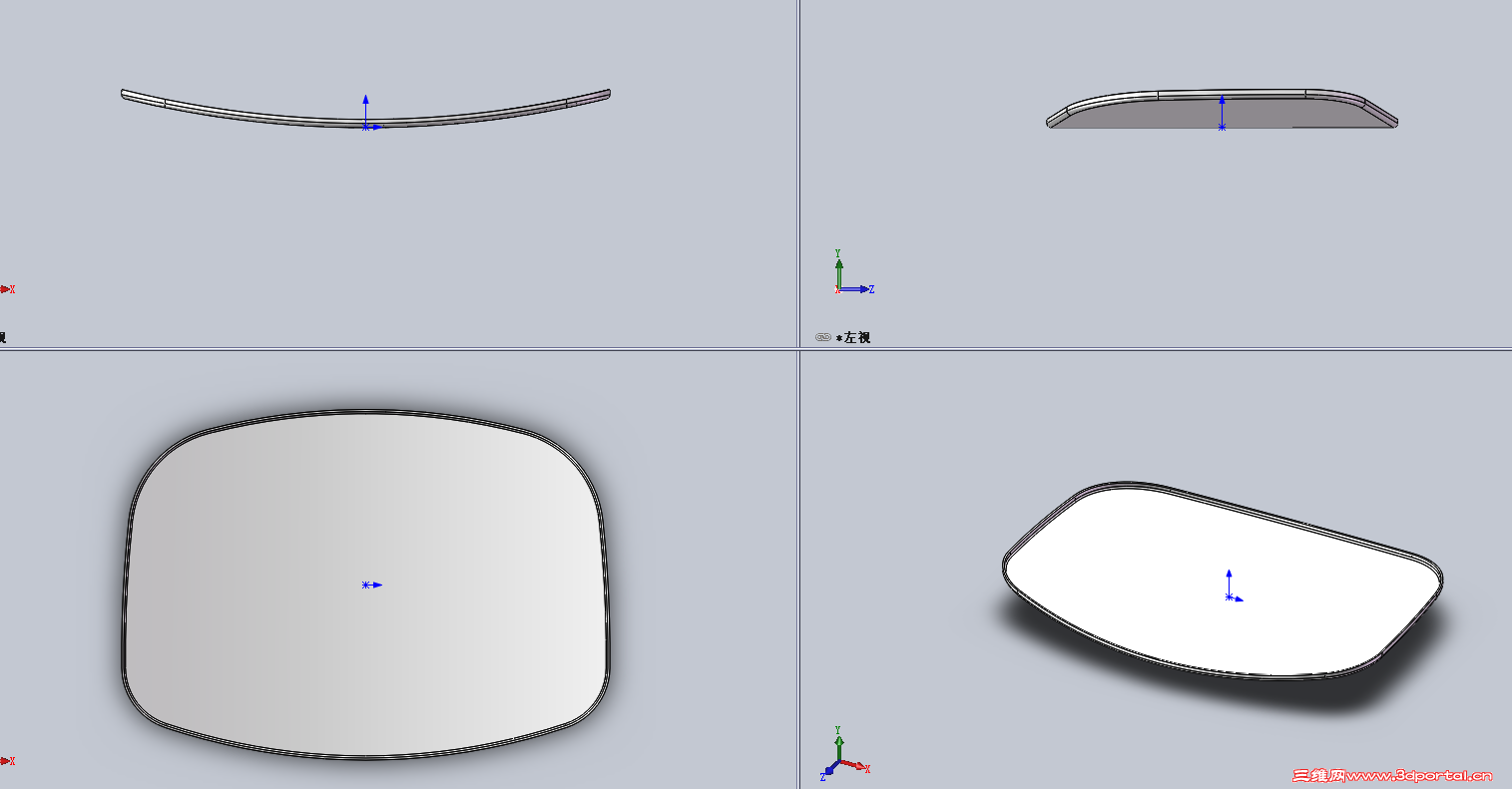

 楼主| 发表于 2015-3-21 12:36:45 | 显示全部楼层 来自: 中国山东烟台
zhict8866 发表于 2015-3-17 13:42 static/image/common/back.gif: O# h$ `0 k  ~% C1 R# `
用2015做了一个,所提供的尺寸不全,没有厚度和圆角尺寸,厚度按10,内圆角按10,外圆角按20做的
8 \' H! z# o0 P, _. [3 C/ h能不能帮转换下,我的sw是2012,谢谢哈,
发表于 2015-3-21 13:57:40 | 显示全部楼层 来自: 中国江苏无锡
piaoliuw2010 发表于 2015-3-21 12:36 static/image/common/back.gif
2 o( y/ G6 w+ z/ w# X能不能帮转换下,我的sw是2012,谢谢哈,
9 [; o+ {& e9 d, d$ S; j: O3 R2 ^ 盖.PNG
9 P8 [8 n- X" B2 a( g  r* M* w/ D" d2 M0 Y* E* Z
盖(2012版).rar (233.17 KB, 下载次数: 17)

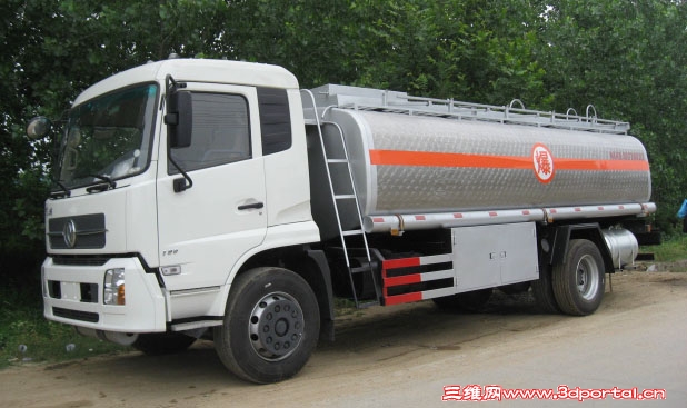

发表于 2015-3-21 15:08:39 | 显示全部楼层 来自: 中国河北邯郸
看来干专用车的还不少,油罐都上来了。。
 楼主| 发表于 2015-3-21 15:18:21 | 显示全部楼层 来自: 中国山东烟台
恩,就是油罐车,

SW2015画了,不能转换成2012的吧!只能转成无特征的stp吧?
 楼主| 发表于 2015-3-23 09:28:56 | 显示全部楼层 来自: 中国山东烟台
sw2012能打开,就是难,看不懂
发表于 2015-3-23 09:35:29 | 显示全部楼层 来自: 中国四川
下了2012的学习一下
