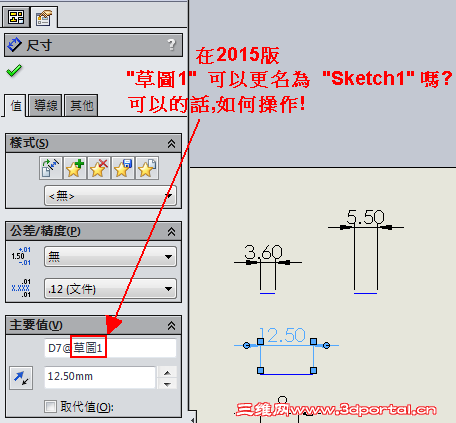

如附圖,在工程圖直接畫線標尺寸1 A9 E. `1 G: P
0 j& j& \) W% Y: a. j! _' ~/ ^
( M' Z7 l: k2 Q5 y$ c2 E- ?* o

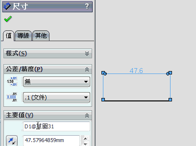

4 h6 S# H; r7 k( Y測試2012也是不行!7 W! V6 ?5 R( x8 [; ?* L

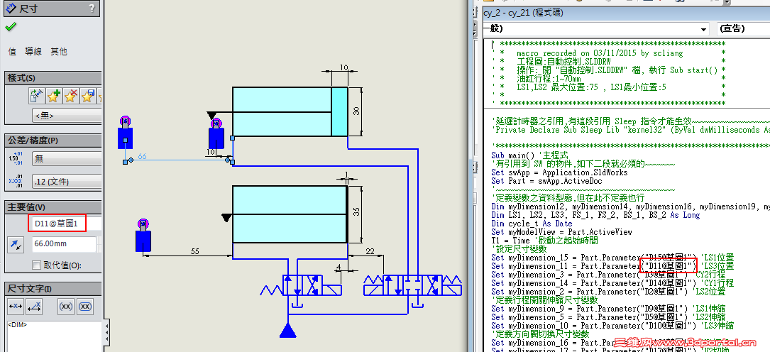

回覆寂大,如上的圖是直接在工程圖做的,尺寸名稱就是繁体字,當然宏對應的尺寸值名稱也是繁体字,0 g3 v4 N8 n" V2 W) i5 o# y
5 ^0 Z! B4 A: F; c問題是要分享"宏"的文件給諸位大大就必須要改為簡体字或是英文字母.

闷大丹大等都在用英文版,原来有此考虑。

是啊,按理说工程图的视图尺寸都是引用自模型尺寸的,所以找回本源去修改是最合适的,谁想到梁大的工程图 ...
0 _7 z$ `9 B' f+ T結論是不能改了,謝謝如上諸大的參與.
7 w$ C" R; }8 [+ I# W
( P8 y9 t7 M3 ^0 L就如 keilei001 大大所說還是闷大丹大功課做的多經驗老到," N' C7 O6 s- ~: w
不錯還是有收穫,得到一個經驗了!' t8 q' D! F$ Z& X; p
发表于 2015-3-16 20:38:27 | 显示全部楼层 来自: 中国广东深圳
我觉得这里要改要应该是前面那个‘D7’而不是后面的这个“草图31”才是。因为@草图31这个字段已经被你这个草图限制死了,因为你这就是工程图中的第31个草图,应该是没法改了吧?

解決問題的目的是要分享如上的工程圖及宏,
' Y1 v$ O' z- n1 a; q, ~6 }( [如附圖,工程圖的尺寸名稱(紅框處)必須對應宏的尺寸名稱(繁体字),
& [! K8 p1 x* t- O' c4 `7 a而諸大是簡版中文,須把宏的尺寸名稱改為簡版字或是英文字母才能跑宏,) L" p4 m: a, ^2 q) }3 }7 A$ d. M" ?
要更改宏的尺寸名稱是沒問題,但改了宏的尺寸名稱,相對工程圖的尺寸名稱也要更改,8 H1 R7 p7 z' S$ d7 o/ P$ Z0 F- j
若是公程圖的尺寸名稱里的繁体字改不了,就要用簡版sw重畫工程圖了.
8 `& H6 v) ~7 p: Z/ x  \' D# \. p! H. L; y$ T
是否能夠會意??- x3 _4 \* {, p5 x5 o4 r
