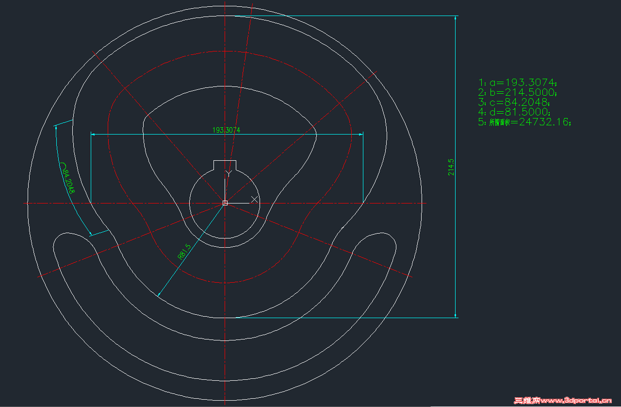

发表于 2015-3-12 08:37:12 | 显示全部楼层 来自: 中国安徽芜湖
回帖奖励 +10 点三维币
本帖最后由 woaishuijia 于 2015-3-20 01:27 编辑 8 t2 e. T) l$ Q2 G6 S  d
' }! y5 U, I! L! i" n
是我太粗心,是真的题不难呢。
( a5 C: I" U3 T  M6 U& T
参与人数 2三维币 +50 收起 理由
2005llnn + 40 二等奖
woaishuijia + 10 参与鼓励

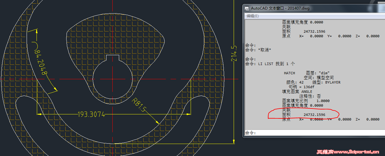

发表于 2015-3-12 08:50:26 | 显示全部楼层 来自: 中国安徽蚌埠
本帖最后由 woaishuijia 于 2015-3-20 01:27 编辑 0 C' a& B8 H4 a. `8 N0 w# t
& l1 ~/ [4 X8 Y1 J( u- R* X: N$ t我的速度也不慢嘛
! t. D5 a+ `& z- I7 ^4 O: I  R: j 2015-3.JPG
参与人数 2三维币 +60 收起 理由
2005llnn + 50 一等奖

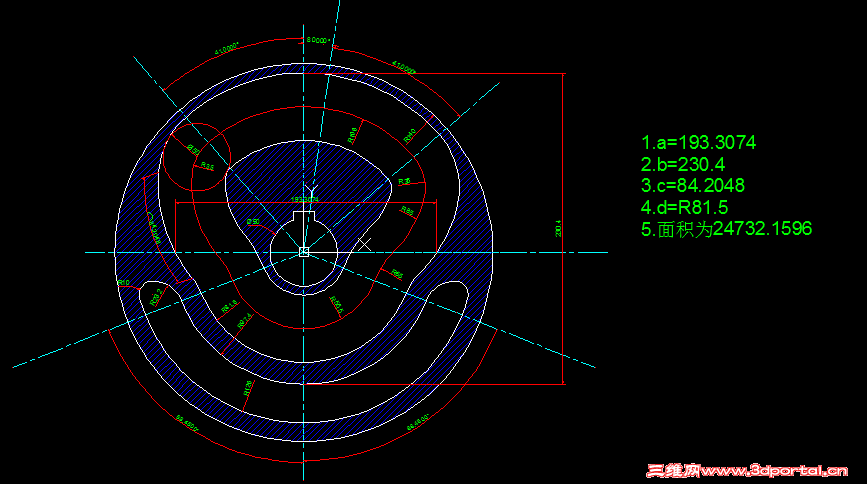

发表于 2015-3-12 12:50:52 | 显示全部楼层 来自: 中国浙江衢州
本帖最后由 woaishuijia 于 2015-3-20 01:27 编辑 0 A& s" K9 _  {0 X- c/ U: c( @1 `
4 {, p2 ~: ]5 D9 J* e
参与人数 2三维币 +40 收起 理由
2005llnn + 30 三等奖
参与人数 2三维币 +50 收起 理由
2005llnn + 40 二等奖

% |' n+ q6 I) w7 R5 f, r1 F初学者,好不容易完成了
15.03.13作业.rar
37.97 KB, 下载次数: 3
点评
欢迎参与活动^0^  发表于 2015-3-13 16:17
参与人数 2三维币 +30 收起 理由
2005llnn + 20 四等奖

: z% G3 q& t2 Q) C& H" H交3月的作业. 未命名2.JPG
# b5 i! ]/ m: ~& m* ?/ _0 e# {' K2 Q, r( Z( a0 C2 ?
Drawing1.rar
28.86 KB, 下载次数: 4
参与人数 2三维币 +60 收起 理由
2005llnn + 50 一等奖
