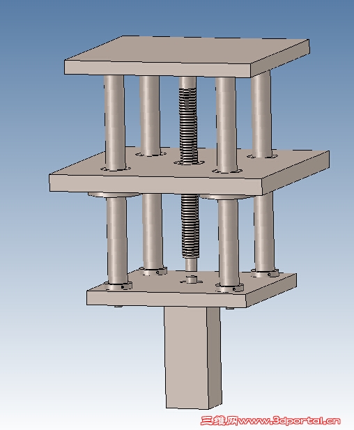

. D3 a1 O" @) q  w6 U看到一台进口设备用到这样的结构,只能看到局部,我把能看到的部分表示出来了。
$ d, u, c3 Z* G, X% s% d8 ?, u中间的板是固定不动,固定在机台上的,四周的杆是直线轴承,中间是滚珠丝杆,丝杆螺母固定在中间的板上面。
1 a% S2 x0 C$ z5 T$ X电机旋转,就可以带着下面的板往上升,推着上面的板上升。% C) e; N. ]: a6 c
/ r0 x: C% q) E$ U, y# ]1、丝杆旋转着推动上板移动,丝杆与上板的连接结构该如何设计呢?. ^! ?) g0 U+ k# n0 {# E) w, q
2、直线轴承与上下板的固定方式,以及装配工艺会是怎么样的呢?

发表于 2015-3-6 09:18:54 | 显示全部楼层 来自: 中国广东东莞
没有什么不同吧,你这个是螺母固定;丝杆转动且移动,就如同液压缸,活塞杆固定,缸筒移动,反过来从结构设计上来看并没区别.

至少得上下2块板是固定的吧。中间的板上下移动。
发表于 2015-3-6 13:34:22 | 显示全部楼层 来自: 中国湖北黄冈
丝杆与上板之间用向心轴承或向心推力轴承支撑,使丝杆受拉力,防止丝杆受压变形失稳。也就是要控制上、下板之间的距离使丝杆手拉力。

 楼主| 发表于 2015-3-6 13:57:48 | 显示全部楼层 来自: 中国北京
tangcarlos3d 发表于 2015-3-6 13:34 static/image/common/back.gif8 }! N4 u1 P% [6 q
丝杆与上板之间用向心轴承或向心推力轴承支撑,使丝杆受拉力,防止丝杆受压变形失稳。也就是要控制上、下板 ...
. i% W/ b- B+ y: n往上顶的时候,丝杆受压,往下拉的时候,丝杆受拉力。是不是应该用成对的角接触球轴承或者用双向推力球轴承??但是轴承与丝杆与板的结构设计我老设计不好,恳请赐教。

你说的拉、压是螺母以下部分。让丝杆总长度上受拉力即可。导向以4个导柱为主,丝杆两端的轴承外壳与上。下板的孔之间的间隙可以是间隙配合,以免运动发生干涉。四个导柱的配合也要有松有紧,安装调试时也要注意顺序,边调边运动、边锁紧轴承盖的螺母。
8 Q' P+ k/ `1 h+ b2 F! @  如果载荷大就用锥形轴承,小就用角接触轴承。

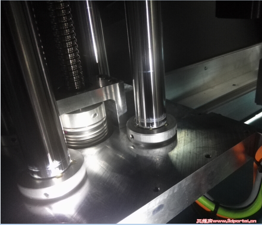

- T4 U; K! x! w$ y请教一个问题,直线轴承的端部用这结构固定,有什么讲究吗??边上还有三个紧固螺丝顶着,,底部有一个M6的螺钉拉着。' V+ }0 z' s1 u" A0 f: `+ i
7 O" p, t7 ?) s  L4 E
9 u  _, ]" E& b0 V* j
那个M6的螺钉是拉着固定的座还是通过座拉着光轴,,三个紧固螺钉的作用又是什么呢??

你所列的图片如果是上、下底板上光杆的端部结构图的话,我认为里面装的不是直线轴承!直线轴承只需要装在中间运动的板子4个相应孔中。因为上、下底板与导柱之间没有相对运动,所以既不需要轴承,也不需要直线轴承。; N4 }0 A1 L6 X7 [) R
估计是安装导柱用的导套而已。起作用就像冷冲模上的导套类似(要求更低,因为没有活动导向要求,只是加长导柱固定配合长度而已)。
/ O8 y( g: D" U8 l2 |0 j( ^- P  圆周三个紧固螺钉不知光杆端部是否用螺纹和圆柱与导套配合(或者导套外径与底板孔之间是这样)???- L- M+ [2 G8 k. e: I
下面的M6螺钉应该是将光杆拉紧用的,使光杆受拉力。
6 P+ q* b3 n8 y7 C* K1 N
1 w' o9 b2 U& |5 d& y不知详细结构,仅供参考。

你所列的图片如果是上、下底板上光杆的端部结构图的话,我认为里面装的不是直线轴承!直线轴承只需要装在 ...
& V0 M4 J' U( X, v0 j您说的对,就是光轴与两个板的固定,类似冷冲模。
' {! ^0 V' g% P2 ^! H5 P  B5 p7 |* n增加这个导套,大概能增加6mm左右的配合长度?
: H% t9 T* T" s) Q7 D8 J$ d% T/ G如果光轴与导套紧配合,导套与底板紧配合,那么3个M3左右的紧固螺丝似乎就没有什么作用了??9 x2 F- b6 x3 s0 u  E. ~  E+ g0 ]
如果光轴与导套紧配合,导套与底板松配合,那么光轴直接与底板松配合又有什么不同?

理论上光轴与地板之列配合可以满足使用要求。但是如果考虑到装配的工艺性和调整上夏底板平行度,日后维修当初则加导套就要好多了。我估计导套上应该有螺纹来调节底板的平行度。

您的意思是,,,光轴与导套是螺纹连接,通过旋转导套来调节两块板的平行度,,,三个紧固螺丝顶紧导套与光轴,,,最后底板上的那个螺钉用来拉紧光轴与导套????

+ U2 B2 V' N% `+ k2 M8 }+ _/ E* _如果光杆用台阶结构来安装上下底板,由于台阶长度有误差,所以要调整平行度。方法有螺纹/螺母;垫圈去调整。用垫圈/片则每次调整都要擦下上面顶板。如果用螺纹结构则只需要多旋转几次导套就行了(这是我猜想这种结构的原因所在),正反转非常容易!8 n# W- z: v0 v3 U
导套的小台阶按道理比底板厚度小,还有垫圈垫在底板上面,再用螺钉通过垫圈孔来拉紧光杆。
6 _+ \% _& ~% P6 z
, d- q  q, W3 V( S当然也极有可能是下面的结构:4个光杆都没有台阶。靠同时一次安装、同时磨削加工端面来保证总长度一致和端面对轴线的垂直度(轴中心有M6的螺孔)。4个导套的孔深、安装台阶高度靠数控机床来保证尺寸一致。这样安装时就不需要调整就可以保证上下底板的平行度要求!其余的同前。
# |# m% r0 ]# I$ w
, m8 H4 g, H& a, p# M0 J后种方法对机加工的要求高,但大大减小了装配的工作量。这对大批生产是非常适合的!前者只是用加工能力较差的企业使用。
