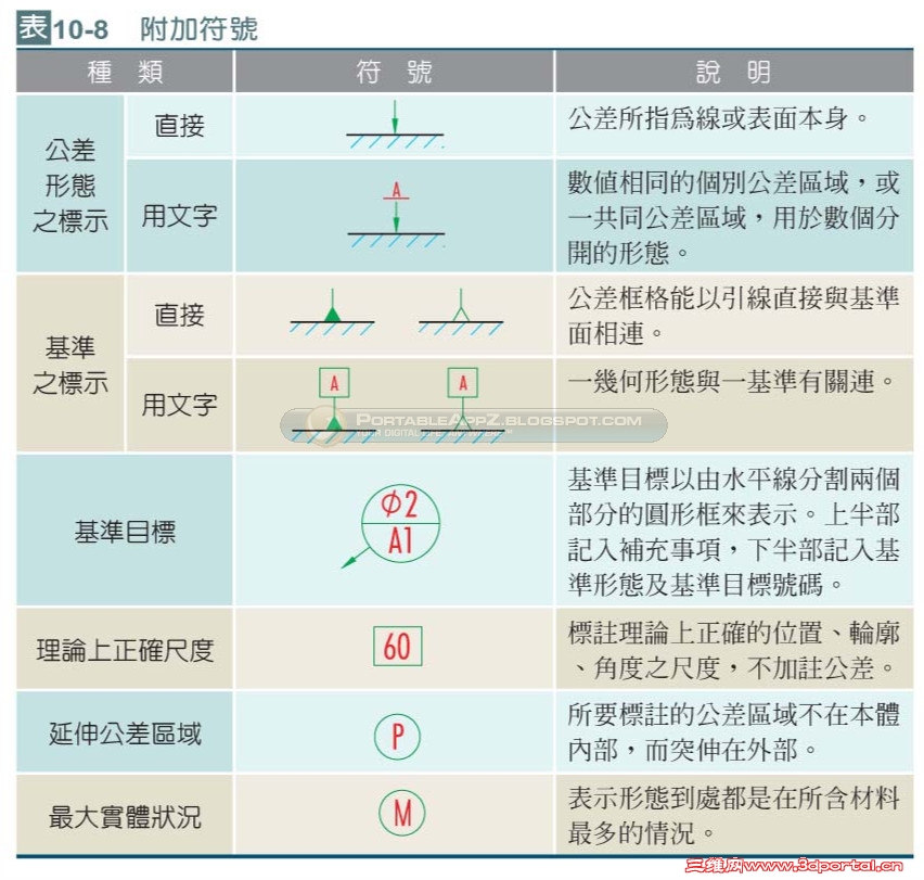

发表于 2015-3-5 13:21:06 | 显示全部楼层 来自: 中国台湾
給你參考

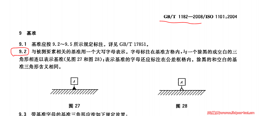

帖中讨论的可见GBT 1182-2008 产品几何技术规范(GPS)几何公差 形状、方向、位置和跳动公差标注(我手上是这个)/ ?! l5 M9 T, G$ W" a1 a3 W' M$ ~* s
或者咱们的三维网-标准总群 327609309关注一下

GB/T 1182-2008中相关规定:
5 s0 l% C! r: y! O* X. P$ R( p& D
