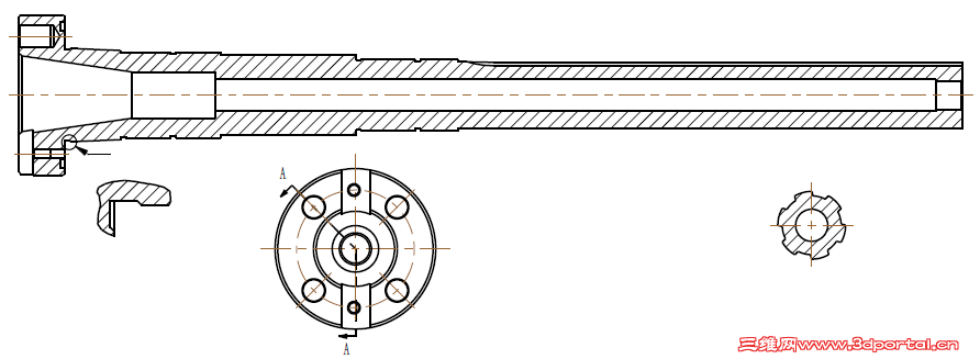

[求助] 这样的剖视图你会画么?
发表于 2015-3-2 19:42:39 | 显示全部楼层 |阅读模式 来自: 中国河北保定
http://www.proewildfire.cn/data/attachment/forum/201503/01/220845cj7poch7q4oojro4.gif

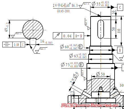

+ n& i& h! u' r- a0 F上图为一铣床主轴图纸,主视图中左侧的局部旋转剖视图你会画么?

发表于 2015-3-2 19:48:35 | 显示全部楼层 来自: 中国湖北武汉
容易呀!2 G, R! r5 R: x4 E2 Z* L
什么年代了还是光洁度标注

大侠试一下,看看能不能画出主视图的效果

发表于 2015-3-3 12:38:50 | 显示全部楼层 来自: 中国湖北黄冈
参见附贴:参见附贴:http://www.3dportal.cn/discuz/fo ... &extra=page%3D1
7 O' R( T& p, i1 w; v" Rhttp://www.proe123.com/proe%e5%b ... a7%86%e5%9b%be.html# f) e& Z4 T. a6 m8 P* P
0 }5 ]  K' L' c1 l/ M" |注意最后要改成局部剖视图。
发表于 2015-3-3 19:25:58 | 显示全部楼层 来自: 中国湖北武汉
1.png 5 r8 _) W7 J' R7 X- ~# U. v! m
你不给附件不太好办~~~~
- p+ C- k! R& q4 F3 ?9 C这个是ProE 5.0直接出的工程图,看看是不是与你想要的样子相似。

请教大侠,图中的剖视图是旋转剖视图么

回大侠,俺这里主要是想实现主视图中的局部旋转剖视图。如果创建新截面,选择对齐(全部),画出来的是整个花键的剖视图。
发表于 2015-3-4 13:10:46 | 显示全部楼层 来自: 中国湖北武汉
xiangmengsuifen 发表于 2015-3-3 21:28 static/image/common/back.gif
6 ^2 o& @3 \: d2 J8 E/ y请教大侠,图中的剖视图是旋转剖视图么
9 _1 _7 `) b8 W. N# @* e, n可以是旋转剖视,也可以是投影视图(取消对齐),主要看个人习惯

% C2 Q, j5 l0 C$ y可以是旋转剖视,也可以是投影视图(取消对齐),主要看个人习惯
% D; h0 C2 g- C大侠可以传一张自己画的么?

0 [; O4 e, R/ U( q6 l. u+ @旋转局部剖,这是哪个制图标准上的画法
: ?" ~$ \2 X# ?0 K
; W, ]8 w8 Q0 V5 r! ~) ?最终效果是国家标准中的剖面图,只不过proE汉化的原因,那菜单提示为旋转****/ U0 n3 G' E+ x8 v
2 O- E) E% G- A& o0 k& `. U% _0 s哦,我好像回答错了,你应该问的是楼主
发表于 2015-3-5 12:04:10 | 显示全部楼层 来自: 中国湖北武汉
楼主主视图左侧用展开剖即OK

楼主主视图左侧用展开剖即OK
$ I( L! V' M# V" J/ l
试过了,出不来。不知大侠可否传个源文件。

发表于 2015-3-7 13:00:48 | 显示全部楼层 来自: 中国湖北武汉
本帖最后由 soso2006 于 2015-3-7 13:08 编辑 + d; O" ]$ f2 e
* s" H! @: T( K9 F+ n刚试了一下,主视图旋转展开后还没做到局部剖,晚上回家再试试,期待高手出招!" y' p5 Z- A7 L: f" F( t" K0 T* t2 u5 j
小小吐槽一下:那2个螺纹孔是歪的
发表于 2015-3-7 16:43:51 | 显示全部楼层 来自: 中国广东肇庆
可以的,你先画好一条封闭的自由曲线,再以这条曲线做断开的剖视图,给个深度45就是这个效果了。
发表于 2015-3-7 16:50:03 | 显示全部楼层 来自: 中国广东肇庆
我想我理解错你的意思了
发表于 2015-3-7 16:54:18 | 显示全部楼层 来自: 中国广东肇庆
你这个是一个手绘的图纸,软件是出不来这样的效果的,只能是19楼的那样。
