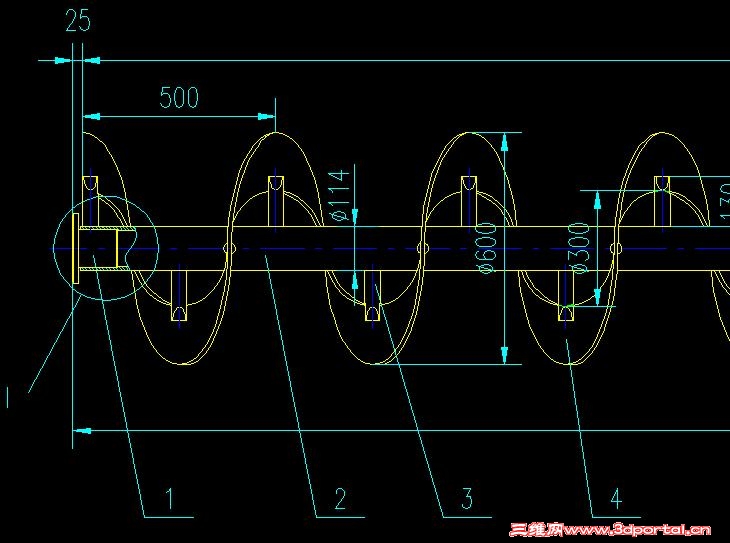

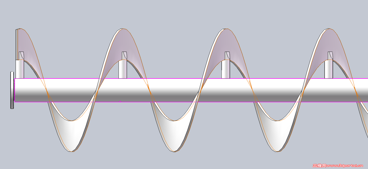

发表于 2015-2-15 15:26:11 | 显示全部楼层 |阅读模式 来自: 中国安徽蚌埠
零件3怎么配合固定% Q5 O  C) a$ ~8 L' }
$ ?) F! _" `* N5 V( c* M: Z
$ H" z% u& q# T* V) C1 q

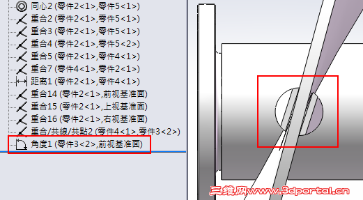

試試角度結合3 y9 ?& Z  |0 x! k4 h

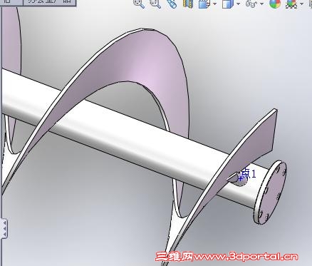

发表于 2015-2-16 11:04:50 | 显示全部楼层 来自: 中国河南新乡
以我的经验,所有难于选择配合的,都可以通过绘制草图,利用草图上的点或线来完成配合

 楼主| 发表于 2015-2-16 12:16:42 | 显示全部楼层 来自: 中国安徽蚌埠
zhict8866 发表于 2015-2-16 12:02 static/image/common/back.gif, v; b. X& x3 g" K5 Z% p1 v
给你做了上面的,参照一下,应该符合你二维图的要求
* w9 T3 i! {( \& E4 `0 j$ K2 @非常好,用配合条件是什么
发表于 2015-2-16 12:37:38 | 显示全部楼层 来自: 中国河南新乡
jinqin11 发表于 2015-2-16 12:16 static/image/common/back.gif" f+ {4 j2 A9 x9 e$ q$ K# ?5 V
非常好,用配合条件是什么
9 p2 M# E3 F" k
原文件加了,没成功,现在插入成功了,你下载看吧,是草图配合
