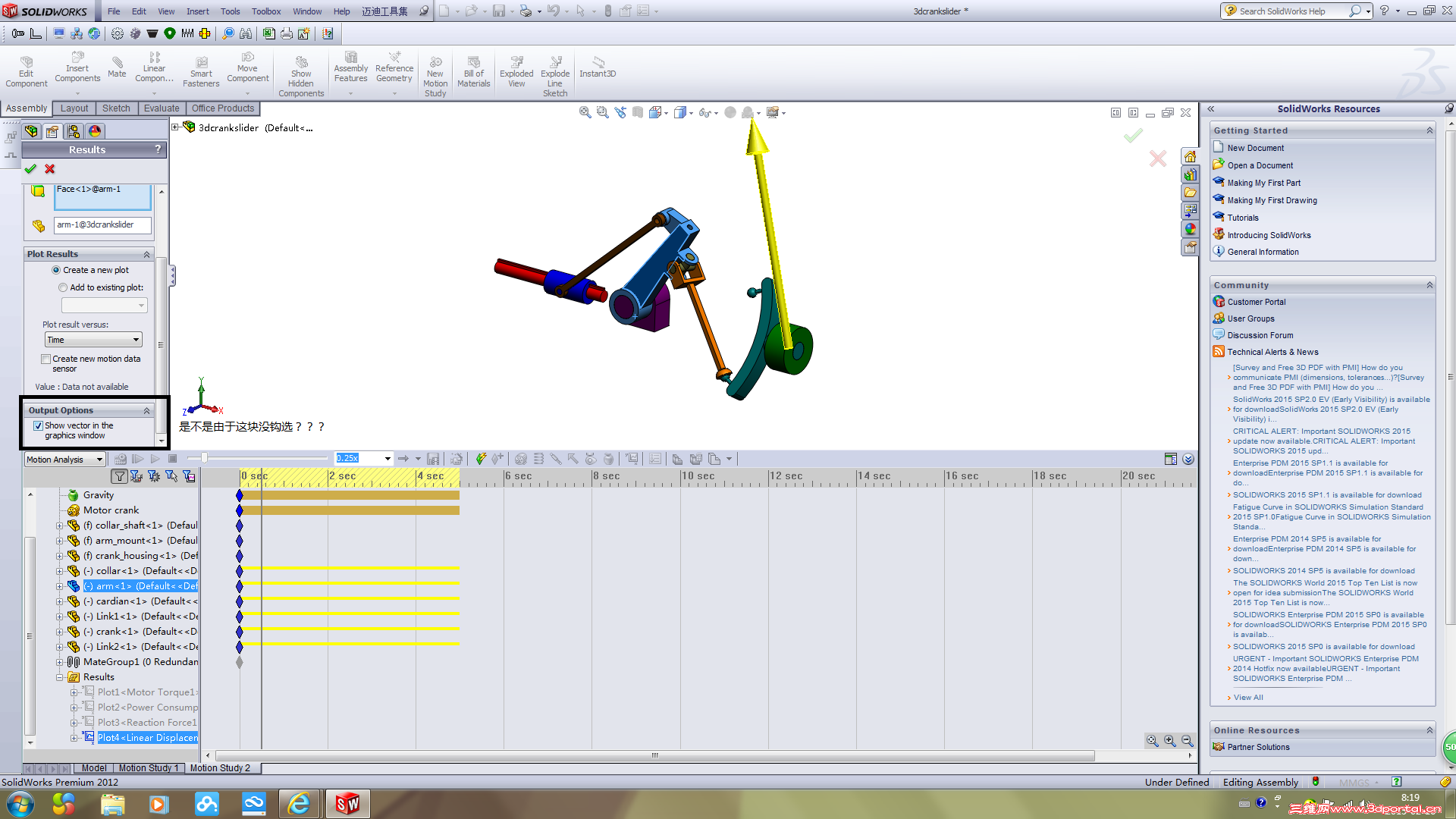

motion分析为什么不能看反作用力的箭头了 : _  W5 W; t0 ?* V" z6 A/ ^$ u0 g  @6 u/ F

输出选项中,在图形窗口中显示向量   需要钩选!
发表于 2015-2-16 08:20:55 | 显示全部楼层 来自: 中国天津
是不是由于这块的原因!
发表于 2015-2-16 08:27:30 | 显示全部楼层 来自: 中国天津
方框处?????
阿帕奇 + 3
 楼主| 发表于 2015-2-16 16:47:51 | 显示全部楼层 来自: 中国广东广州
zhhayu 发表于 2015-2-16 08:27 static/image/common/back.gif
4 ^6 y3 m5 O4 V+ p: i5 l! T方框处?????
2 @' Y/ _) Q/ O' Y0 Z2 t8 {
明白了  知道怎样做了

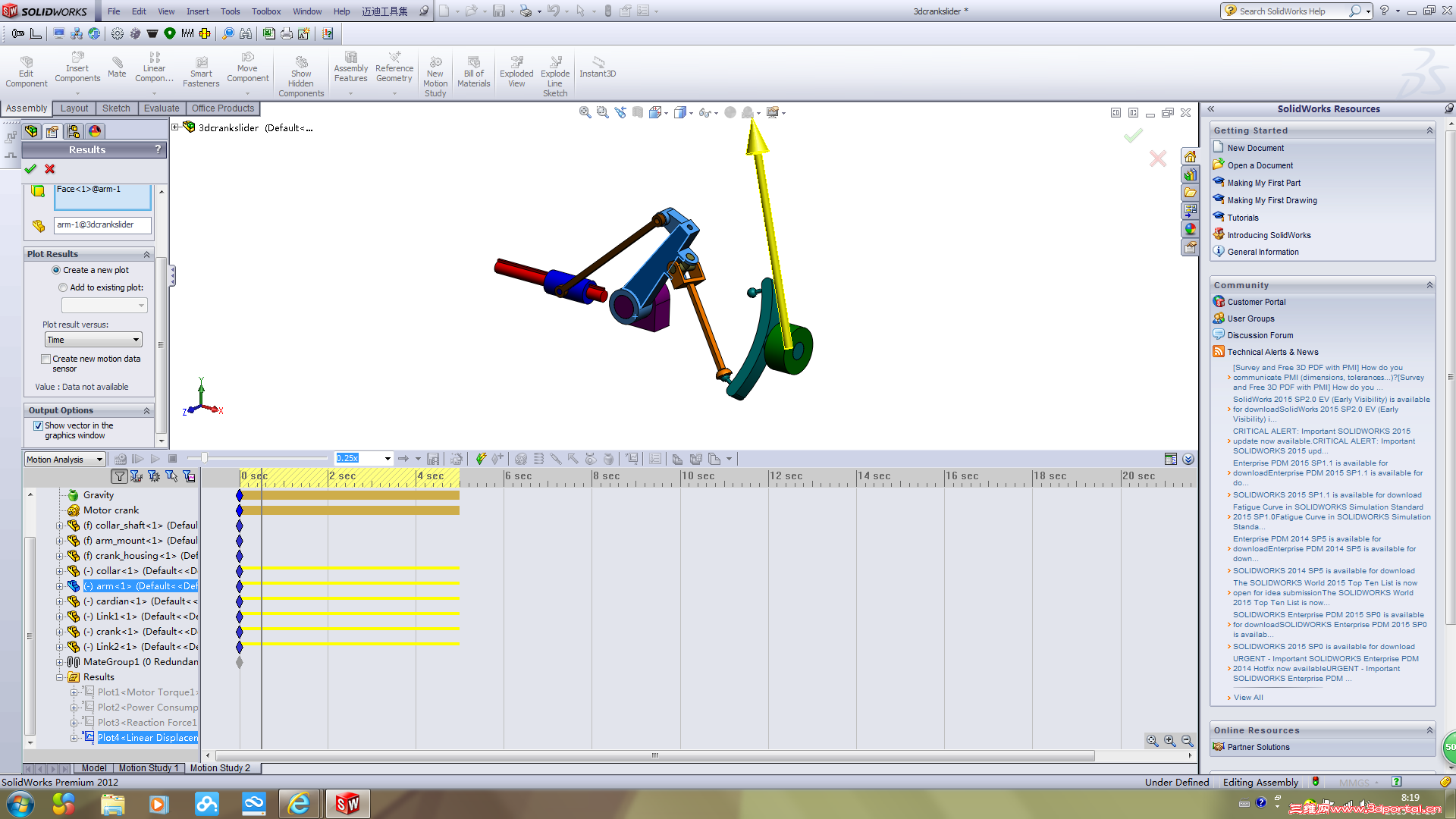

发表于 2015-2-16 20:34:38 | 显示全部楼层 来自: 中国广东深圳
4楼的图跟一楼的一样,是哪来的
