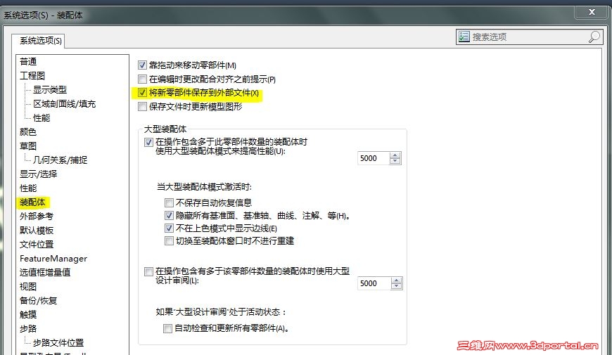

做了一个装配体,直接在装配体内部建了几个部件,起先保存装配体的时候都有提示部件是否保存?然后还有两个选项,一个是选择内部保存,另一个是外部保存,现在默认成内部保存了,怎么再把这个对话框调出来?
+ B0 Q7 j* h! y  r: `4 {( j5 g
发表于 2015-2-7 17:19:15 | 显示全部楼层 来自: 中国江苏无锡
我喜欢直接保存成外部文件,见下图:
发表于 2015-2-9 10:05:54 | 显示全部楼层 来自: 中国辽宁盘锦

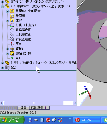

把2楼的菜单拉到底部,有个信息选项,删除了即可
