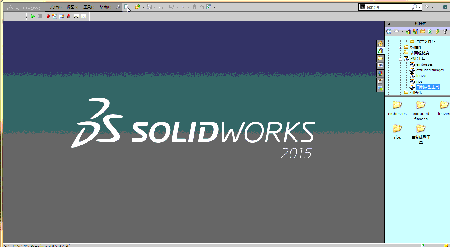

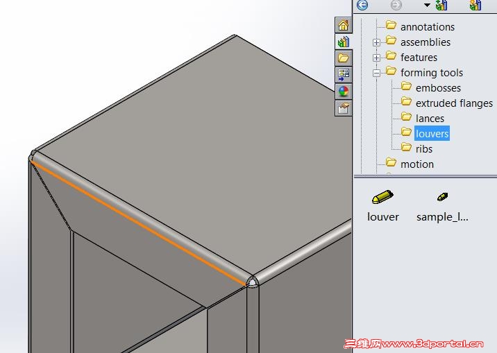

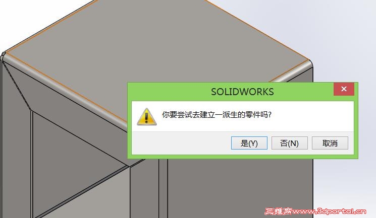

上午边学习帮助 ,边学做了冲压工具练习。冲压工具是好用的。可下午根据自己的需要做了几个冲压工具后,再使用冲压工具就不好用了:在钣金零件中拖动库文件中的冲压工具,拖动的冲压工具旁带有加号,放开鼠标后,跳出的对话框写着“你要尝试建立一个派生零件吗?”似乎是欲插入标准件的样子,根本无法生成冲压制作。重启sw软件也不行。在帮助中逐步进行冲压也不行。打开上午学习制作冲压的零件,用自己制作的冲压工具替换原来的冲压工具,显示自己制作的冲压工具好用,可以替换。但是,新制作冲压就是不好使。朋友们给看看,差哪呢?+ f; s# [# j; M. w; L9 b* d% h

上午学习使用时也是这样显示的,可下午再使用时就不显示这样的场景了……。. ]: }4 H' F4 B# ]( j1 M

发表于 2015-2-6 21:14:47 | 显示全部楼层 来自: 中国广东广州
2012版以后都是楼上的方法才可用
 楼主| 发表于 2015-2-7 08:31:24 | 显示全部楼层 来自: 中国辽宁丹东
寂静天花板 发表于 2015-2-6 18:56 static/image/common/back.gif
0 V# B5 U0 y3 Q# P5 W  E谢谢高手指点!照你的方法好用了。4 P6 \' l- e- n7 R" D
那么是谁修改了我的这个设置呢?上午使用时还是好用的啊?再说,sw帮助中也没说明需要事先设置啊?
发表于 2015-2-9 16:38:42 | 显示全部楼层 来自: 中国广东广州
1:零件必须是钣金件,2:必须设置文件夹为成型工具文件夹!见图 ssk.gif
 楼主| 发表于 2015-2-10 08:31:36 | 显示全部楼层 来自: 中国辽宁丹东
jirong.peng 发表于 2015-2-9 16:38 static/image/common/back.gif* `, A* k. s) \5 H2 A. J
' T7 ~% i4 _8 H+ ~9 w$ c: e谢谢回复,动画 做得不错
