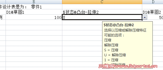

 楼主| 发表于 2015-1-29 17:06:28 | 显示全部楼层 来自: 中国上海
看好标题,模型或草图的显示与隐藏,不是特征的压缩与解压
% @0 Z. _1 i5 d$ Z# U# V QQ图片20150129170637.png $ D* z' u& f6 h  v9 P
要这个隐藏,显示功能做到设计表6 \+ P: g1 Z5 `- U# v
发表于 2015-1-29 22:51:00 | 显示全部楼层 来自: 中国台湾
寂静天花板 发表于 2015-1-29 21:52 static/image/common/back.gif$ U$ A, O$ {9 O. {7 y4 k2 X+ T
压缩同样能实现你所需要的效果
4 ?0 j3 H: p% j; o$ G
天花版大,"S"&"U"應該無法解決此樓主的要求…

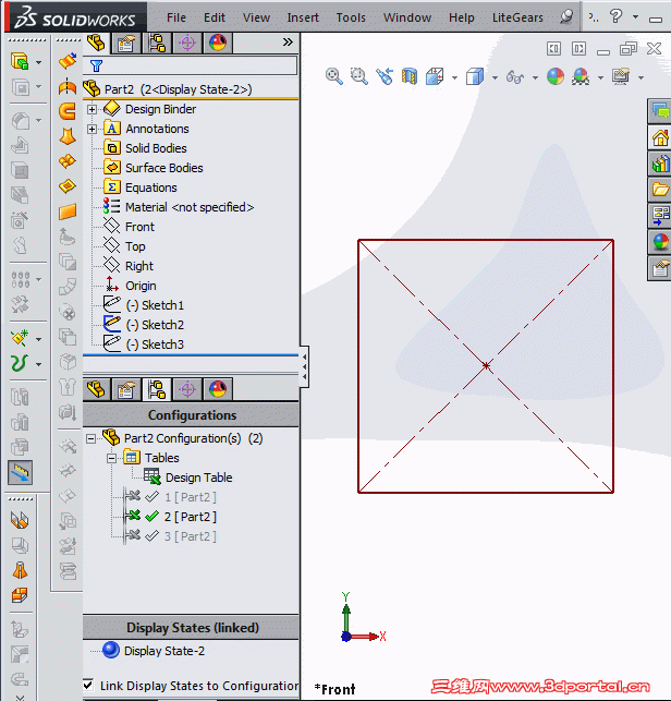

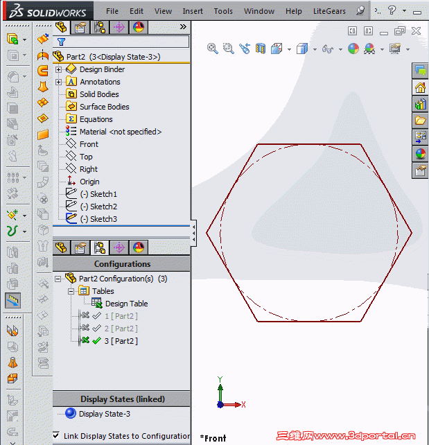

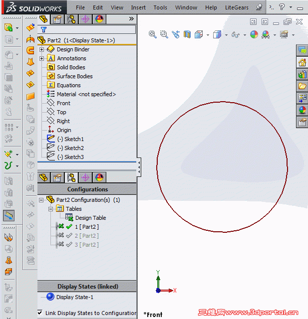

, \' U& @0 M2 X7 P- Z前人也說:師傅領進門,修行在個人~#2前輩已經點明可以做到,一點兒都不難,那何妨動手試下呢?
0 n1 W* ]5 y2 ^( Z+ g來一個不同於樓上寂大的"壓縮",相信"display state"更能貼切樓主要求…
# F: V& F% a4 t, X4 y
& s8 w/ X3 ^/ x7 A- O 1.gif
% ~# [' u+ V+ F8 ~8 [1 l+ p, I/ O! ?7 x% P+ |% s; s' Q3 x7 O3 c3 J! d( ^( H
; A0 N' @4 T# h- B7 @" T; U3 h- Y# z, g4 K& r% A6 H% i# H, Z1 _0 V
3.gif - ?" `" `0 Q% x

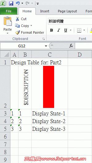

6 N8 W! b2 B- i" |3 j4 g8 w可看出也是設計表,下圖紅底的內容很簡單,就有勞樓主自行發掘,更能增加印象了~
" n" |9 Q+ H% }# a- h* |$ s7 N 4.gif $ k2 D) h" q, B) _
/ G/ k: h" W# z  C; X# O) A" x

 楼主| 发表于 2015-1-30 08:48:57 | 显示全部楼层 来自: 中国上海
楼上是高手,但是实体如何显示与隐藏呢,在设计表内控制
发表于 2015-1-30 09:08:30 | 显示全部楼层 来自: 中国台湾
骚丽的蜗壳丝 发表于 2015-1-30 08:48 static/image/common/back.gif7 u# }; q5 v1 A/ u: d! O" |
; V. r/ }5 B1 ?: w# k1 E, ^8 l也是一樣的做法...
 楼主| 发表于 2015-1-30 13:10:25 | 显示全部楼层 来自: 中国上海
本帖最后由 骚丽的蜗壳丝 于 2015-1-30 13:19 编辑 9 T! e- g& |4 r" W
& d" ]# _, j: o0 }不错,我要的就是这个,谢谢了
