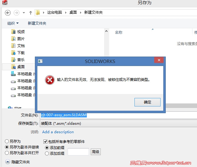

[求助] solidworks中出现输入的文件名无效,无法发现,被锁住或者不兼, 无法全套另存,怎么办?
发表于 2015-1-22 14:33:40 | 显示全部楼层 |阅读模式 来自: 中国北京
solidworks中出现输入的文件名无效,无法发现,被锁住或者不兼, [url=http://www.3dportal.cn/discuz/forum.php?mod=viewthread&tid=1449348] QQ截图20150122143150.jpg 无法全套另存,怎么办?[/url]

是否有中文名的零件,或者特殊符号的而SW有不认可的零件名。

2 a# h: @5 I8 |% x; R5 `$ z6 G9 P怎么会有不认可的呢? 不认可的能在软件里建模么? 而且SW2015支持中文

6 ^; b4 x8 c3 p, F: }7 U把文件名中的asm三个字母去掉如何
0 y$ I) I7 f- t+ U. q# U/ T3 Z7 j
我另一个模型 里面也有-asm什么的 另存副本没问题

名称中的“-”为非法字符,可以改成英文的下横线“_”

不能把,我基本所有文件都有-,就这个不能另存

楼主的问题解决了吗?我也遇到同样问题,而且我发现是有模型的能全部另存,有的却不能另存,闹不清到底是怎么回事也不知道怎么解决:mad:

另存时,打开高级选项,把“包括断开的参考”前的对勾去掉,就可以了。
