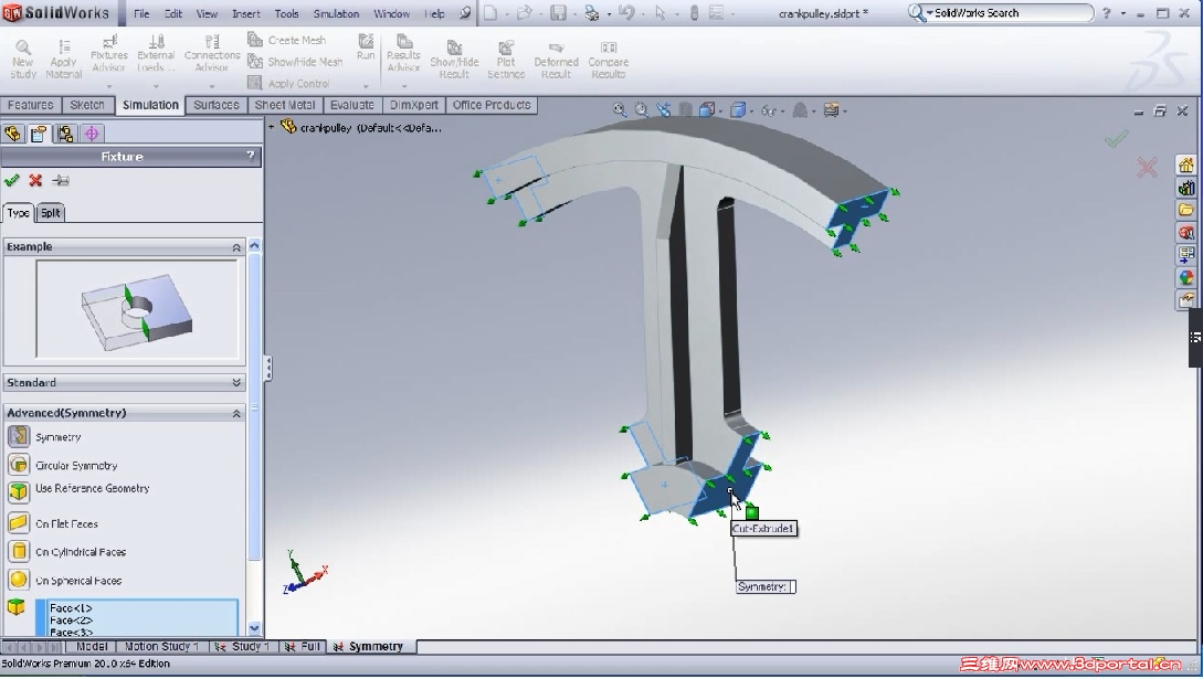

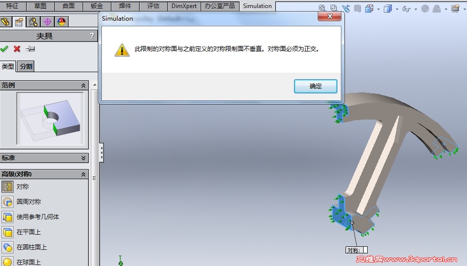

情况如图,请问,添加对称约束,60°夹角不行吗?必须垂直吗?

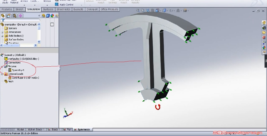

寂大,这是网上一个教学视频截图,2010版,用的就是对称约束,选了左右一共4个面,就OK了,
" A2 f" C& o8 S/ P# \' `- L4 W. c和acad说的一样,并没用圆周对称,所以不解?
; |5 ^7 j( L: y) o0 T# c

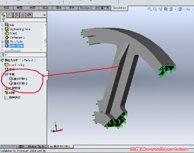

, f7 ^5 o$ t  c& R. M% _, V, H自己添加的圆周对称,2014版

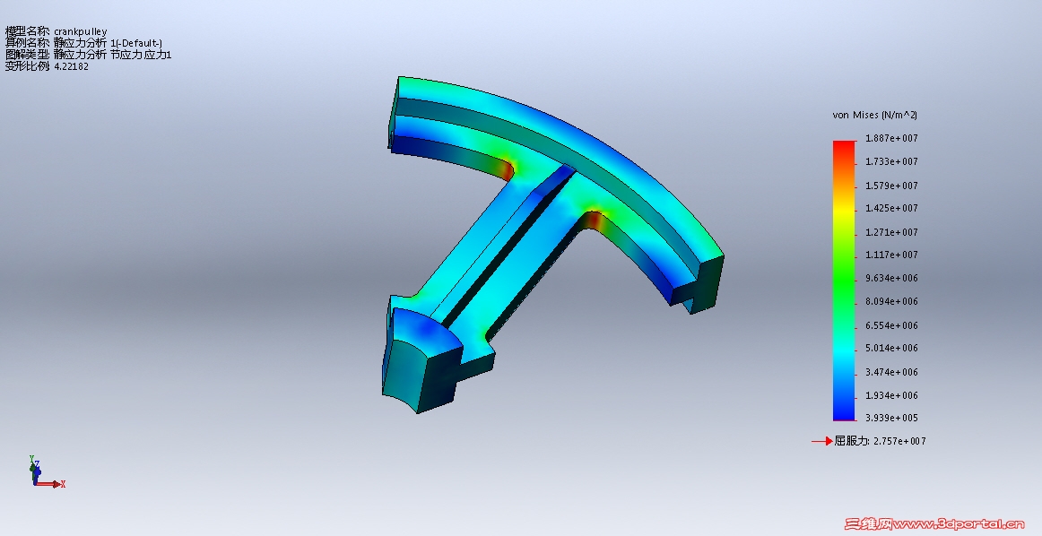

按圆周对称做的离心力分析。

呵呵,寂大,我发帖的目的是想知道为什么同样的零件60°夹角,同样的软件,同样的命令,视频中成功,我的却通不过,报错?
* Z7 x' d5 c( f0 p; n帮助文件中并没有给出解答。

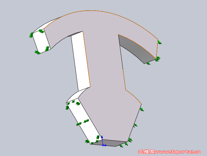

SW2012,我试了下,如是单独模型零件,虽然可加上对称约束,但力的方向一致,可能不合理;
3 _+ Z$ k. x" ]2 }' V& s* T& w如是装配体,加对称约束没有任何问题。: ^' c! X7 B8 Q

发表于 2016-10-27 16:01:11 | 显示全部楼层 来自: 中国河南濮阳
好像后面版本对称夹具不适用楼主的模型了
发表于 2016-10-27 16:32:37 | 显示全部楼层 来自: 中国山东济南
可以做的,不需要角度
发表于 2016-10-27 16:33:45 | 显示全部楼层 来自: 中国山东济南
可以做的,不需要角度
