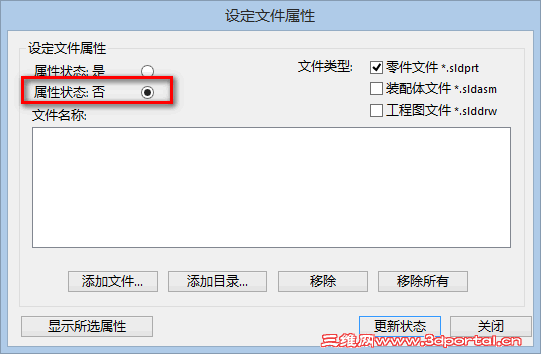

C:\Program Files\SOLIDWORKS Corp\SOLIDWORKS\Toolbox\data utilities\sldsetdocprop.exe" {3 V% B# U9 N+ v
使用这个工具修改一下,属性状态设置成否' Y1 s: F" D2 b
发表于 2015-1-16 18:29:11 | 显示全部楼层 来自: 中国广东广州
去除工具toolbox中标准件关联属性
