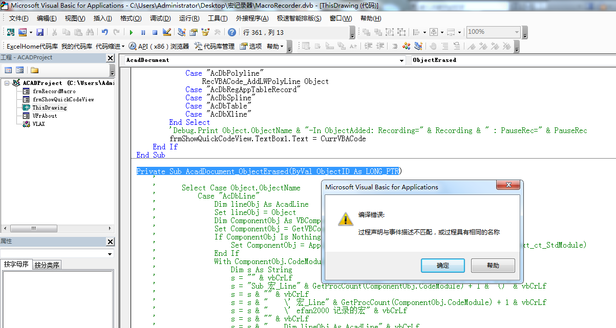

2 L3 Z. @6 C! i2 V感谢老师的热心帮助,我下载新的宏记录器,加载成功了!但是在CAD界面的任何操作都会弹出下图提示。请老师不忙的时候看看,谢谢老师。

1、把这个过程删掉吧。这原本是作者准备编写的一段关于删除图形对象的宏记录的代码,没有写完,所以主要内容都注释掉了。这段代码现在并没有实质内容。把你图片上亮显的那一行到它下面的“END SUB”这一行都删掉或在每行的前面加上一个半角单引号(让它变为注释)。: K; A) j! A4 X& H& h

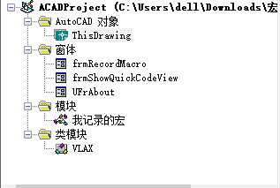

6 {# s. P1 L; w; X  p6 n点击“停止”按钮后,可以在VBA编辑器中看到
1 a( [% R4 w' C: t* K0 i# A 捕获3.PNG
) O2 P7 n# p6 P% M$ o多了一个“我记录的宏”,打开它就可以了。
