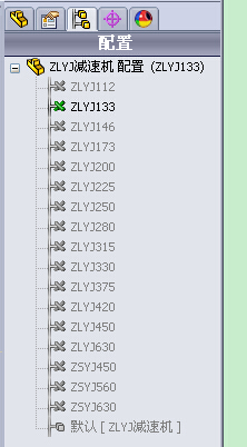

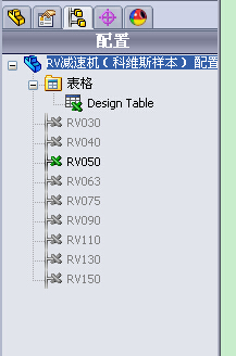

% |7 V( |8 o$ E% [( e8 }6 F' W$ }9 q* o3 C第一幅中设计表有EXCLE工作表,第二幅中怎么没有工作表了。
8 e3 z  F3 }' S$ s' \$ Z(不是被删掉了,工作表编辑后生成配置后没出现excle工作表), I1 T/ K% H0 |" t
这个没有工作表修改数据麻烦了。请教有没有谁知道,那个工作表怎么显示在列表中?不甚感激!

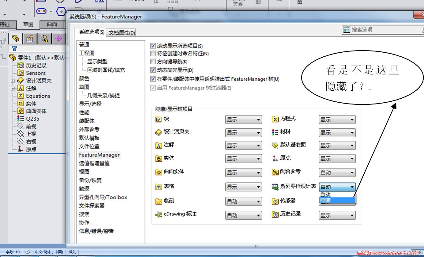

请您看下,是不是这里勾选隐藏了. p2 K" I8 _( L& S. \
