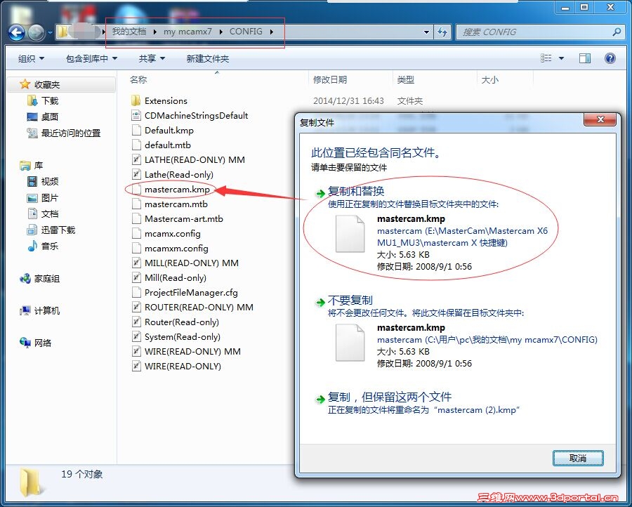

快捷键文件使用方法:把mastercam.kmp文件复制/粘贴到config文件夹下覆盖源文件即可,如图" J/ ]1 {9 b) h$ A

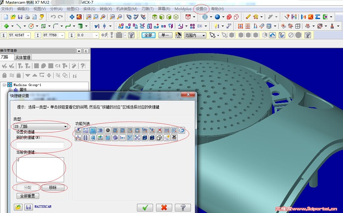

快捷键设置方法①:通过软件界面菜单栏的设置\定义快捷键可以实现快捷键的分配和移除(无法实现单键快捷键分配)

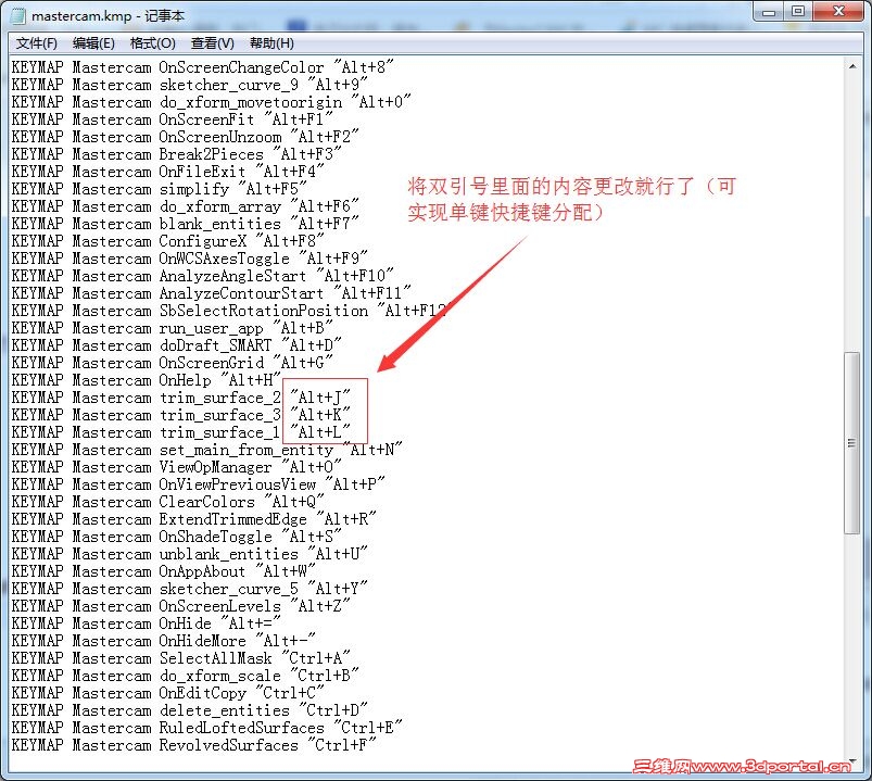

4 \7 P, D3 o$ S" F8 R& }快捷键设置方法②:直接用记事本打开mastercam.kmp文件进行编辑即可(可实现单键快捷键分配)
7 v. ]/ A. z$ i0 N: F QQ图片20150111144239.jpg 9 q# O) b. H1 t; e0 ?

 楼主| 发表于 2015-2-1 20:27:26 | 显示全部楼层 来自: 中国广东珠海
满天星123 发表于 2015-1-12 11:14 static/image/common/back.gif
+ I" u2 ~& f2 J/ N楼主,我看了你那个,我现在是用的组合快捷键,想改单键快捷键,但是改了好像不行,我现在用的X8,应该怎样 ...
9 T1 C4 o9 {% ]  I, \: j9 z鉴于window 7及以上版本系统安全模式和xp不一样,建议你把mastercam.kmp原文件复制到C盘意外,然后修改了快捷键后保存,再用保存得到的mastercam.kmp文件覆盖源文件试试。
