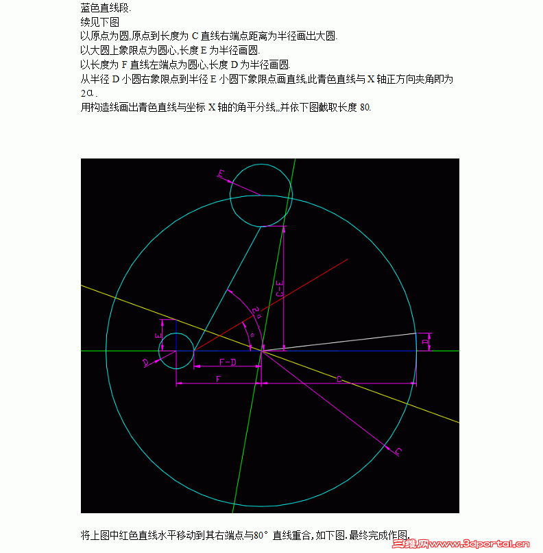

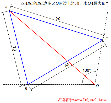

按下图的意思,作出(求出)OA的最大值:

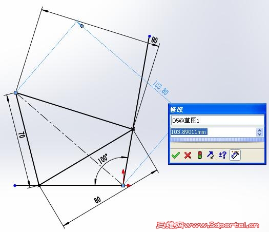

发表于 2015-1-11 20:53:39 | 显示全部楼层 来自: 中国上海
3楼是人才,只会在软件上凑出是103.几

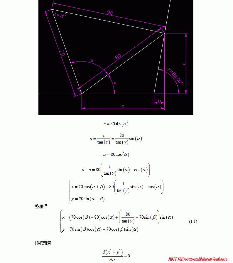

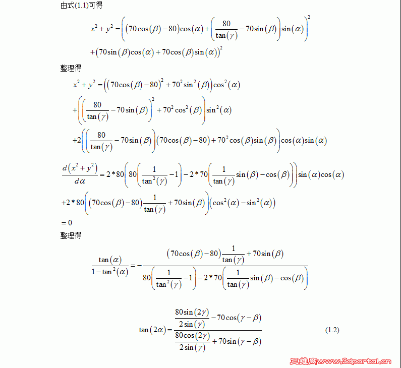

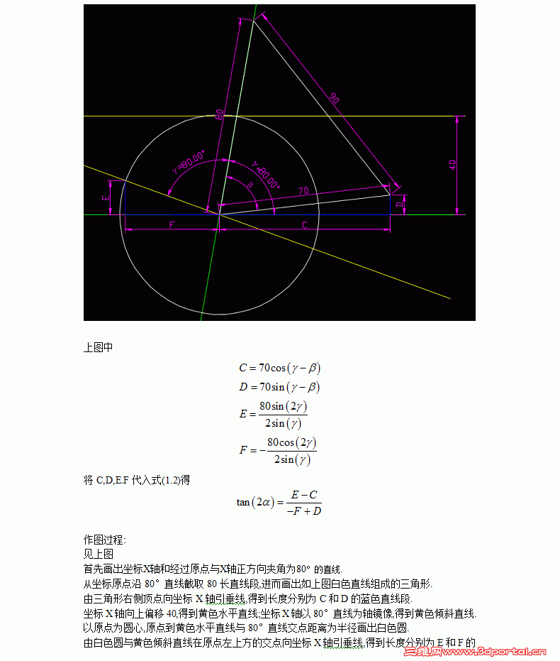

8 O+ m+ h% J' B+ }, S说一个具体思路
发表于 2015-1-12 09:39:02 | 显示全部楼层 来自: 中国辽宁抚顺
lisc2000 发表于 2015-1-11 21:35 static/image/common/back.gif
" B8 }( y& L: A2 y; `' r没看明白,求解
9 [# P9 g' S+ g( [, ]2 n& z说一个具体思路
) h7 G% w* f( E/ h. x/ Z4 ^
; B$ N: r& k9 q: `- G. u! `% H/ k Untitled-7.gif , d2 g5 U8 E# V2 y6 N
作图.rar
252.12 KB, 下载次数: 7
参与人数 1三维币 +30 收起 理由
2005llnn + 30 技术分享

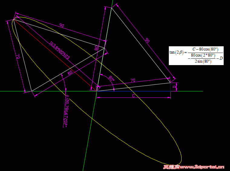

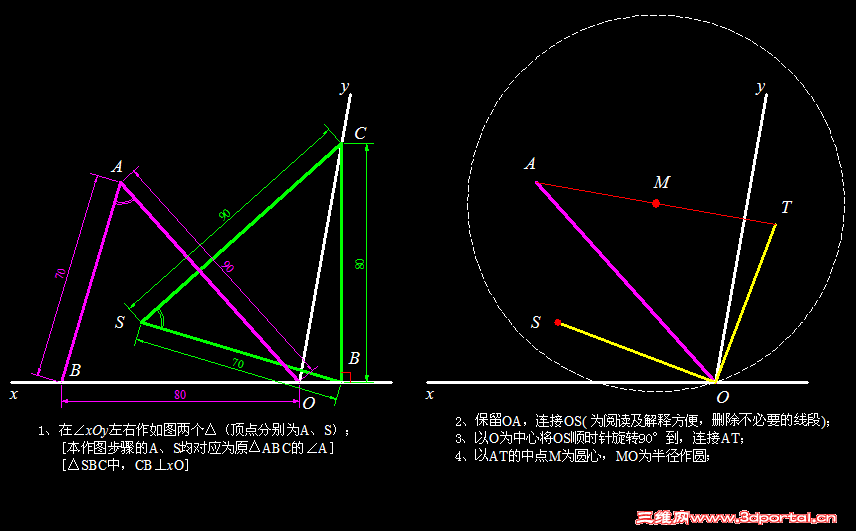

 楼主| 发表于 2015-1-13 17:51:56 | 显示全部楼层 来自: 中国北京
9 d) W+ K0 I  f: j# _& d3 }. v) D5 N

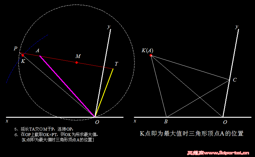

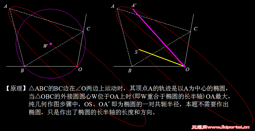

, U$ c3 w4 @3 g0 K# o8 n5 ]woaishuijia版主的作法还得细细咀嚼,oxm44先生的轨迹分析正确(但结果不正确),楼主摸索整出的纯尺规几何作图方法如下:9 R5 K6 |! A$ d8 Q/ U( a' L
! {# x" s" d$ ~9 P# L作图步骤:
+ L1 }- [, F- b/ N5 ]) ~  s* Y* k
+ h# d5 ~, I: A( x$ L TY001.png
, @/ k4 v8 x$ T7 h! L6 M第3步:3、以O为中心将OS顺时针旋转90°到OT,连接AT;(漏掉了“OT”)& H  ^( T' ~! b2 q
9 }; m, J) @+ t- _; b, a" R
( G; f: D0 D, }7 M5 y* y作图依据:(更正:△ABC的BC边在∠O两边上运动时,其顶点A的轨迹是以O为中心的椭圆,)
: I+ Y& @9 [1 ~0 I# i3 X# K# J$ t" t' R% l' W5 ^* m
8 u& e% F' u, h: {5 J4 J

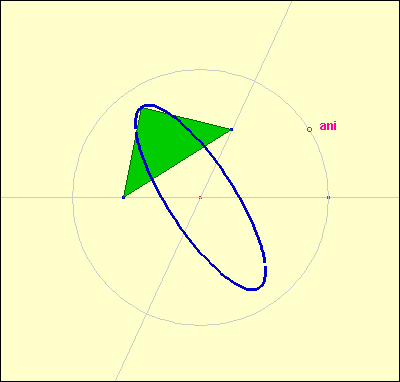

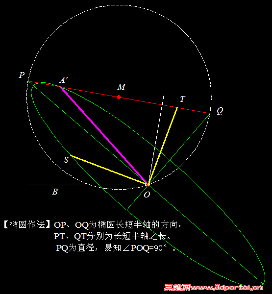

& B. Q) ]$ i3 w3 A; ?. \CAD椭圆作法:8 x' `9 U; `3 I/ t; J+ q

 楼主| 发表于 2015-1-14 01:24:04 | 显示全部楼层 来自: 中国北京
oxm44 发表于 2015-1-13 09:31 static/image/common/back.gif
: u! i5 c! z/ H! A

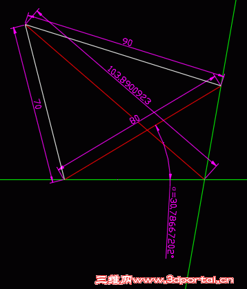

最大值应为103.8900923。即“那个”圆心应在OA上。您也可以换个三角形试试(用楼主或woaishuijia版主的方法比较一下)。

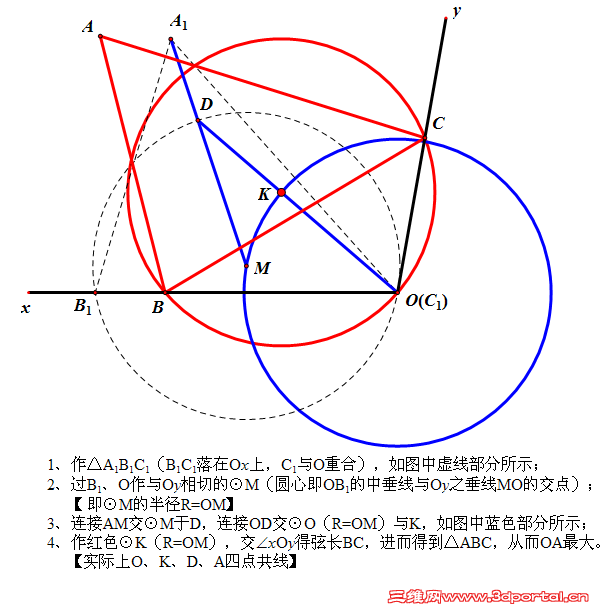

不好意思,今天在看资料时才发现此帖的“构造”竟与古人撞车了(真怨平时看书太少!)。2 d. x8 X% t3 q$ z  N  n4 @- M2 d% e
+ x+ ]* c1 B# h* h7 t+ a: U
撞车的文献是:
" x# H6 U. {& n: ^( H9 @4 C$ M* z% A6 @8 ~2 c# _3 c+ I
《100个著名初等数学问题——历史和解》7 q0 Y: ~' P# v0 P3 }% N
(100 Great Problems of Elementary Mathematics:Their History and Solution)。) O7 R7 c  Q* P$ Q
% t# b: m9 n+ r
第47题   范·施古登轨迹题% ^- N8 F$ n; E8 K, O
(Van Schooten's Locus Problem)5 {8 ^6 n- a4 A
2 X# f" @' F  I
平面上的固定三角形的两个顶点沿平面上一个角的两个边滑动,第三个顶点的轨迹是什么?
1 E# D. ^8 `) j6 o+ d(Two vertexes of a rigid triangle in a plane slide along the arms of an angle of the plane; what locus does the third vertex describe?)( H% M2 R0 F$ q) o5 f. f4 r% N) f
9 I9 X5 `; u0 f8 a" m7 h* p# z

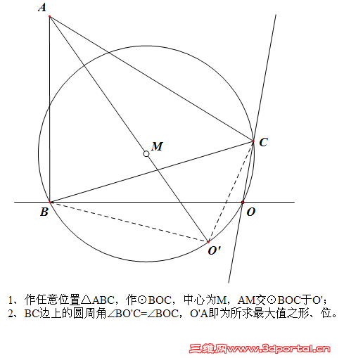

仔细拜读了原文后,依据其解法,对本帖作一最精简的几何解答如下:! q5 O/ U; b. v6 l- Y/ p
9 z& Q: I  }( ^! ~
) s, F/ g7 H3 h; Y! Q" a9 o( p/ c TY005.png # E0 j/ q. D- _) e* D8 s

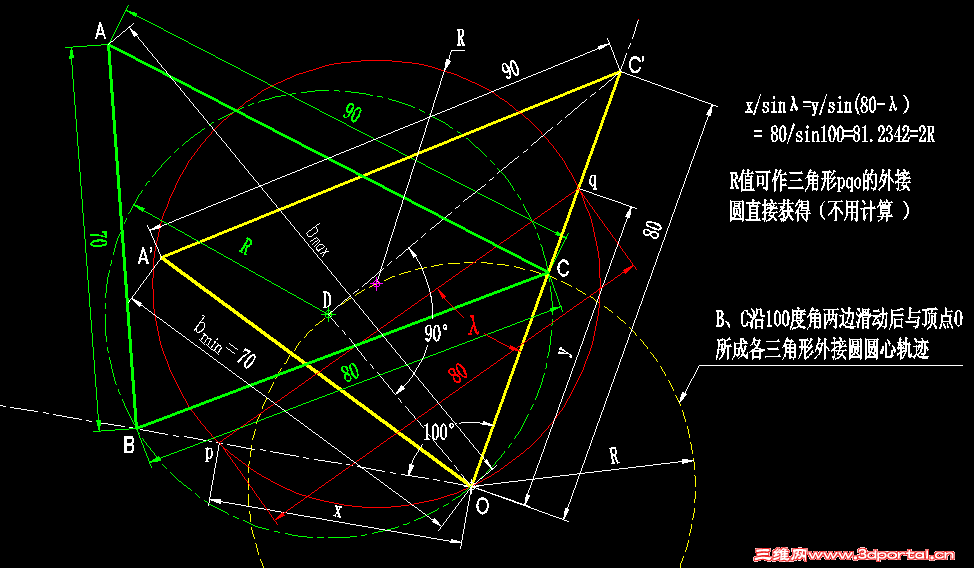

发表于 2015-1-15 11:44:44 | 显示全部楼层 来自: 中国江西鹰潭
本帖最后由 oxm44 于 2015-1-15 22:19 编辑 6 _# c1 \" K3 r0 F4 y7 Y. T! _
( c7 j6 I2 }- ~% u- t) b% k& ~7 e

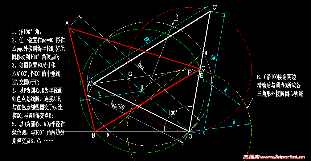

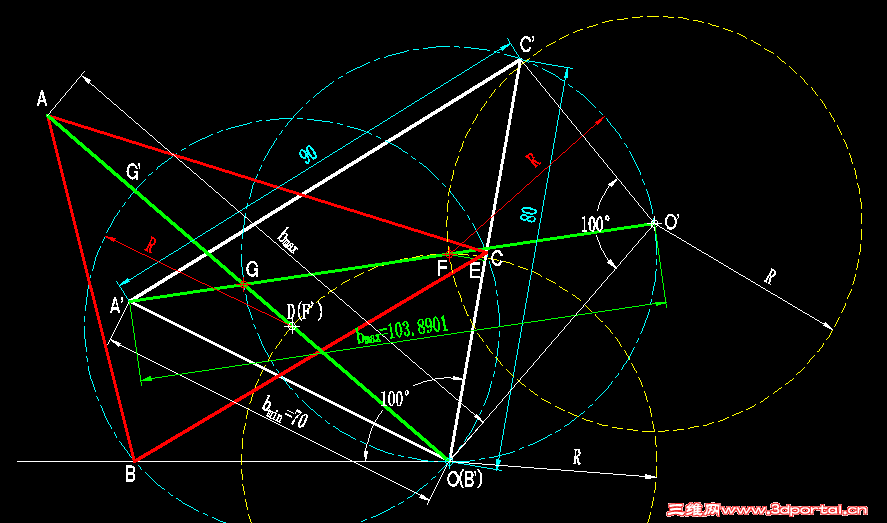

此图如果去寻求A点的轨迹——椭圆,那就自找麻烦了。
* d: |' ?$ o' n- X实际上,由于给定条件的特殊性,而内含很强的规律性——三角形BOC外接圆(见下图)圆心轨迹为圆,且轨迹圆与该外接圆等径,因而使问题变得简单了。
) Y) j* c) j0 d; o3 E  q由下图可知,求最大值AO,实际就是求A'O'(△B'C'O'的外接圆圆心F与A'、O'共线时)。
" O3 Z; q9 ?# OAO位置,实际就是将图形——A'B'C‘’-O',以O'为基点,参照O'F,旋转复制到OD位置。就这么简单!
- ^" ^! a! p" z1 u4 q) \6 d1 u: m. r2 Q& D0 F! B% U; [
参与人数 1三维币 +10 收起 理由
2005llnn + 10 技术讨论
 楼主| 发表于 2015-1-16 04:27:08 | 显示全部楼层 来自: 中国天津
- \, w/ y/ w$ `+ ~1 h" h& L
oxm44 发表于 2015-1-15 11:44 static/image/common/back.gif' P6 r$ \3 \; {, k7 q% I
) C) Q4 i- m! Y8 O; {$ A; b5 y8 i实际上,由于给定条件的特殊性,而内含很强的规律性— ...
% W# U0 J2 r2 l1 {( q- G2 B
谢谢您参与讨论。
3 c2 m- K* t1 p- e" A# Q8 s5 _+ o9 x      估计您没仔细看13楼的帖子,为求精简,楼主故意“弄的”隐晦了一些,难道没发现,16楼、17楼的作法和13楼是一样的机理?把三角形BC=80边极限化,角的这一边,角的另一边?抑或任意位置,都可以的!( V( Q* y  j8 T& U) l
      楼主"造"题的原本思路来自某期《中等数学》杂志,只不过那上面阐述的是直角坐标系90°的角(也明确的提到了△BOC的外心轨迹),所以楼主就改成了100°,没想到它与历史名题有关。
5 n4 z6 g/ z$ M; G2 t$ U$ l# P0 l      楼主也想当事后诸葛,但还是实诚的告诉大家,楼主一开始的思路就局限在三角形顶点的轨迹,而且弄了好久才搞定,虽然研究顶点A的轨迹,但作图步骤中没有体现椭圆,原理上才告诉大家轨迹是椭圆。现在看来,作图过程前期是稍许麻烦了些。3 Y9 p+ x" m+ C/ I- n1 |8 L; f
      宰猪可以不论方法,血腥一点捅死,高级一点电死,只要有干净的鲜肉吃就行,所以有问题大家讨论是好事,可以共同提高嘛,譬如oxm44先生先前在8楼不也画了一张莫名其沙的图嘛,呵呵。
( w3 P4 \1 r2 N& B( D* u( N( B( C: ?1 R% d9 ]9 _" s
补张图(这样大家看起来更直白一点,但原理似乎还是三角形顶点A的轨迹为椭圆,当OA长度为轨迹椭圆的长半轴时最大!!):
% K8 j. R3 f4 r* j [ 除三角形本身作图外,前面诸多作法中,13楼之前用了n个圆,13楼用了3个圆,16楼、17楼用了4个圆,下图只用了一个圆 ]1 X+ t) }! S+ b  d) `. a. |! s
) G9 D: o7 y) H& v ty006.png

发表于 2015-1-16 08:52:52 | 显示全部楼层 来自: 中国江苏苏州
这都是数学高手呀,看不懂呀,
发表于 2015-2-4 14:31:54 | 显示全部楼层 来自: 中国福建泉州
gongwen0519 发表于 2015-1-16 04:27 static/image/common/back.gif6 {" E% B( X1 k
谢谢您参与讨论。
+ R9 G, K. Z" u1 Y4 c: G$ p      估计您没仔细看13楼的帖子,为求精简,楼主故意“弄的”隐晦了一些,难道没发 ...
' A/ |( Q. C+ O! L/ e
B、C两点在角O两边运动等效于B、C两点固定、O点在对应外接圆上运动,如此一转换豁然开朗啊,厉害哈
