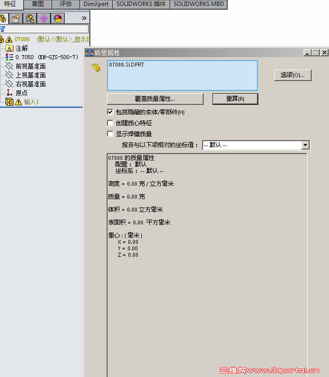

在用SW2015 sp1.1测量零件质量时,所有数据都为0,不知是什么问题?请高手指点。

发表于 2015-1-8 10:38:23 | 显示全部楼层 来自: 中国山东莱芜
因为未选定材质,这与此前版本不同
 楼主| 发表于 2015-1-8 10:48:53 | 显示全部楼层 来自: 中国辽宁丹东
( D+ o% {3 x' h6 r6 t. [0 u( j, o5 O) ?: v
试过了,还是不行。

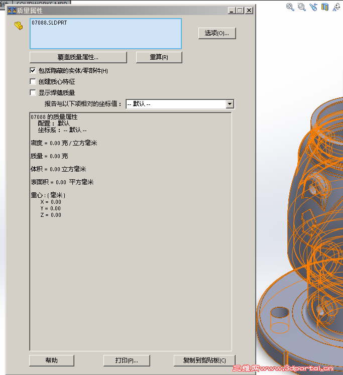

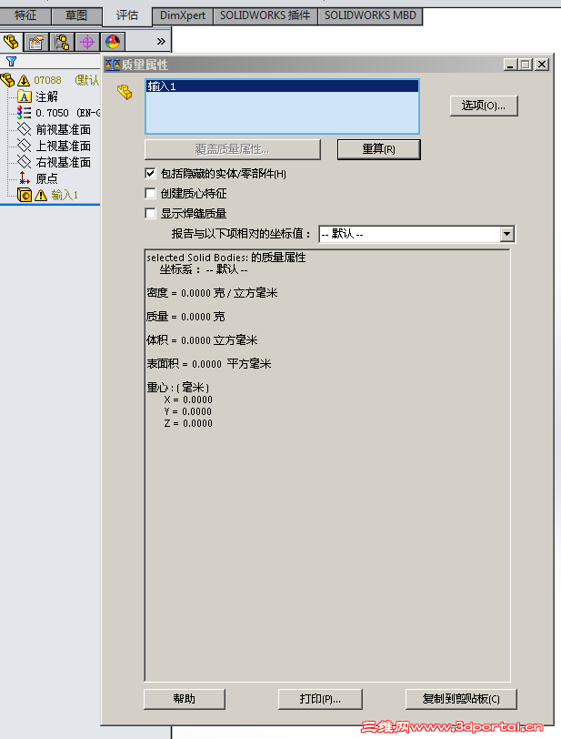

 楼主| 发表于 2015-1-8 13:40:14 | 显示全部楼层 来自: 中国辽宁丹东
$ Z# u" X0 b5 H/ @2 V0 k+ Y" b/ R8 }7 A! k
我在Creo 3.0里就可以测量,我又重新打开如下图:

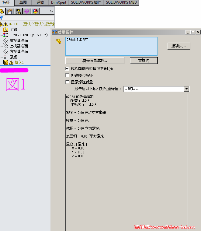

发表于 2015-1-8 14:10:26 | 显示全部楼层 来自: 中国台湾
% K! z3 @% F$ V4 W/ _: [
dyb 发表于 2015-1-8 10:48 static/image/common/back.gif
5 A$ ~+ d' s7 i$ Y试过了,还是不行。
! P. B) T$ E0 y無關乎軟件版本,是來源檔案未修復!如圖1
- d! V+ N5 L2 K QQ截图20150108105533.png 0 D- p& R& n2 P+ w! R" W3 K

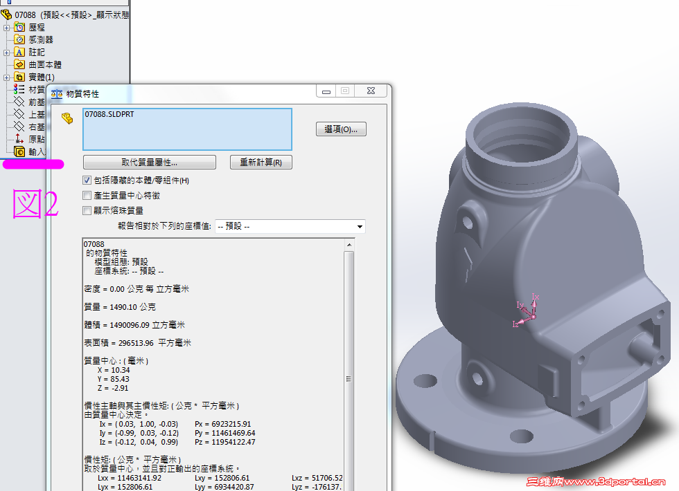

3 k# t/ I: k2 Q9 N( A修復來源檔案後,如圖29 @  w6 r+ G3 i, V* j9 \/ [  M8 _
+ I6 }9 e4 Q1 S
阿帕奇 + 3
 楼主| 发表于 2015-1-8 15:00:23 | 显示全部楼层 来自: 中国辽宁丹东
确实如楼上所指,谢谢了!
