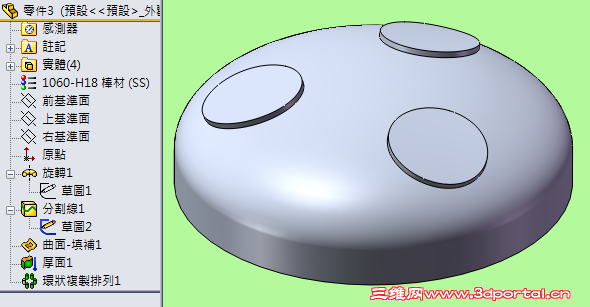

8 n9 h5 r1 i$ t5 p8 _4 |* t今天发现:我使用的sw2015简体中文版不能做实体的圆周阵列!!只能做线性阵列。不知哪位大侠能指点一二?

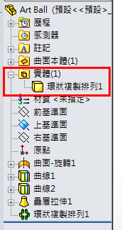

如圖可以的 2015 sp0
4 G) b- ~/ k/ A$ R; z* i
! ^1 X8 {& y$ C6 \7 Z uu-1.png / T$ k6 ~) _! l# O& g. ^
4 R& H- a4 {) M9 d/ t- [
3 X7 a0 m: W* Q+ ]* {% y5 J
发表于 2015-1-6 22:21:38 | 显示全部楼层 来自: 中国天津
应该是操作问题,软件本身没有问题

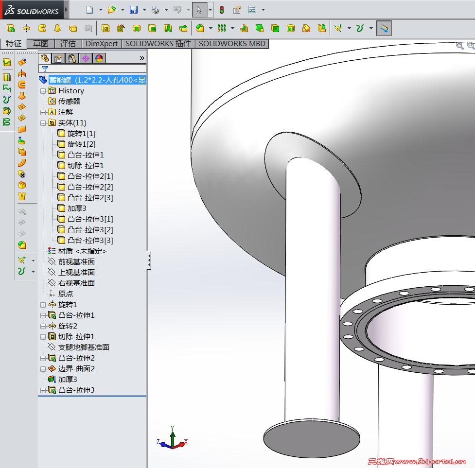

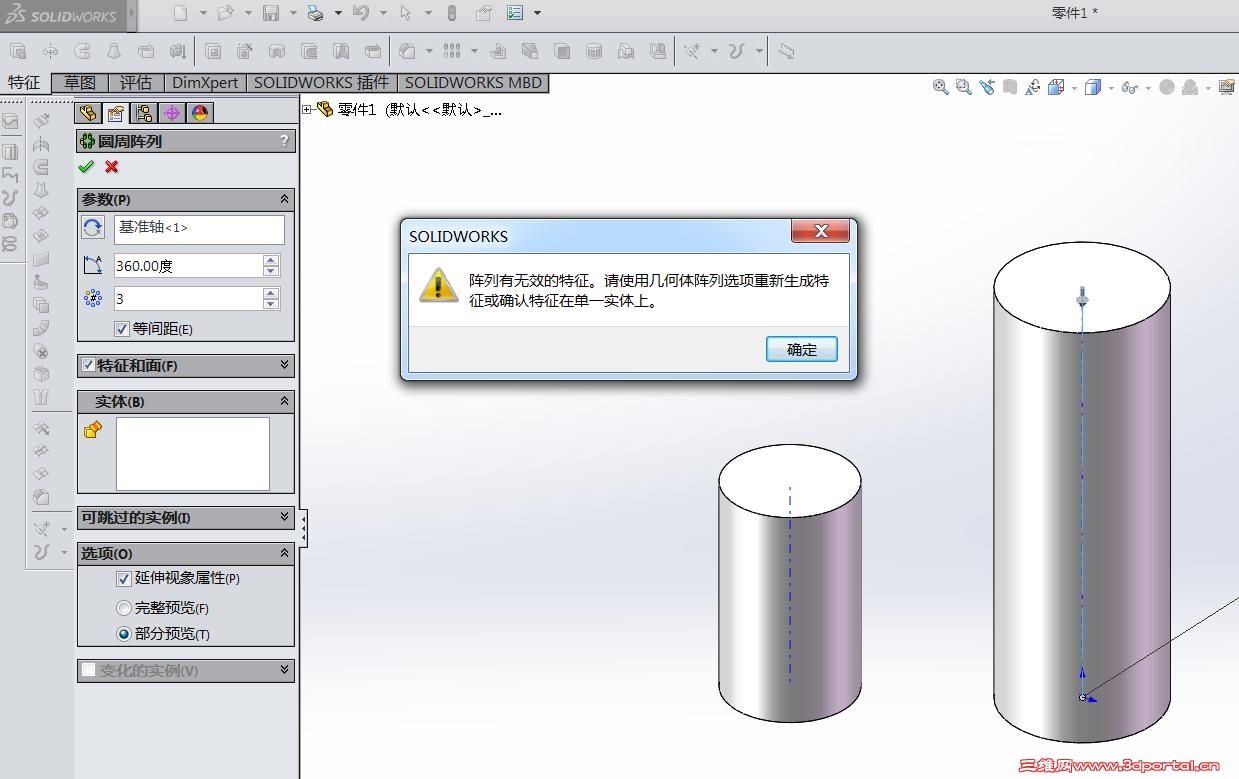

2 @- V2 ]; I" Y: u4 S) F( C8 A打开圆周阵列,默认的是特征阵列,但点开实体阵列却无法选中欲阵列的实体。可用2014试了一下,是完全可以实现的。实体的圆周阵列在以前的版本中经常使用,从未发现这个问题。不知这次的问题出在哪里?有些阵列可以先用草图阵列,也可以实现,但有些空间曲面实体只能做实体阵列,无法变通。实在不行的话,就得重装2014了……。& q9 s% j& X9 r8 A% W

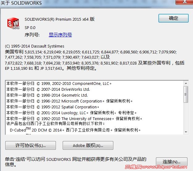

难道说只有我安装的这个SW2015 SP0 64位版的有这个问题,其他使用该软件的朋友们都没有这个问题吗?- q+ f' n; u  G. X# o( B
难道我命里不能使用SW2015???

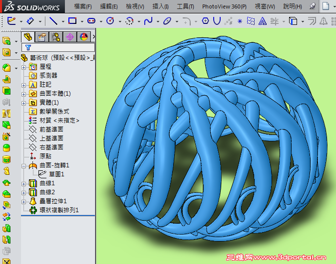

參考原檔
4 i7 u5 h/ p% B9 S; p
& e* d. X4 c. P" i2 U" z Art Ball.rar (3.24 MB, 下载次数: 68)
 楼主| 发表于 2015-1-7 11:31:35 | 显示全部楼层 来自: 中国辽宁丹东
ryouss 发表于 2015-1-7 10:50 static/image/common/back.gif
* k* y/ u, `! J9 w" r1 b4 W: T參考原檔
7 a8 [, a5 a* q  r) Z5 y( _! i: @+ w' K/ E- f
2015
) I# a+ O: u5 g0 ~8 D; E
谢谢分享!你这个也是特征、曲面阵列,不是实体阵列。不知这位朋友能否做一个实体阵列的我学习一下?谢谢

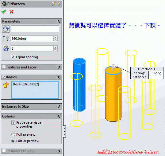

讓樓主賺到了~問了一個基本操作問題,結果得到梁老師兩個帕~& a1 S8 j5 l$ b; U. H

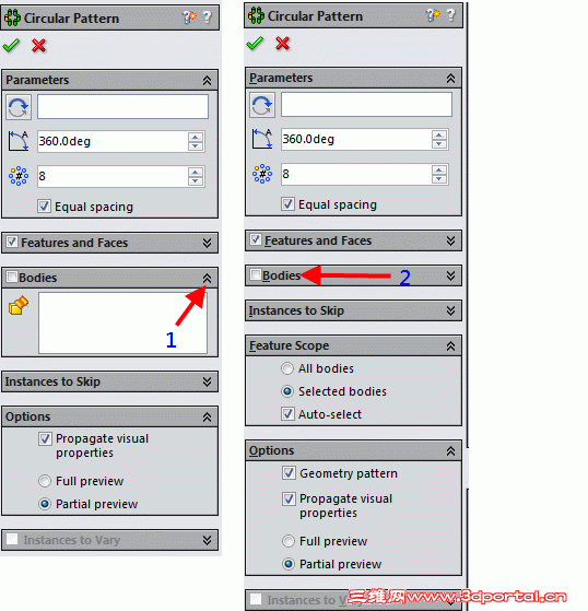

問的是「實體陣列」,阿版已經說了是選項問題,樓主「無法選擇實體」的因應操作如下…. O# G- q& s( Q
4 D4 ~7 s' W! q, v 2015-1-7 下午 12-02-30.gif : K2 y- Y6 _8 A
! {" m5 t1 g8 K2 k6 Q# t
2015-1-7 下午 12-06-44.gif ) r9 Q9 `- w/ O# A' N! V! {! P9 ~
阿帕奇 + 3

( G3 f9 t& t$ V! W8 E这种阵列是选实体而不是特征的,我刚开始就回答你对了
发表于 2015-1-7 12:17:27 | 显示全部楼层 来自: 中国辽宁盘锦
你得理解特征,面是在什么情况下用,是在同一个实体上阵列的时候才用,同一个实体上的特征与面
发表于 2015-1-7 13:17:16 | 显示全部楼层 来自: 中国浙江嘉兴
wuzhijian 发表于 2015-1-7 11:31 static/image/common/back.gif* D$ o( |- H/ k$ W  Z
) z/ v3 P6 |# m" g你这个也是特征、曲面阵列,不是实体阵列。
1 t8 I4 T- J9 j0 [8 @* E9 X不知道你是從哪裡判定不是实体阵列??

. V0 [( A% c+ z, D
因为你显示的只有一个实体。如果你是阵列实体,红框位置就会显示n个实体

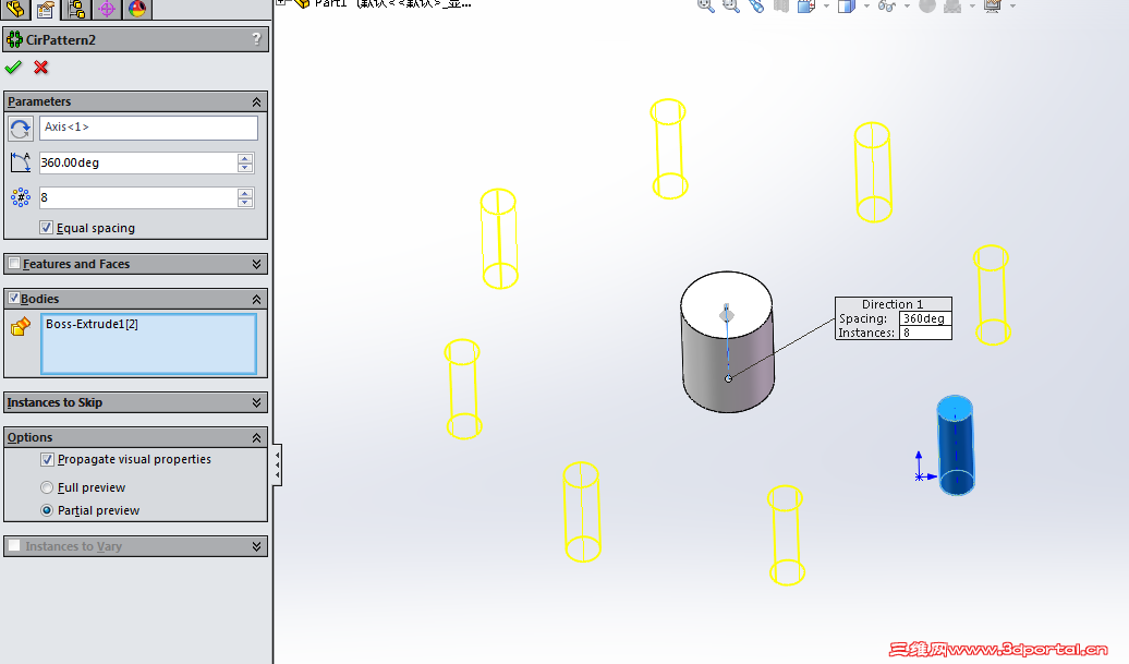

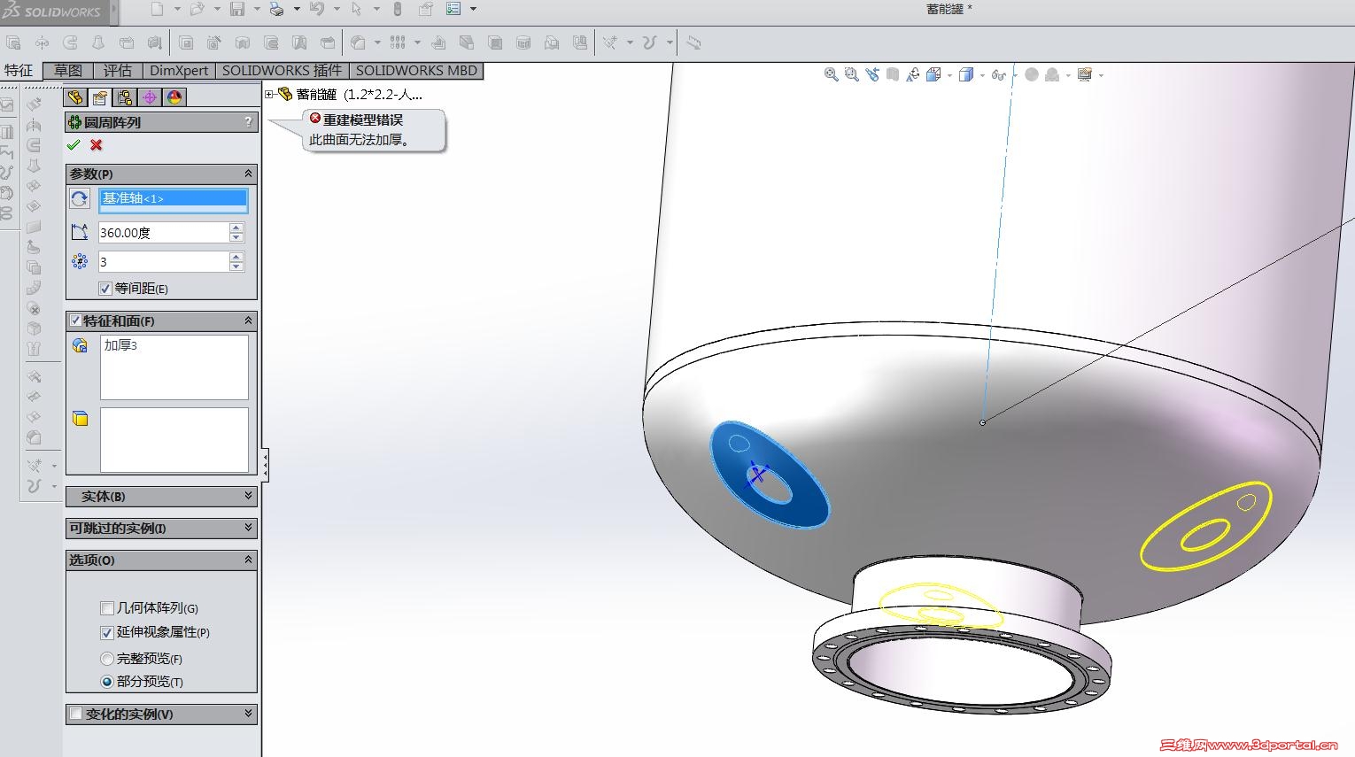

7 r4 E+ r8 X" ]2 n* [! C/ U; ~看来,你使用的英文版本的可以做出来。实体阵列我在以前版本里是常用的,你说的对。可是,我使用的这个版本就是选不上实体。不知你是否手边有简体中文版的?
% t1 J+ Z7 I+ N5 M9 F7 c# s$ @" t5 u) E0 u7 D( N- q. V

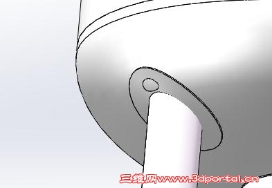

另外,还发现2015版本做出的边界曲面严重变形失真。朋友们可以从我下面发的贴图中的那块支腿衬板可以看出。7 Z# ~0 J" E% q! l
衬板外圆空间曲线草图是在地脚圆盘平面上用200的园投影到椭圆封头表面上做出的,衬板内圆空间曲线草图是在地脚圆盘平面上用80的园投影到椭圆封头表面上做出的。如果内圆草图直径小于70,失真更夸张,都能鼓起来。不知道这是不是2015的bug ?( b) J& e! u& j4 a" O( t9 I+ l
 楼主| 发表于 2015-1-7 15:52:05 | 显示全部楼层 来自: 中国辽宁丹东
ryouss 发表于 2015-1-7 13:17 static/image/common/back.gif% Z- H# [$ f" W
你这个也是特征、曲面阵列,不是实体阵列。: o7 Q1 F8 L6 X4 ~
不知道你是從哪裡判定不是实体阵列??
) {& @, L3 A4 h# k3 Z3 ^我这是焊件,所以,我做的很多零部件都是不合并的,是多实体零件。我想阵列的是支腿的那块加强衬板,因为它的草图是空间曲线,没法像平面草图那样阵列,必须使用实体阵列。可气的是:以前版本这个功能使用得挺正常的,不知2015的这个版本为什么出现实体无法圆周阵列的现象?!纳闷。不知你使用的繁体版本是否可以?希望看到你的实例。

* D$ n0 Q3 D" }/ c9 r谢谢你的指点!你这个是英文版的。我的中文简体版的实体二字边上的白色小方块不显示,实体选择框内也无法选择实体,框内总是白色的,不会变蓝色……,郁闷啊!
