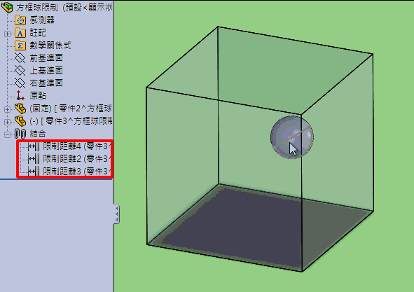

发表于 2014-12-29 19:25:57 | 显示全部楼层 |阅读模式 来自: 中国河北唐山
上传了几次图片没成功。图片文件只有100KB,JPEG格式。4 D# B7 ^) `5 k6 h' R# T/ f2 O  `
/ Y# M% B3 T1 G3 i6 _& ]算了,不传了,文字表达吧。
) L, `( Y' U2 q; N' b8 B2 b+ H; [3 C2 v' g4 g' F* q+ i
说:在草图里画一个正方形。尺寸位置全固定死了。在正方形里面继续画个点。
/ G' \) q4 i, u要求:采用某种约束,让这个点的活动范围不能超出这个正方形的范围。, j0 z: i2 p+ q  ~
同理,画个方块形的实体板。在实体板的某一上面再画个圆球,圆球不能超出正方体的范围。
4 N; i( w) W+ n4 v3 Y4 N% W2 b% `
, Z1 A$ Q. F7 s) K1 v& O, a+ b& t, D# E" ^: B& p2 l8 @
* ^/ D0 a) w; s3 m! E; v$ W谁有什么好的方法吗?

发表于 2014-12-29 20:32:04 | 显示全部楼层 来自: 中国浙江嘉兴
本帖最后由 ryouss 于 2015-1-1 10:02 编辑   S; P: w, i" \; _
1 U7 X$ d6 t. M- x3 d" A) o
方块形的实体板。在实体板的某一上面再画个圆球,圆球不能超出正方体的范围) `; h9 ]& @- C; b5 B
: ^; L6 @: Z# P# R設球半徑:12.5    ,   正方體邊長:100
; A8 F3 h  N% j  H1. 在正方體同一頂點的三邊,和球心限制結合"重合"
; k+ M+ ]/ T3 F$ T2. 並設尺寸限制為  12.5~87.55 J# b8 u* i7 ^' A7 S5 L4 b6 V
5 e  A" _) Y! g~~ ok ~~
& f! p! d3 w( E) x4 S

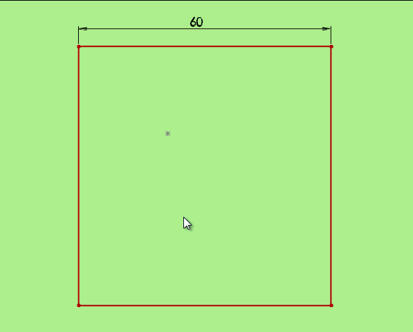

发表于 2014-12-30 10:37:43 | 显示全部楼层 来自: 中国台湾
梁老師回答了第二個…俺瞎搞一下第一個…3 n0 G! c4 E" l) [6 Y$ r! l
不用方程不用函數,草圖點保證在框框裡,逃不出去~~
1 V1 F, f- `* v$ ^, Q' P
) x) H! Q2 R, [泥馬!95K的GIF就傳不上了?!   有興趣的看連結吧~~等可以貼圖俺再補上~~
' T, D5 W; V+ l  K8 t6 B
' Z, q# ~+ K2 l* T& A& V: b& Fhttp://pan.baidu.com/s/1bns7S7P3 y" d' l3 r3 _- m

发表于 2014-12-30 15:21:47 | 显示全部楼层 来自: 中国浙江嘉兴
本帖最后由 ryouss 于 2014-12-30 15:25 编辑 8 P0 w1 Y0 ~  L; p
k0ko 发表于 2014-12-30 15:17 static/image/common/back.gif
6 ~+ h! W* M. m1 ?6 G老师,可以不可以指点迷津呢?我请您吃饭的
' r) ~* d+ {& \4 ]5 t' `, z$ ]提示:  在裝配体上做尺寸限制結合,(問題1,2皆同)& j4 c7 J0 o$ P$ c7 ^0 O( M
10#方法可能不用裝配体

发表于 2015-1-1 10:35:11 | 显示全部楼层 来自: 中国浙江嘉兴
補圖9 Y( g1 t* g- T' l& M6 F3 K) d1 I7 D! B
$ i0 G# Q. W/ F2 x/ T9 `- I. S
dd2.gif   }4 I( R$ r% n8 I9 Y, F* o# O
- ]; Z  O* h& N( f9 K9 ^9 `

发表于 2015-1-3 08:33:40 | 显示全部楼层 来自: 中国浙江嘉兴
梦想0311 发表于 2015-1-2 20:17 static/image/common/back.gif
: ?' n/ u' X' g! h. b0 Z能不能给出源文件呀,学习一下
9 b( d6 i; V9 W& y$ v0 s& Q
在裝配體的作法,6#說的還不清楚嗎
