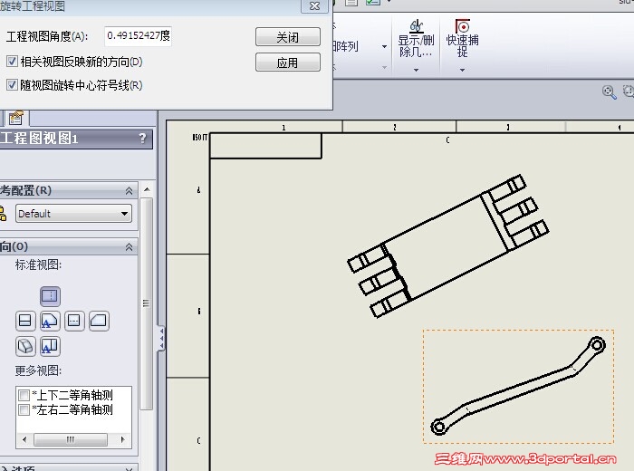

        SOLIDWORKS在工程图中,视图的旋转,能不能像CAD软件那样,: j# W: a+ J* s/ @
5 L9 k8 j9 c: u) y8 r0 ^( K
除了输入角度使其旋转,还有依别的参照,来做相对的转动。
/ z9 |$ H* w8 D
3 D/ b+ U/ u" X8 [) j% O1 R$ L比如选定某条边线做参考基准,在它的基础上转动成某角度,或与之平行(垂直),& B8 v4 D' |+ h, d4 @! l% U, D
6 w: h. M& S. h* f! K
# F$ ?) z! ^# Y+ E' R/ q5 o
希望SOLIDWORKS高手帮忙指导指导,谢谢!

* h& P" [# ]: g1 `* q- p视图是与你最后点击的线垂直的,所以你想要它位于正上方,你就需最后点击一水平线。呵呵,我说的是剖视图了。

也可在模型空间定向视图,工程图选取相应视图即可,sw这点很方便

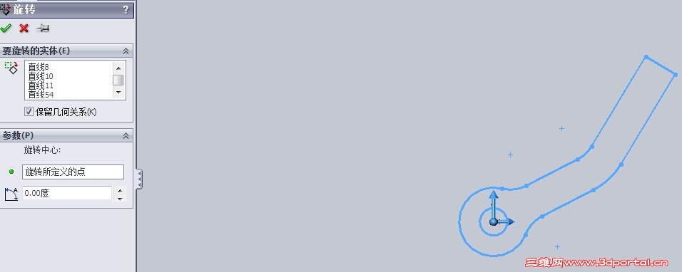

6 o5 C3 {3 j( }# G% w在模型空间定向视图,不是也要旋转个角度吗?因为图是从CAD直接复制到SW模型空间草图内的,粘贴上后就是这样了,所以想旋转到与某线平行或垂直方向

看来只有在CAD中,预先旋转到想要的视图布置方向才可以了。原先想在这里请教各位,在SW里应该有的类似的参考旋转方法。

: \' S9 D4 \$ O  M+ h* f( ?,可能我没表达清楚。问下如何手工修改、去掉旋转角度?
