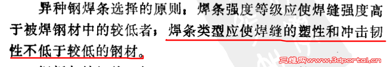

请老师看红色勾选的文字。
  c2 W% ^' p# e3 ~3 O+ \: I8 w0 d. Q! l& K" v* M7 L
请问怎么知道 这个焊缝的冲击韧性和塑性 参数呀?(可不可以从焊条的供应商手里得到啊)

发表于 2014-12-24 16:17:16 | 显示全部楼层 来自: 中国山西太原
楼主说的是焊缝的机械性能参数,是要通过试验取得,问焊条生产厂或查资料得来的参数是不可靠的,因同一种焊条在不同的焊接条件下的焊缝的机械性能是不同的。具体来说与焊接母材、焊接电流、熔深、是否热处理等有关。

请问,在实施焊接前,要提前选择焊条的类型,即选择何种焊条。  v7 R6 B) K  J( _5 P4 X/ a
9 F5 U* p5 p  g  J: q7 I满足焊条的韧性或塑性 要大于被焊接的材料。7 i4 G) X( u8 m: v
( v+ D" |" Z, t( n老师觉得该怎么办啊?& W1 o9 I) a9 v! u
- E. O- _/ h$ V
谢谢
发表于 2014-12-26 21:21:02 | 显示全部楼层 来自: 中国陕西西安
焊条的韧性要小于被焊接的材料。

选择焊条的原则是焊缝强度要大于被焊材料的强度,一般材料的强度越高,其韧性越低。材料的韧性可通过热处理来改变。
5 T* S) o1 Q+ g7 ^8 p3 h. S7 a8 s8 U如果焊接件对强度要求不高、还要强调高韧性,也可选择强度低、韧性高的焊条,这样的情况较少见。

从焊条的供应商处只可得到焊条的理化指标和机械性能,以及大致的适用范围,焊缝的冲击韧性和塑性则由焊接工艺决定。

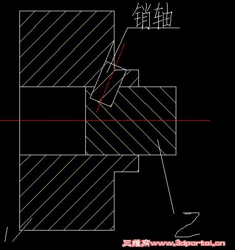

发表于 2015-2-16 09:03:47 | 显示全部楼层 来自: 中国安徽蚌埠
手工焊接存在极大的不稳定,在某些特别情况下要考虑取用足够的安全系数
& ]9 [  a0 F- C$ q' j2 c, Y$ d如图件1件2,焊接后传递大扭矩,虽然手册上说明焊接性能同母材,可是试验证明98%都是焊接不牢,后来我们焊接前打个直径5销轴,在破坏性试验下,焊接处不是最弱的地方
