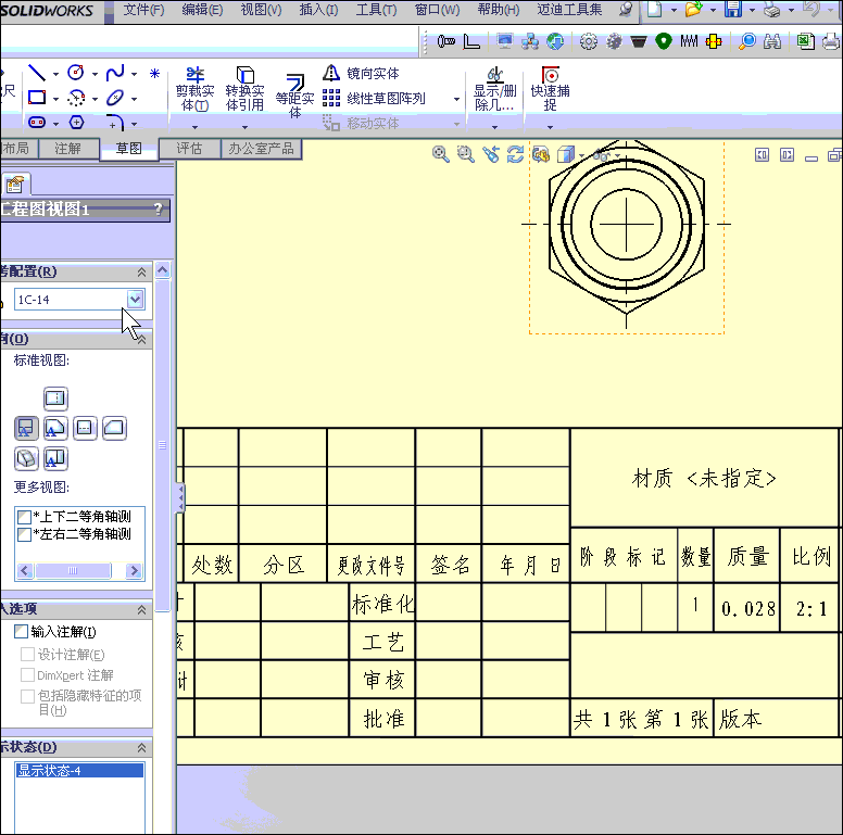

从零件出工程图,零件的材料与重量,可自动在工程图中显示标注,这是solidworks固有的功能。8 Z$ ]6 V, \( ~% v5 ?
同一个零件,可有多种配置。
- p0 ]+ ?1 ^0 c$ z4 s( s 同理,同一个零件可出多份工程图的。
3 {" `) R, U1 Q3 k! ?$ H0 t 一个零件的不同的配置,会有不同的重量,也会有不同的材料。" O& l) x+ P6 u7 }- K" ?. g
每个配置都要出一个工程图。  k( x/ ?  C2 @, q
问题来了,所出的这些工程图,其材料与重量不是与个自的配置一样,而是变化的,三维图显示的是那个配置,这一些工程图显示的便都是那一配置的材料与重量。
& ]9 ]5 Z6 v% r' B5 x1 U# W% Gsolidworks用了多少年,因此原因,工程图上自动标注材料与重量这一功能一直没用,要一张张的再用手工标注!
9 c# B( p) Q1 s" q& @ 是我的模板没作好?还是solidworks 没有这样的功能?  v5 A1 }7 z3 I  N' e3 N
我想一般是我的模板有问题。
2 b% u+ E( }7 [! h) ] 堂堂的solidworks,还能没有这点本事!
- F  C1 N) Q( B6 V 各个,讨论一下,如何能处理好这点事。
: B/ |9 t$ |1 N 多谢各位了!!!

& x: C! H+ ]; K+ c$ p出工程图时可以选择配置,主要在主视图上单击或者右击,都可以看到特征树中有下拉框可以选择哪个配置的。

6 J) E6 q+ U- L. i我的配置不起作用,只有在模型里更改才行

链接到配置,以前也有讨论帖

出工程图时链接到配置,能作到的,工程图上显示出了重量与材料。
& r$ O0 x& T0 r2 ?' X9 e三维图中的不同的配置,出图纸可按不同的配置出图,潻加多种配置都可以,可出多份图纸,关键是这多份图纸中,材料与重量的标注,总是一样的。7 W; h+ w" M! W8 ^$ x- v3 `* l0 E
视图是不一样的,各自与各自的配置链接,但材料与重量不会变化。; r1 G& p' K/ F( d
我哪里没作好呢?  X; a4 B+ ^( C4 |$ C6 X6 U$ L# i
一直没得到正解。1 ~# U5 A  J% _  P3 F3 ]* `
阿先生,再请指导指导?

# C1 ~# x8 @: [( Y, N  G建议用属性编辑卡,把配置里的重量,材质重新命名成别的,工程图再引用,防止混淆
发表于 2014-12-23 13:02:07 | 显示全部楼层 来自: 中国四川乐山
楼上正解,我就用的属性编辑卡做的属性模板,多配置出多工程图没问题,很好用
