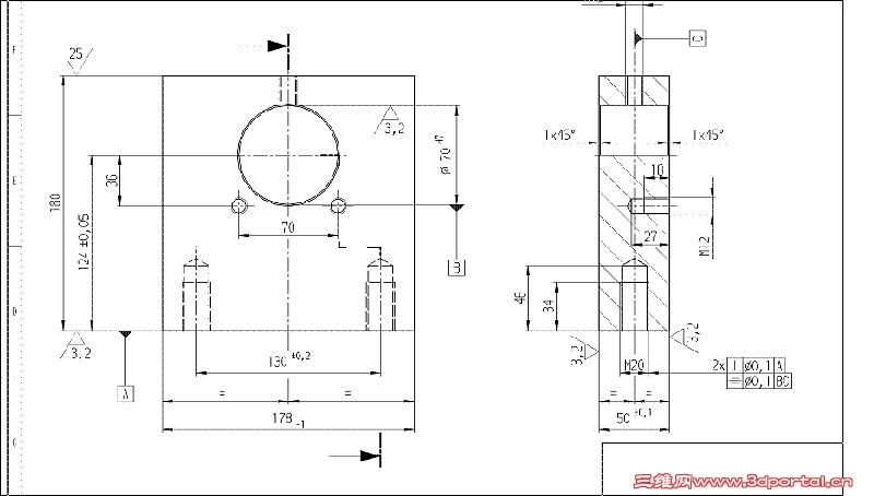

大家好,西马克图纸,右下角2个螺纹孔标注的形位公差中对称度该怎么解读?谢谢!6 C; t- d7 i! u/ d) X! H
标注与国标不同。能对于BC基准对称吗?0 [9 Q+ x' B2 g1 h* _, x3 w

图中B基准是直径70的横向圆孔,它与M20的孔垂直。估计对称度基准标成B、C有误,应该没有B基准,只有C基准。可以理解为对C基准的同轴度不大于0.1。

谢谢!主视图中心线作为B基准应该也是可以的。
发表于 2014-11-27 19:32:49 | 显示全部楼层 来自: 中国台湾
只留下C.
9 A1 }( w- c8 s" x# c; c; BB移至左邊視圖130的尺寸再標一個公差符號.意義為兩螺孔與孔70的中心對稱度.

3 Y- S7 P, _: O9 t9 t形位公差标注混乱,很容易让人产生误解。  @2 M% ]  M; y& P4 P7 Q; C% B
M20螺纹孔,形位公差0.1也太严苛了吧。

2XM20对B、C可以有对称度要求,也就是主视图中2个螺纹孔左右位置度要求。* [6 c/ D: N' B+ Y
但0.1前面不应该加φ。

2XM20对C基准在板厚方向上的对称度要求,可以转化为对板的前或后平面的尺寸公差要求。

1  螺孔对端面A的垂直度误差为0.1mm并不算苛刻,应当达到这一要求。
9 e! |, z9 g+ D2  螺孔的对称度两个方向要求,一是主视图的纵向中心线,B基准B应标在中心线上端的箭头处。一个是左侧视图的厚度中心线,即基准C。公差带是两平面之间的区域,不是圆柱内区域,因此公差值前不应标φ。

个人理解这个形位公差可分解为两个要求:
5 K/ o3 M$ U: b& _在厚度方向,相对于基准C(右侧视图上端的螺纹孔轴线)有一个对称度要求& D! n1 A2 y7 m0 j
在宽度方向,相对于Φ70圆心(基准B)有另一个对称度要求

: I. t. Q+ r; c8 S  l& i3 I5 e! o/ G是 两个方向上的组合 要求
发表于 2015-2-2 14:09:06 | 显示全部楼层 来自: 中国江苏常州
公差带应该不是两个平面之间
- i5 d/ n. E9 N! `4 S是两个互相垂直的圆柱面之间
0 u: w: _5 r! [# {* u也就是这两个圆柱面必须有交集
: l2 j4 }' r# W+ N; M+ E0 Y1 _- s否则无法实现

对称度可以是面对面、线对面、线对线,此标注无问题

应该是M20的孔相对c基准单孔对称,相对B基准两孔之间对称
