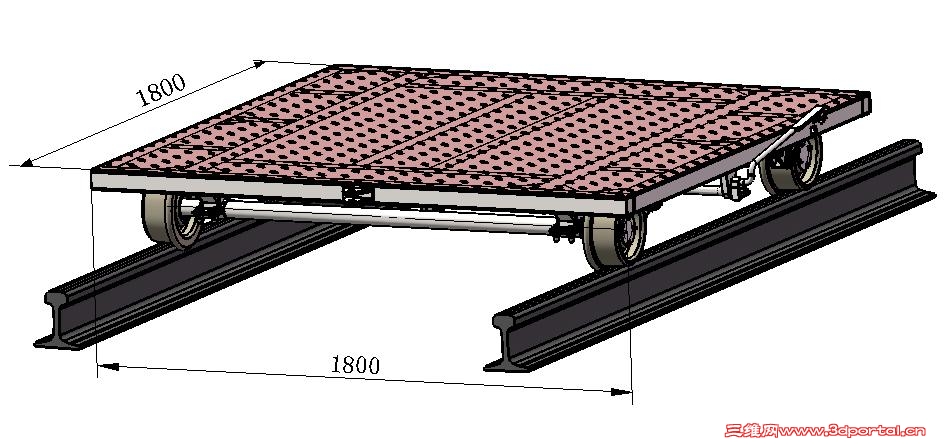

平板车在坡度为2°(sin2°=3.5%)1 K: P1 O5 p2 ^8 X. B. W9 X' W- E* u, ^
刹车系统为类似自行车后轮的刹车鼓 摩擦系数0.29 d% g: e5 O; e0 V
小车满载时2T,摩擦阻力系数ω=0.015
- A' O0 {) K8 Y  {% E求刹车时,正压力
( ]: e* E1 x3 |: o7 ~( m  O0 B能用SW分析?

用普通的理论力学就可以计算出来,怎么还要用SW等软件进行分析?太大材小用了。

还有,从你整个描述上看,你的理论力学就是不合格,谁的正压力?正压力作用于谁身上。钢轨所受正压力来自于 ...
( X2 ]$ ~9 j! h: J7 L4 G: N* @
刹车鼓上的力

$ f1 r* P0 _  G, d6 D; F* b) b6 U求下滑力对轮子与轨道的接触点的力偶,它要小于刹车鼓在轮毂上的作用半径乘以车刹作用的法向力大小、再乘以刹车与刹车鼓的摩擦系数。
