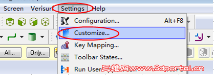

    2、添加快捷方式,方法按下图
) a5 P9 e9 r' t2 `    1.png + \9 |1 y4 o. i
" Z( K: `2 f6 i    3.png 7 A5 F& H. M# V% }$ C. c$ k& t
    3、这样就有快捷方式了# s7 N* z6 C! Y9 s

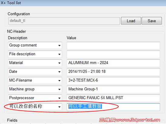

2 ]( V3 r% v# U* P, N# s* @" O7 q     5、出现下图:  ^4 a3 P" b4 T9 P9 f- l) G& S
    7.png 8 l8 Q; g- D* @, \" ]
- {8 F1 ~. q- R2 {4 g& y    6、X+的默认模板为:default_tl.tl,你可以把下面的内容更改后保存为你自己定义的名字,或保存为原来的名字。2 ^) h" T$ d+ ^' f
         红色方框标记内的都可以更改
& k0 Z* C+ u( w8 a. R  Y# Y         注:本人按原名字介绍

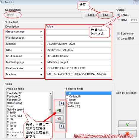

8 a/ D, d2 ?; B/ M# B    7、填写好你需要的内容后,点击下图标记,生成EXCEL加工报表' E, {. {6 H7 `% W5 E
7 J' N. Y6 V  I* X5 `

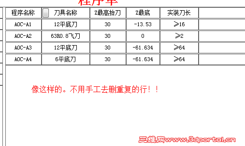

& Z! M7 b0 _/ S' h  I* _如何把每把刀的刀路搞为一条NC。而不是每一条刀路出一行来。

呵呵仙 发表于 2014-11-24 21:50 static/image/common/back.gif, i9 T9 ]: {$ C+ A0 E- i, M
4 P8 J$ b4 N: c% J
截图好像是三围程式单,是没那功能的,我也很期待有个带倒库的编辑器

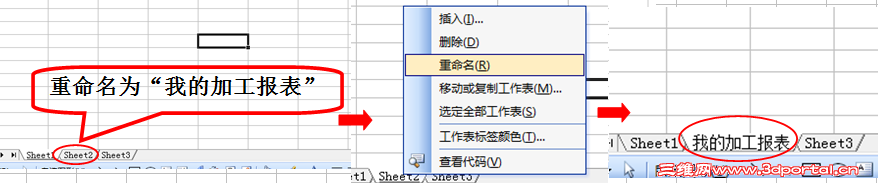

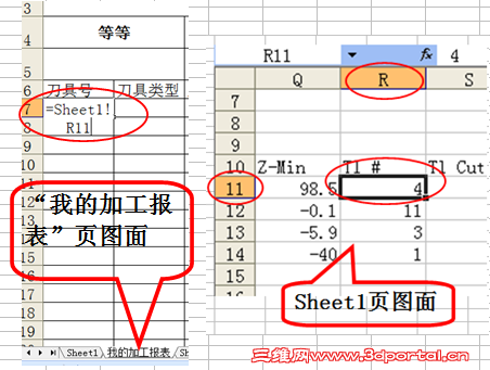

二、利用EXCEL的一个简单函数(=)初步制作加工报表
, E: L: s6 |/ `! \- o+ n4 r9 `& e     大家应该看到生成的加工报表有很多加工信息,只是它的排版和我们的希望有很大的差距,这样就需要我们来制作个性化的EXCEL报表,方法有很多,如使用EXCEL函数、VBA方式,下面只是介绍使用函数方式

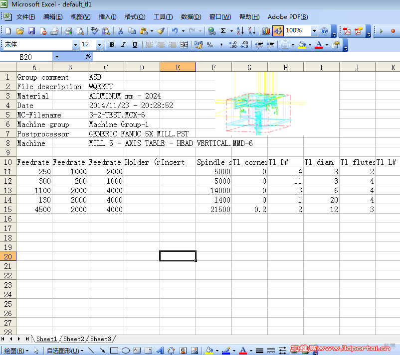

) h9 l9 g1 I$ ~) H6 u    1、4楼最后的加工报表中, Sheet1 是X+导出的数据页
" r4 {/ G. ~5 J# U0 ^( P1 h    11.png ' p& V+ P5 Q" t* U2 x8 B3 M* r# X
    2、把 Sheet2 重命名为你需要的名字,如“ 我的加工报表0 I* j9 y' h/ Q1 y# s& M6 Q
          12.png 5 ~$ E2 R- |+ `' ]+ R; |
    3、在“我的加工报表”页设计你的格式和需要的数据名称,如下图$ @! O3 N& G3 H: }6 k1 a/ S; c: h; C
/ z9 L2 h' P- U* O, p$ [. G# s    4、在你需要输入数据(以刀具号为例)的地方(我的加工报表中的A7单元格内)写入下面字符:
$ X1 A) _- w+ l3 x0 Z       =Sheet1!R11  (注:“=”表示公式, “Sheet1!”表示页名称, “R11”表示数据位置,整个表示为“等于Sheet1 单元格R11的值”)
* F3 V* ~. `: E& p: U3 s    5、把你需要输入数据的地方全部写好,注意这个是EXCEL模板,你可以把需要输入数据的地方,预先写好7 s4 G$ l  A# G9 c& ~1 L/ }
       (如果还是不明白可以去问你们的文员)
2 {, A$ c' @. P9 W    6、准备保存EXCEL模板文件(关键步骤)  U. ?$ T: q& [5 o5 z" ^6 U( w
         a、把Sheet1页的数据全部删除,以备X+导入数据,并确保此页为当前页    & l0 e' I3 P" O% Q3 B& W4 f0 F3 u
         b、把此文件另存为,格式:.xlt     文件名:default_tl   文件位置:在X+文件夹内
) ^$ G# P$ Y  c         c、保存, ~, s* _0 K* n, [& _  H3 ?, ?
! Z# v7 V; }6 D1 h    7、 好了,你可以试试出来的效果了,祝好运!

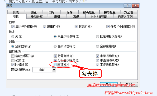

 楼主| 发表于 2014-11-25 21:08:59 | 显示全部楼层 来自: 中国江苏无锡
  8、可能你将要问的问题:+ f  \5 P8 |8 C" Y
       a、预先写好的公式的位置,由于没有数据,而出现了“0”
7 A$ y+ k& }$ Y* b) o: k8 [         16.png
