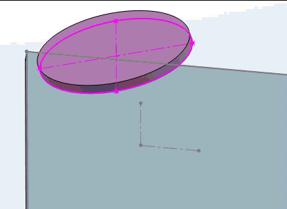

发表于 2014-11-24 10:51:21 | 显示全部楼层 来自: 中国安徽蚌埠
椭圆面配合没有同轴(同心),看来只能用辅助的点或者面来配合
发表于 2014-11-24 15:22:09 | 显示全部楼层 来自: 中国浙江嘉兴
有需要可做輔助線,就可以做中心或軸線之結合

是把橢圆商标嵌入一个零件的橢圆形沉孔,楼上的方法可以,多谢!

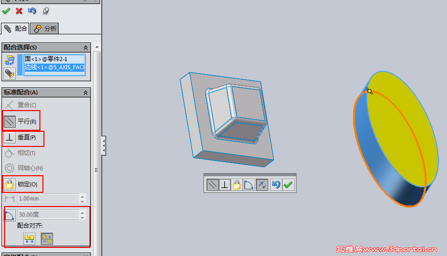

发表于 2014-11-26 11:06:40 | 显示全部楼层 来自: 中国广东江门
哈哈,神一样的答你,按住“上选键”选择两实体,选项卡上自然有你想要的配合。。。这样你就会学到椭圆柱面有多少配合选项了。
发表于 2014-11-26 11:14:58 | 显示全部楼层 来自: 中国广东江门
http://G:\\save\\1.png这叫反思。
发表于 2014-11-26 11:15:36 | 显示全部楼层 来自: 中国广东江门
发表于 2014-11-26 11:17:22 | 显示全部楼层 来自: 中国广东江门
http://G:\\save\\1.png看到几个突显的吗。
