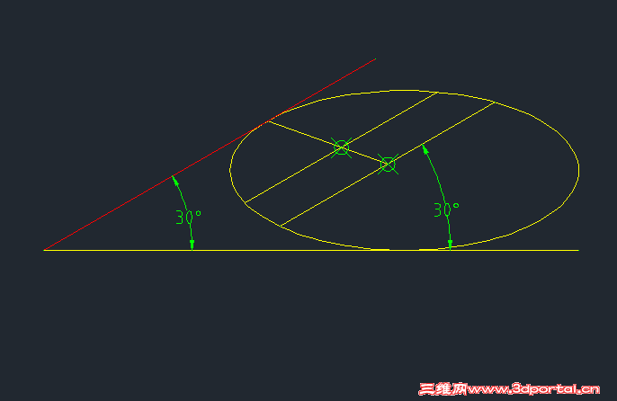

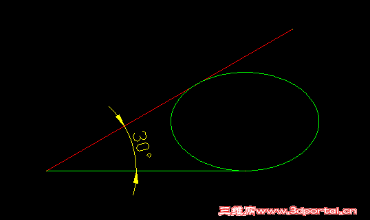

; s5 T8 o% }, z5 [3 E# q* _; G如何画出红线与椭圆相切。
/ ?9 f( ?& W' H7 ~# \ QQ图片20141121210519.png
发表于 2014-11-22 23:12:40 | 显示全部楼层 来自: 中国广西南宁
画两条平行红线的线在椭圆内,连接椭圆内这两条线的中点,延伸到椭圆边,就是切点。
woaishuijia + 5 应助
发表于 2014-11-23 03:21:53 | 显示全部楼层 来自: 中国陕西西安
woaishuijia + 5 应助
 楼主| 发表于 2014-11-23 12:12:13 | 显示全部楼层 来自: 中国辽宁鞍山
谢谢2005llnn 老师和我爱用acad
