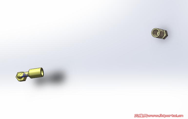

发表于 2014-11-20 08:33:46 | 显示全部楼层 |阅读模式 来自: 中国安徽蚌埠
本帖最后由 jinqin11 于 2014-11-21 10:30 编辑 $ @) ]5 |( y; l8 B, }" W3 m5 g
3 i# N2 X- }2 b+ [1 l9 K9 \4 w
有什么好方法画软管,连接两个管接头8 k! F; s% H( C( G" R- g
软管.zip
290.37 KB, 下载次数: 70

 楼主| 发表于 2014-11-20 09:16:42 | 显示全部楼层 来自: 中国安徽蚌埠
我要的软管,没有90°的拐角,自然弯曲成
 楼主| 发表于 2014-11-20 09:17:41 | 显示全部楼层 来自: 中国安徽蚌埠

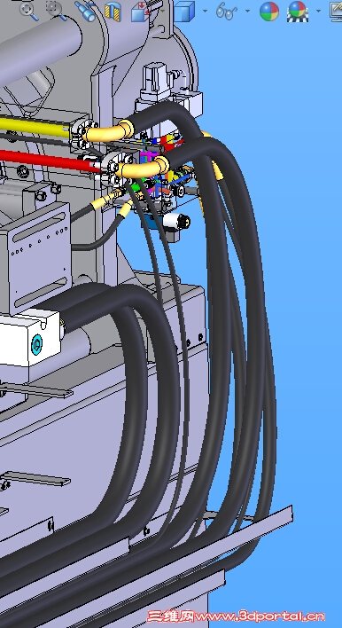

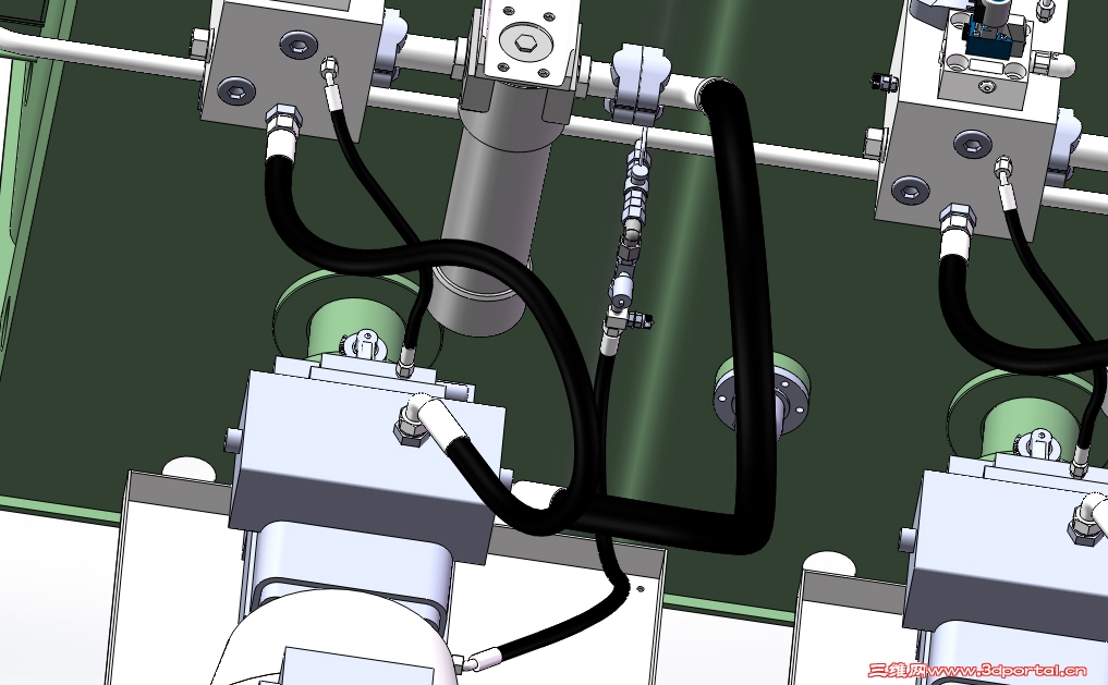

2T1.jpg 9 m& Z: k& |) C6 c% }4 T; L( m
5 \$ e; c% E/ r; c' m( |  T
! T$ n' q/ h1 P3 G6 x9 E; Z; B1 u3 O 2T2.jpg
' |4 L% g& t( t  c( l

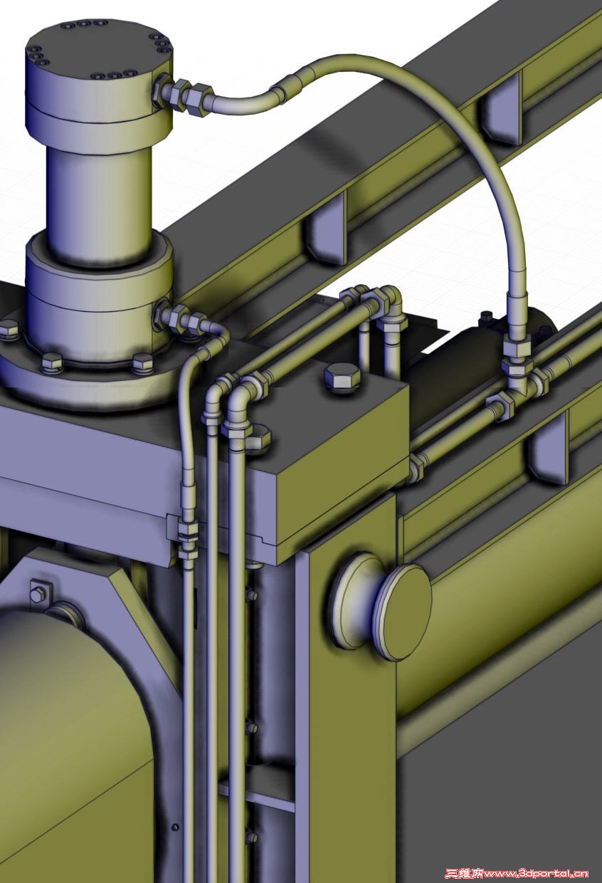

发表于 2014-11-20 10:33:44 | 显示全部楼层 来自: 中国广东东莞
1.先说明,我的办法不一定很好,时间充裕的话是可以画软管,其实个人认为不必画的,最好拿卷尺去车间量下配管长度,管路实际走向,会更准确些。SW画油压软管无非是按照SAE,EN853/EN856这些标准,要考虑最小弯曲半径,软管接头出来的那一段的最小直线长度等等.7 b/ n: x( M; }, ^" J
2.我是这样画的:先勾选工具-------插件下的routing;再在CommandManager找到电气-----点启始于点;便可以简单的画了.
2 T3 k+ p1 s/ g: D/ g
0 x5 D% _/ R; l& O
9 j3 K# W& D, o; {8 A2 s: _; O; S$ `, n0 X$ e

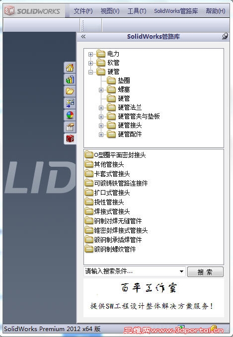

发表于 2014-11-20 11:36:30 | 显示全部楼层 来自: 中国江苏无锡
, d8 F( |, \: j+ W
jinqin11 发表于 2014-11-20 11:18 http://www.3dportal.cn/discuz/static/image/common/back.gif
' _* U9 M; h( Q, ?- C; Z能提供插件吗?
! G' h1 z! q, C& F2 E% z& Z适用于SolidWorks2011-2014;必须安装 EXCEL2007以上版本;支持32位和64位操作系统。
6 \2 S3 p! `- ]/ \2 @' K
该插件包含《重型机械标准》和《机械设计手册》管路篇,以及《国家建筑标准设计图库》电器篇,共计130个标准号,538个不同类型的参数化模型,和SolidWorks无缝集成,可调用国标的管路件,并不能替代SolidWorks的配管功能。
# I% O# @  O+ N- z7 L/ v
0 W  N1 T& ~! a
试用版所有的管件均可见,也可正常使用,但有部分的管件型号受限。8 I  I, e+ R; W( X  {% y, D
! Q6 T6 f9 Z- ^! n. T  p$ ~* _: P
1 f4 v+ R' j5 V3 ^$ \% c: h( N
32位下载地址:链接:http://pan.baidu.com/s/1o6jvPKQ' b" A' H7 X3 m7 q
64位下载地址:链接:http://pan.baidu.com/s/1sjNlvdz  W7 t  Z5 Q) m( J* s
: ?$ s! [3 }" k- ^32位密码:9r6r;    64位密码:qyoh
