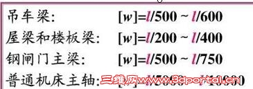

    最近我在研究SolidWorks simulation,最近又遇到了一个关于挠度容许值问题,这里涉及一些关于材料力学的知识了,想上来向大神们咨询咨询,具体如下:
8 O! s" F( K* t, Q9 i" p# z     1.分析一个结构,是不是不只是要分析其强度满不满足要求,还要分析其挠度是不是在“挠度容许值”之内?只有强度和挠度都符合要求这个结构才算是合格的吗?( d6 B3 L+ l: A" `
     2.刚度:材料在受力时抵抗弹性变形的能力,其表示材料或结构抵抗变形的能力,即发生弹性变形的难易程度。+ y1 b" K6 `" J9 Z- A/ Q/ J
       挠度:弯曲变形时横截面形心沿与轴线垂直方向的线位移称为挠度,用γ表示。简言之就是指梁、桁架等受弯构件在荷载作用下最大变形。8 |6 y' m4 D2 [" }. t' @, s' m
       这里刚度和挠度所表达的是不是一回事?只是从两个方面去说明一个问题罢了?挠度中所说的在荷载作用下的最大变形和SolidWorks simulation结果中的最大位移量可不可以划等号?结果中最大位移量是多少就说明最大挠度是多少吗?
" f% N0 W7 h5 ]1 L* }! _     3.关于结构挠度容许值的问题:对于一个轻型卡车中的一根50x30x3,长度是2000的5系铝合金(5554-H32)矩形管,两端固定,一面施加3500N的力,显示结果为最大位移量是7mm左右。我没法判断这个位移量(或者说是挠度)是不是在许可范围内?或者说有没有超出其“挠度允许值”?
* q; y1 n% K+ y, B( d         网上说了些关于挠度允许值的事,但是都是说的是吊车梁和建筑方面的事情。 受弯构件的挠度容许值.rar (15.64 KB, 下载次数: 1)
