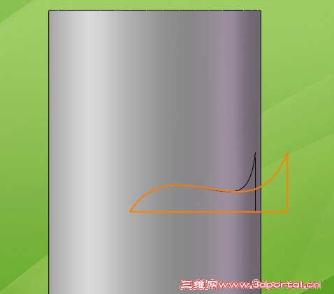

RT,做一条直线在圆柱面上的投影,因为直线长度超过了圆柱半径,投影的曲线跨了整个半圆$ K9 T- b6 ^" ]+ I& V
% _$ u8 o+ M% I7 s% R) T1 ^有没有办法让投影出的曲线和草图直线一样长??

/ O% m4 G9 z2 R( t当曲线长度大于直径时应该用缠绕命令。1 ?" l8 M5 e, g4 T4 B
小于直径是可以用缠绕命令、也可以用投影,但要用向圆柱面的法向投影,不能用向平面投影。这样就长度相等。

/ l- U2 h7 G! s5 D: t" g当曲线长度大于直径时应该用缠绕命令。8 u$ d' Y3 c! [2 M: r
小于直径是可以用缠绕命令、也可以用投影,但要用向圆柱面的法向投 ...

SW只有包覆,只对封闭的草图有效。

7 b3 F* Q# ^! }" T; V& A" ytangcarlos3d老大说的缠绕命令应该是包覆:
# s- \6 Q/ ]/ I" X/ Z1 x$ i但包覆要求封闭草图,那就先把草图封闭,包覆到圆柱体后再把要用的线转换为3D草图。
