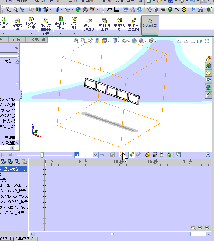

现在做了一个安装的动画 保存了  但只能保存 放射散开的 动画   不能保存组合的 问问这个怎样解决了??

2 H+ V* S8 }2 }右击选动画解除爆/炸,这时再保存这个动画
- a: x6 W/ |6 n5 @, ?5 F. l1 `7 h6 G8 E
只能保存拆的 不能保存安装的  往复装配

动画控制器上有个 往复模式 点上后就是循环播放

这个我知道 但保存下来的就动画 就不能往复循环播放了 只能播放单一方向的

那么把往复的 视屏一并 保存 可以吗

制作动画的时候有正方向和反方向
