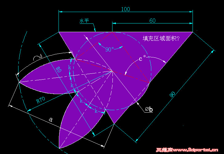

发表于 2014-11-12 20:45:49 | 显示全部楼层 |阅读模式 来自: 中国广西南宁
本帖最后由 2005llnn 于 2014-11-23 21:10 编辑 8 Y; f! n) T$ V* W$ k# A
8 p' p7 ~2 ]5 s2D综合练习124 s/ ]5 n# r- n7 y; E# {: r
感谢会员 oxm44 提供练习题. \4 F6 [! e/ ]( a
( c$ p/ d( u$ ], ?% d! W& @
/ }% M& Q0 w; g( a用AutoCAD作图法求出该题要求的5个数值:长度a、直径b、角度c、弧长d、填充区域面积是多少。
2 P+ ]  X. j+ l7 ?* \' H/ x+ z* i3 i* y7 Q4 M9 |/ Y* A8 F" d, u5 m
尺寸精度要求精确到小数点后4位。角度单位必须使用十进制度数,不得使用度/分/秒,百分1 }8 N3 @" u: {& R' J# {9 |/ M
度和弧度,精度也要求精确到小数点后4位。# K6 B$ h0 I- h% M" M

) }6 j& \) u* y7 A- v, |' F一.竞赛题目(参见附图)
0 C! H* e) L) |$ C% n感谢会员 oxm44 提供练习题
8 e1 R2 G) H+ j! `7 z2D综合练习12 . R7 f+ ]+ h, N8 q7 d% P7 d# |+ @
$ A; n& M7 _4 |. {# P用AutoCAD作图法求出该题要求的5个数值:长度a、直径b、角度c、弧长d、填充区域面积是多少。
2 R9 D( Q: m! T* K* B$ ~' _1 U8 t* `% O% T
) e- ]2 f- y  S度和弧度,精度也要求精确到小数点后4位。) B' o& @3 R+ M& i8 R7 N4 _; ~& f

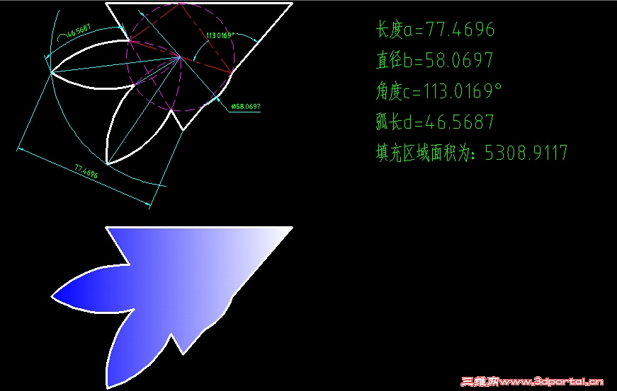

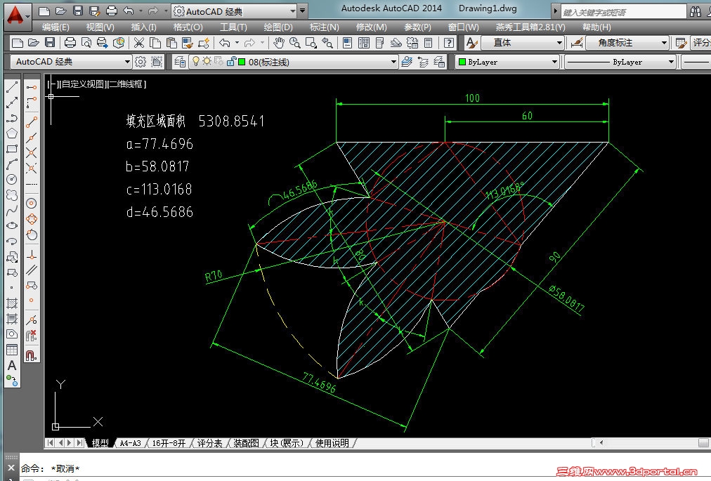

竞赛已结束,初步评定成绩见下表,请参赛网友自行核对成绩.如有异议,请于三日内在本主题后跟帖说明.三日后正式公布奖项! x; g$ d) U. b0 I# E
! `& T: P: j* a5 V3 _4 R5 c
楼层
用户名
A
B
C
D
E
正确数
标准答案
77.4696
58.0697
113.0169
46.5687
5308.9117
3

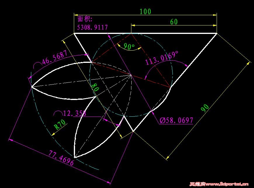

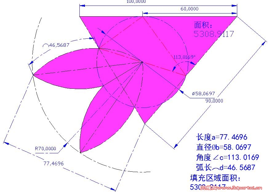

gerald_lee
77.4696
58.0697
113.0169
46.5687
5308.9117
5

冰冻咖啡
77.4696
58.0697
113.0169
46.5687
5308.9117
5

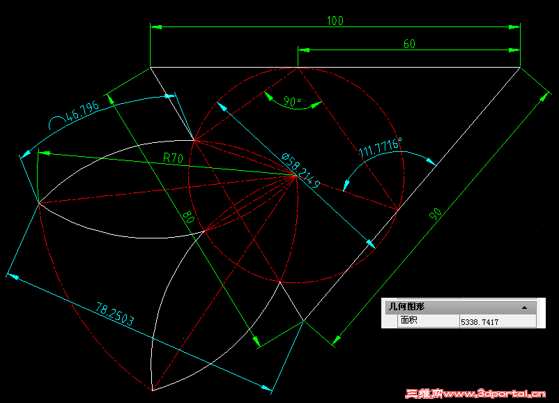

lvdeping
78.2503
58.2149
111.7716
46.7960
5338.7417
0

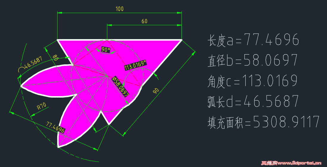

lymx
77.4696
58.0697
113.0169
46.5687
5308.9117
5

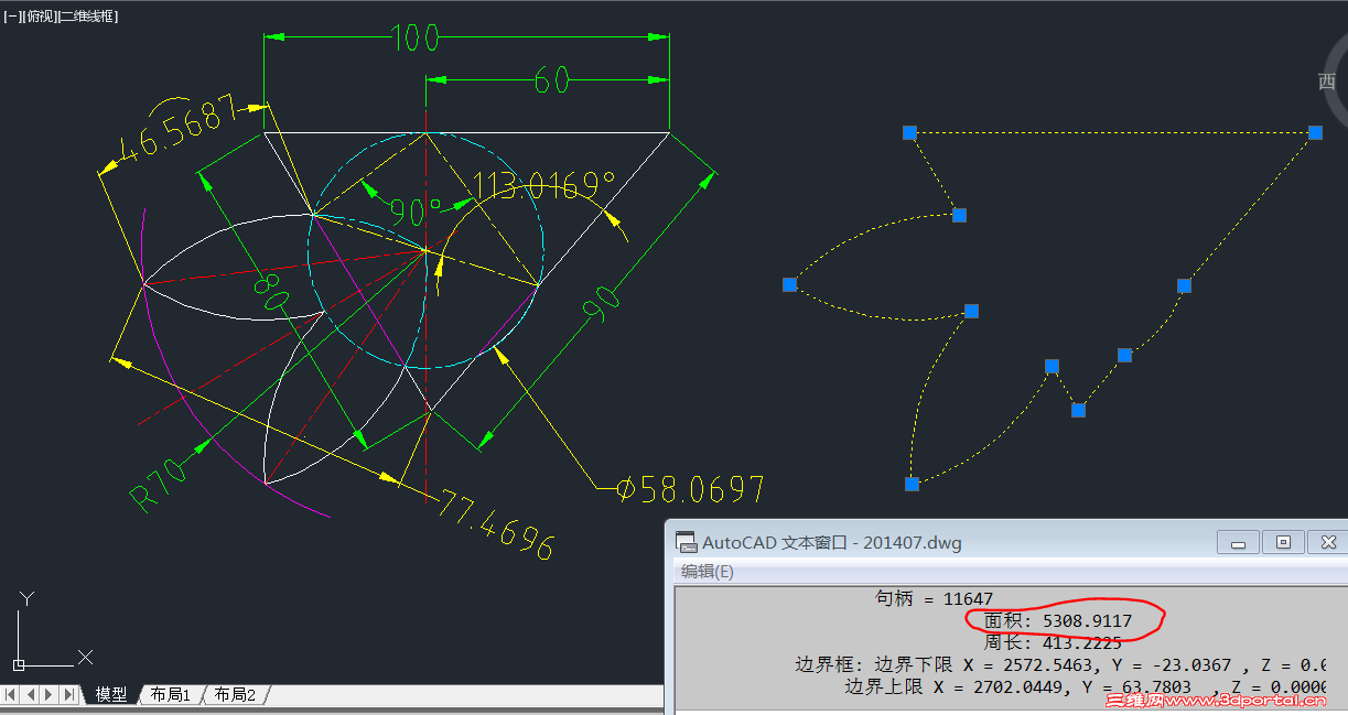

xylcs
77.4696
58.0697
113.0169
46.5687
5273.6346
4

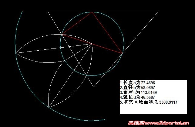

我爱用acad
77.4696
58.0697
113.0169
46.5687
5308.9117
5

46.5686
5308.8541
1

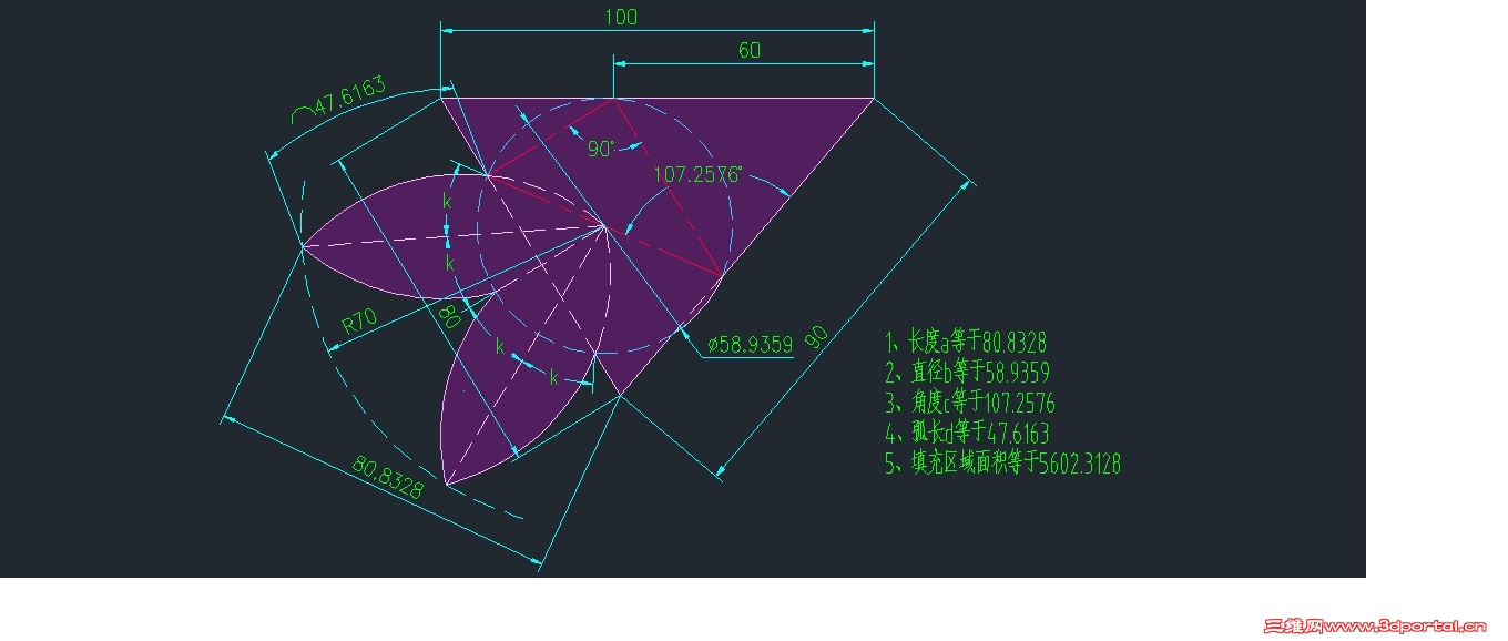

pppsheng
80.8328
58.9359
107.2576
47.6163
5602.3128
0

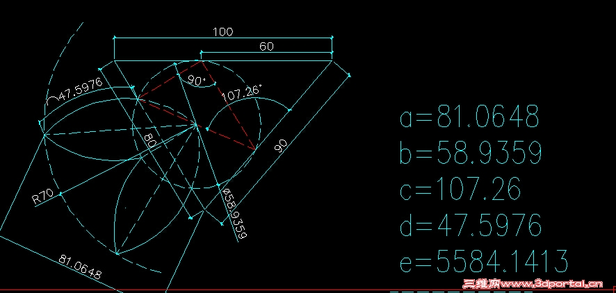

smartlz
81.0648
58.9359
107.2600
47.5976
5584.1413
0

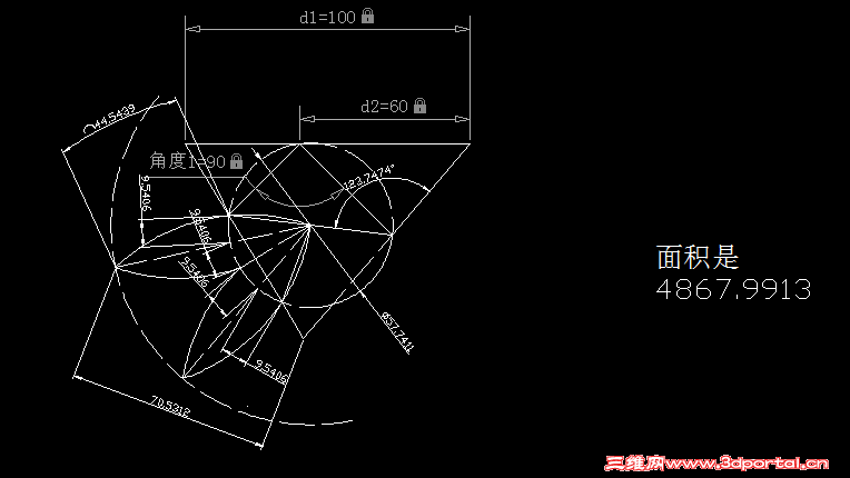

tangdaoliang
70.5312
57.7411
123.7474
44.5439
4867.9913
0

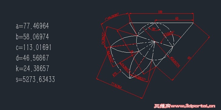

morriscyb
77.4696
58.0697
113.0169
46.5687
5273.6343
4

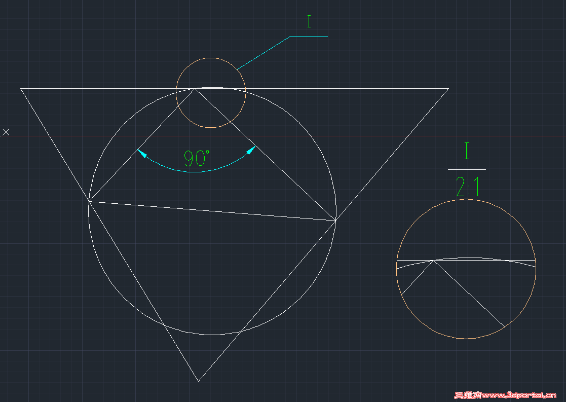

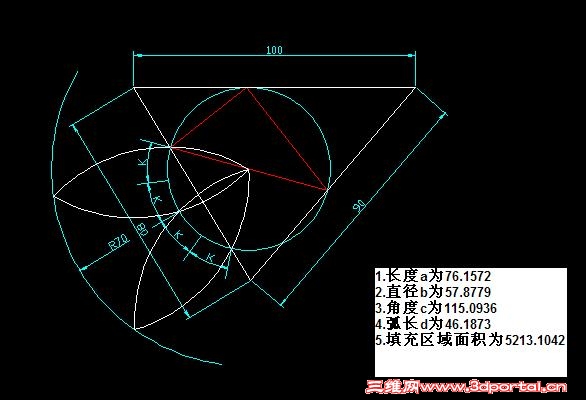

发表于 2014-11-13 09:50:49 | 显示全部楼层 来自: 中国天津
+ ~5 P  i  v( ]! z, x+ F+ Z9 {1 d. Y: E% a5 X
1.JPG : Y; y$ }0 [. Y( ]. x# l+ z
缺少一个约束条件,答案多解。# U$ W3 _" ]; V/ Z9 T& n
按照11楼说法重新画图。: ^" z, u2 M) z( {2 J
参与人数 2三维币 +55 收起 理由

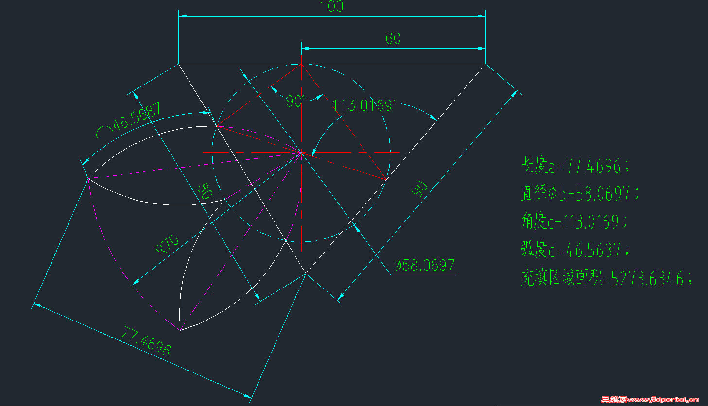

发表于 2014-11-14 10:31:46 | 显示全部楼层 来自: 中国福建泉州
5 q1 c& l" ^$ }9 K, ^- r3 t* d& q4 }0 T8 m; i+ A
2D练习12( g" W- n" @! d8 `* z4 x
2D练习题12.JPG . `0 H) O+ u( O( e: }5 Y

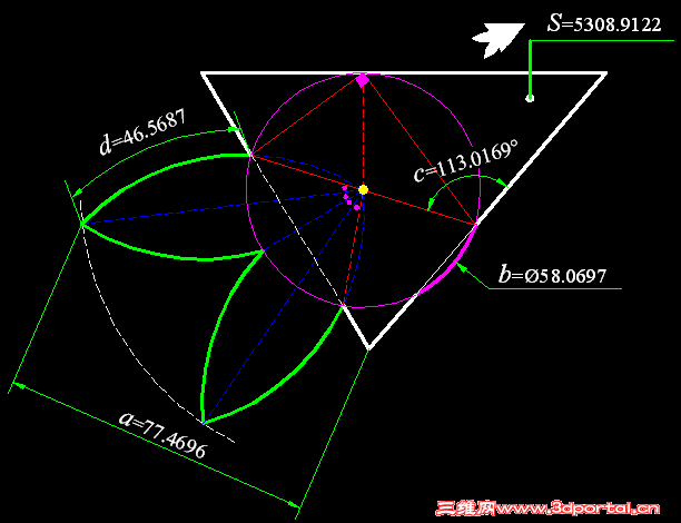

发表于 2014-11-14 13:20:16 | 显示全部楼层 来自: 中国安徽安庆
8 \1 F! l- z$ p/ O. N4 x, `
4 K" y0 ~, v( l$ X练练手:):):)3 d4 d6 @, M" D, h. T( a

发表于 2014-11-15 23:33:56 | 显示全部楼层 来自: 中国北京
5 x$ ?1 |8 |1 f8 B
* d- x  v% \# G  F2 D5 ^; J6 `走传统路线:
# z- [; Q6 f) z$ L" ^数值错误,修改图片。。
0 t& `3 k; Y% D: F0 d8 F 201411da.png
参与人数 2三维币 +45 收起 理由

发表于 2014-11-17 08:57:54 | 显示全部楼层 来自: 中国北京
交作业
3 ?% \5 X: K  s) f2 L5 Z% X
; b0 H7 I* q6 c1 \" S完工,交作业

本题缺少一个非常重要的约束,或者说明,即:圆φD的圆心落在红色直角三角形的最长边上。缺少这个说明,本题将为多解题。
: {( J3 x% ~- K4 A8 b% ^ $ A5 `6 o- J& x* V5 \

发表于 2014-11-18 20:40:19 | 显示全部楼层 来自: 中国江苏无锡
6 U9 a, I% ?! K7 M
+ Y, ^/ J2 m9 g交作业了。自己画的图感觉答案不唯一,不知是哪错了。先做一个吧,嘿嘿!1 O- @- T/ ~/ z/ X# i! s/ [( t" W

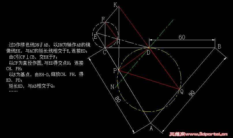

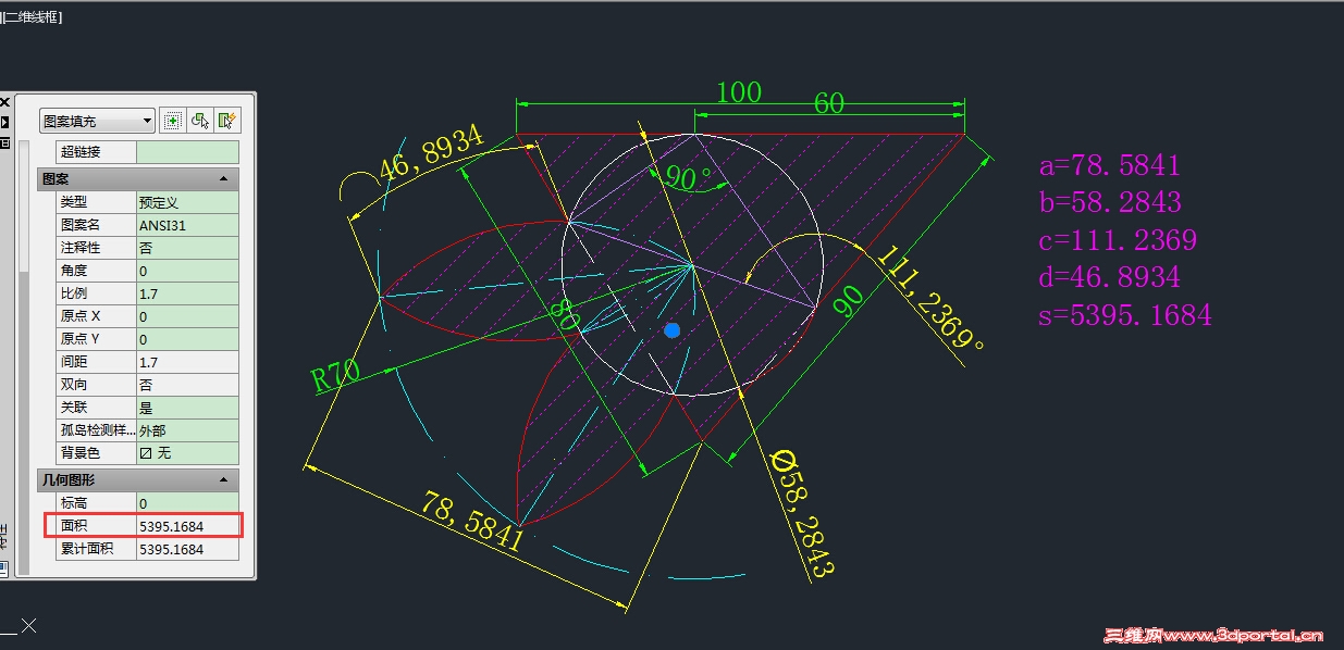

发表于 2014-11-20 17:34:41 | 显示全部楼层 来自: 中国江西南昌
参考画法:
2005llnn + 5 技术讨论
发表于 2014-11-20 17:38:39 | 显示全部楼层 来自: 中国江西南昌
coolboy123 发表于 2014-11-17 09:45 static/image/common/back.gif
" b/ [& q. g/ H7 R本题缺少一个非常重要的约束,或者说明,即:圆φD的圆心落在红色直角三角形的最长边上。缺少这个说明,本题 ...
& A7 u3 r: _4 }. U2 N直角三角形外接圆圆心为其斜边中点还需要说明?
发表于 2014-11-20 20:41:33 | 显示全部楼层 来自: 中国山西太原
oxm44 发表于 2014-11-20 17:38 static/image/common/back.gif2 g2 D- X$ ^# i  ~5 w
7 J+ ]# w( B1 s! ]/ X/ B# ^4 t  a我觉得加上φb圆与水平线相切这个条件为好。
2005llnn + 3 技术讨论
发表于 2014-11-20 23:12:09 | 显示全部楼层 来自: 中国江西南昌
本帖最后由 oxm44 于 2014-11-20 23:32 编辑 , e/ _1 Q* X; J, w' I
大隐于市 发表于 2014-11-20 20:41 http://www.3dportal.cn/discuz/static/image/common/back.gif
4 B/ i# M, B$ z" K6 k我觉得加上φb圆与水平线相切这个条件为好。
+ e6 x3 w& c: P6 i* d3 k9 n* N- h4 M( U0 T7 t
  此的要求很明确:(见19楼的图)1、必须经过BC边上的给定点D,2、必须与AB、AC都相交,且所得两个交点与D须构成一个直角三角形,两交点的连线(PQ)为斜边。
5 L- v/ s9 h( O2 x  保证了上述要求,此与BC必然是相切关系.
2005llnn + 3 技术讨论
发表于 2014-11-21 08:36:15 | 显示全部楼层 来自: 中国安徽芜湖
0 a* I, j5 }1 @: a9 {3 N! |
- W; ~4 [. X% w. X. W, Z直角三角形外接圆圆心为其斜边中点还需要说明?
3 r" p0 K  r4 Q4 k4 T  A! g$ n  J! x2 ?. e% `) Z
所以说您没注意看题,谁告诉您那个直角三角形是圆的内接三角形?您说的那个条件是您自己补充的,题目本身并没有做此要求。
" |9 v8 D" H; k9 w* z+ z5 P8 x7 P( S8 R
题目图形只给出一个明确条件:有一个圆,这个圆过直角三角形的三个顶点。再有一个,圆与线段100是否相切?题目并没有完全限制,即便是近似相切也会产生不同结论。
2005llnn + 3 技术讨论
发表于 2014-11-21 09:04:51 | 显示全部楼层 来自: 中国安徽芜湖
oxm44 发表于 2014-11-20 23:12 static/image/common/back.gif
6 W0 R1 h! _6 y此圆的要求很明确:(见19楼的图)1、必须经过BC边上的给定点D,2、必须与AB、AC都相交,且所得两个交 ...
! G/ c2 j  S8 h您的说法并不严谨,下图完全满足您的描述,但是结论完全不同。相切要素是必要的。0 c" T9 \3 ~0 \/ |5 ~$ u& n5 ]( [+ D
8 V6 A3 P+ H6 \; {2 ^
" ^6 X" h  N( Q. l3 h
2005llnn + 3 技术讨论
发表于 2014-11-21 10:05:37 | 显示全部楼层 来自: 中国陕西西安
coolboy123 发表于 2014-11-21 08:36 static/image/common/back.gif( b: \5 P, y8 s9 h3 {
所以说您没注意看题,谁告诉您那个直角三角形是圆的内接三角形?您说的那个条件是您自己补充的,题目本 ...
; Y0 k2 p+ x" y+ c0 q7 {6 S请问,一个圆过直角三角形的三个顶点,此直角三角形是不是该圆内接三角形,该直角三角形斜边是不是过此圆中心且斜边中点就是圆心啊?
2005llnn + 3 技术讨论
