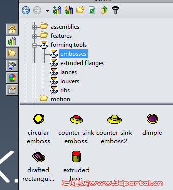

钣金成形工具,原来是在右侧设计库Design Library/forming/tools/下现在找不到了。怎样点出来?谢谢$ n& o0 e) J" z2 E, s* b

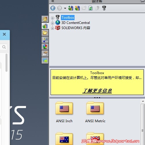

 楼主| 发表于 2014-11-10 19:01:23 | 显示全部楼层 来自: 中国山东烟台
就是找不到这个文件夹。

2015的,楼主你没有这个文件夹吗

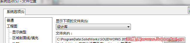

 楼主| 发表于 2014-11-10 21:31:41 | 显示全部楼层 来自: 中国山东烟台
谢谢指点,应该是卸载2014装的2015,默认的是到2014指定的位置找设计库。而两个版本的设计库不在同一位置。
发表于 2014-11-11 14:13:36 | 显示全部楼层 来自: 中国台湾
資料夾是可以指定的.最好另外自己建立零件庫資料夾..這樣不管如何改版或新安裝都不影響自建零件庫.
