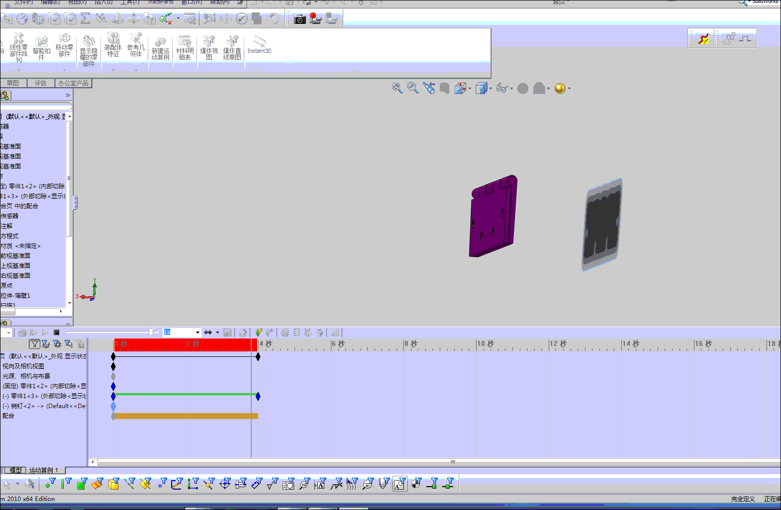

直接上图,教程里面的合页铰链,想做一下运动看看。结果总是从定义的反方向走,不知道为什么请大神指点。
0 |7 Q( {4 r! ?2 X
理想状态
理想状态

很奇怪,你这动画的时针也是反的呀,从4S到0S的运动?

! r5 y1 _7 F4 q. ~' i2 M7 L" X很奇怪,你这动画的时针也是反的呀,从4S到0S的运动?
$ J0 x6 I4 @& ?7 @& u% d
往复运动 录制的时候只录制了回来的一段。

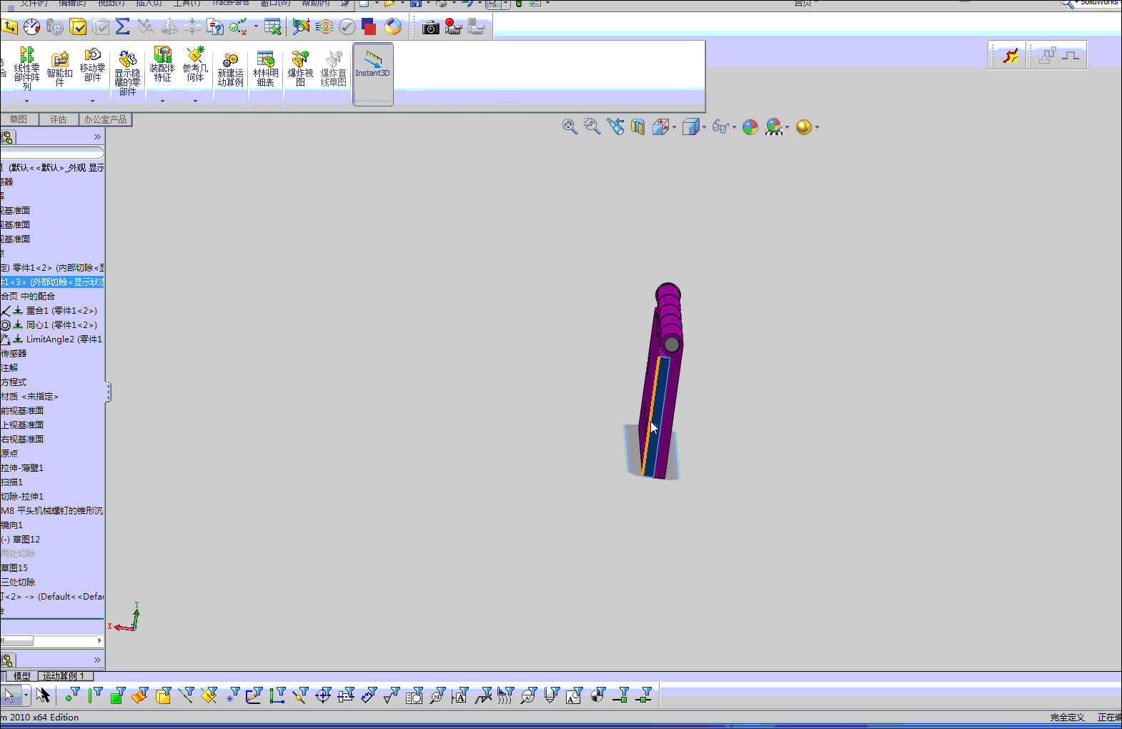

把配合方向反过来
" `5 G. }2 V6 Y6 _4 Y" n7 G配合是  高级配合 里面的角度配合 0°到260°之间运动,可是运动模拟的时候就只走260°到360°那一部分。如果翻转配合,对我的数模来说就错误了。
